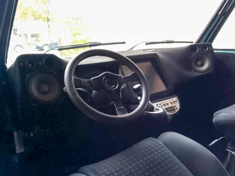

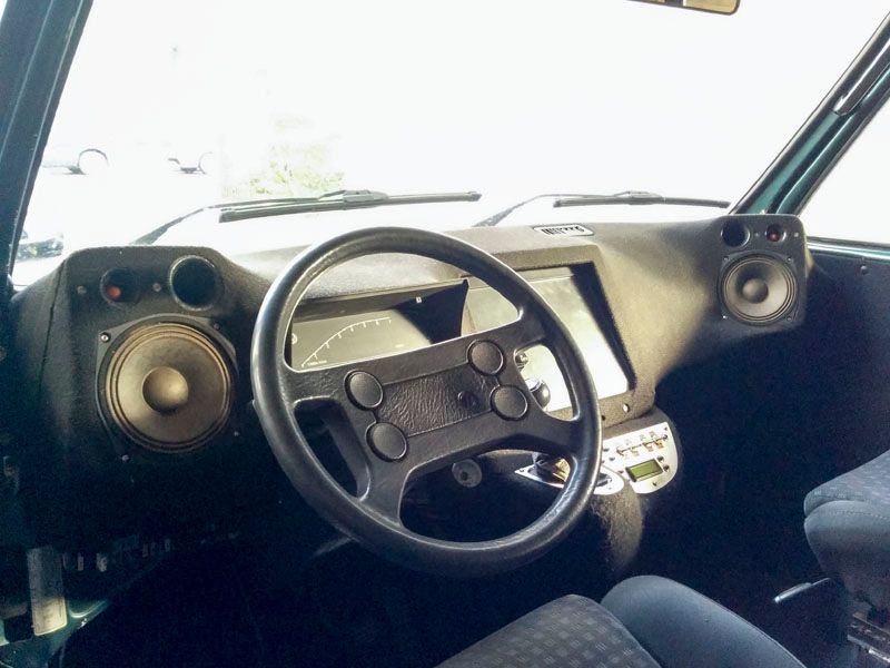

Old:
Preklinjanje Italjanov, k še enega nastavka za volan ne znajo naravnost narest:
"New":
