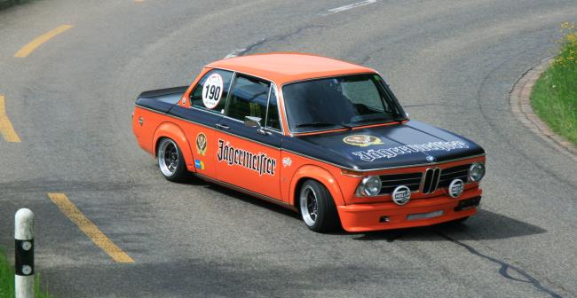

Kaj pa taka barvna varianta glede na to da bo tezko ujet pravo oranzno na haubi?
Posts: 3148
Re: Bmw 1802
Post by L4UK0 » 02 Nov 2014, 14:03
+ Jägermeister nalepke!
Re: Bmw 1802
Post by DS71 » 02 Nov 2014, 14:09
u ja .. res dobra rešitev za momentalne plane .. in pa huda za videt 8-)
