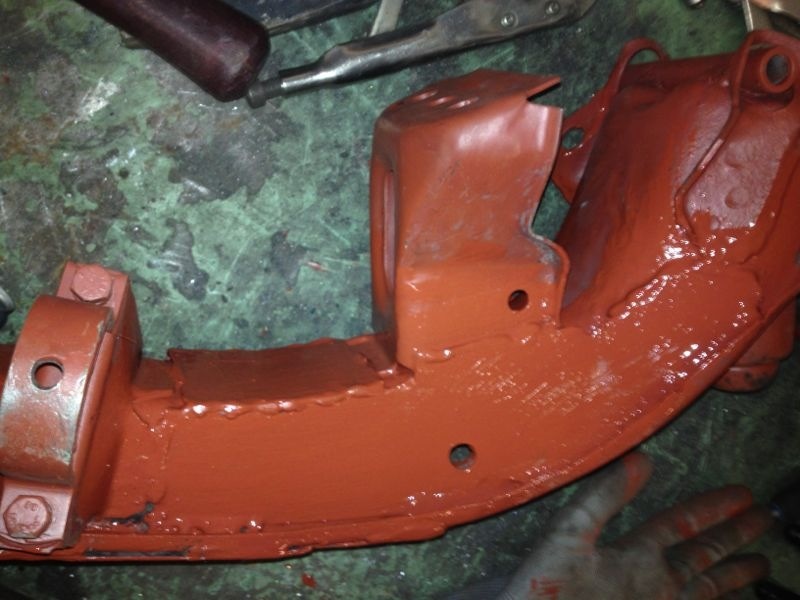

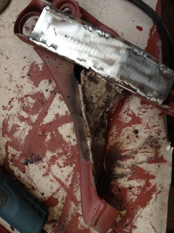

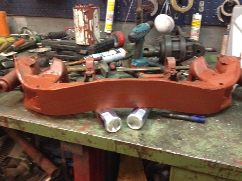

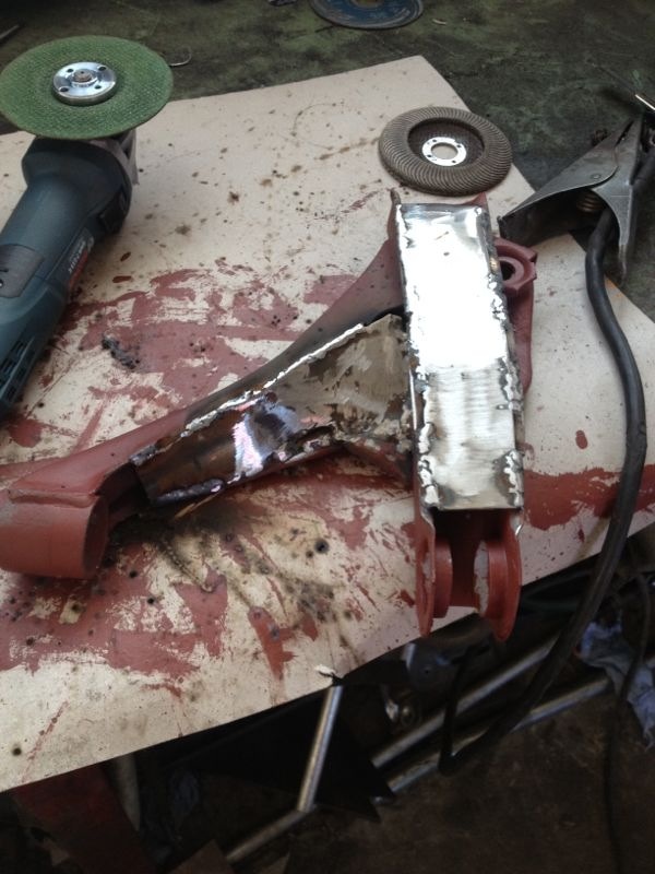

Te ojacitve za sprednjo akso iz zgornjih linkov so zal iz zelo tankega pleha in ni niti priblizno togo kot ima original "1000"-aksa !
Jaz sem vzel Domex 3mm ki je mocen in lahek material.
Pred kratkim sem sam izrisal , izrezal, zavaril in primerno ojacal sprednjo akso na nasi dirkalni specijalki, ki bo v kratkem gotov.
