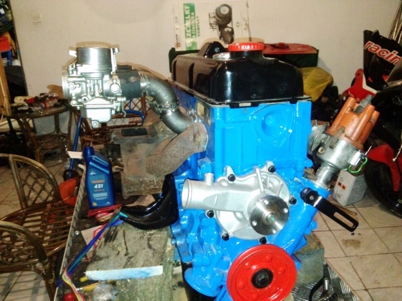

Tine wrote:Si preveril, če vari dobro tesnijo? Da nebi po nepotrebnem zarad falšlufta pihnil kakega cilindra..
Ne nisem , poznaš kako možnost kak to lahko sam probam doma ?

Kul. Edino tole me zanima - a si preveril ce se bo hauba zaprla? Uplinjaci delujejo precej visoko..

Anzee wrote:Kul. Edino tole me zanima - a si preveril ce se bo hauba zaprla? Uplinjaci delujejo precej visoko..
Nisem preverjal v avtomobilu ampak sem gledal po tem, da je okrogel zračni filter nad pokrovom ventilov nebi smelo bit nekih težav, lahko pa da sem se zmotil.. upam da se nisem . Mislim da bi moralo bit vredu, bol me je strah tega da so predaleč vstran , na tej sliki se malo lepše vidi.

Post by Tine » 25 Dec 2012, 18:44
Sicer nekega preizkušenega načina ne poznam, ampak po moji kmečki logiki da če eno stran prišraufaš na ravno plato, daš vmes en kos zračnice da tesni, obrneš pokonci in vanje naliješ (s kakim prehrambenim barvilom obarvano) vodo; če priteče kje ven potem maš tam razpoko.

Post by trabi » 25 Dec 2012, 20:02
Tine wrote:
bom se probal malo poigrat potem ko bom barval kolektorje , sedaj bom poizkusno vžgal kar tak :) mogoče že jutri če bo vse po sreči.

Motor deluje ni se sicer bil preizkušen v avtu, drugace pa manjka se samo barvanje pa sestava...
