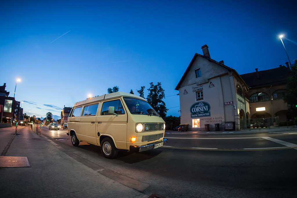

Po dveh Volvotih sem domov pripeljal še enega oldija. Na srečo se da v tem tudi živet, tako da je bil upravičen nakup. :smiley:
Potreboval bo še malo ljubezni in čarovnije, da bo lep, ampak za to sezono bo super.
Volkswagen Transporter T3 Westfalia, letnik 81, 1.7D

Na srečo je nekaj slik že Žiža prilepil, saj sem bil jaz preveč zaposlen s šraufanjem.
Na kombiju se je naredilo ogromno nekih malenkosti, ki se jih na eno oko niti ne opazi, so pa vseeno vzele veliko časa in živcev. Par stvari je še za porihtat, ampak prvi dopust je preživel točno tako kot je bilo planirano. :stuck_out_tongue:
