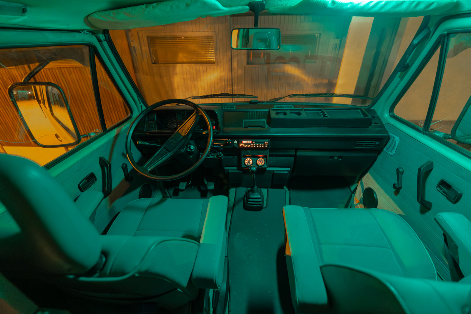

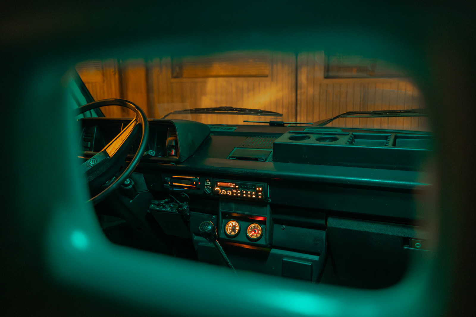

Mi je pa postimu se gretje voznikovega sedeza (strgana zicka), na hrbtiscih sprednjih sedezev dodal zepe, zadnja klop je sedaj iz blaga namesto iz skaja, pa mal je se peno na sedezih podlozu da je vseskup refreshnjeno..
Res sm caku ze sto let da dam stapecirat to notranjost, pa predn sm vse zice dubu pa tepih v notranjosti in vse.. no glavn d je zdej to nrjen :slight_smile:
Zelo vzhodnonemško zgleda, I like it! :thumbup: :smiley:

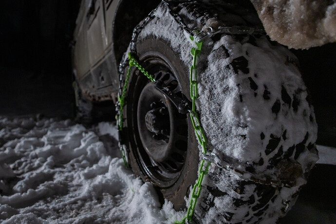

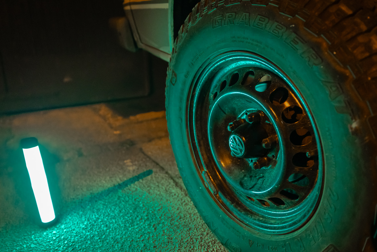

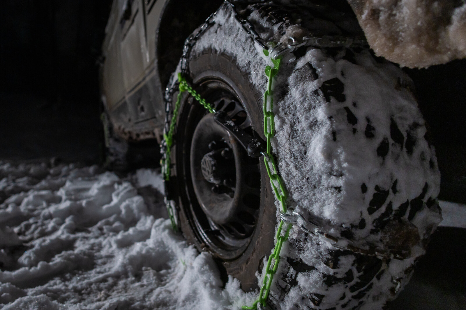

Ker sem imel obstojece ketne malo premajhne za moje gume sem koncno sel v nabavo pravega kompleta. Vzel dva, da dam lahko na vsa 4 kolesa. Itak je blo treba sprobat..
Tle se nism rabu…
Tlele pa kr :slight_smile:
To 16mm velki cleni, spredaj mi obcasno malo pocoha po koloteku, fuckit.. :slight_smile:

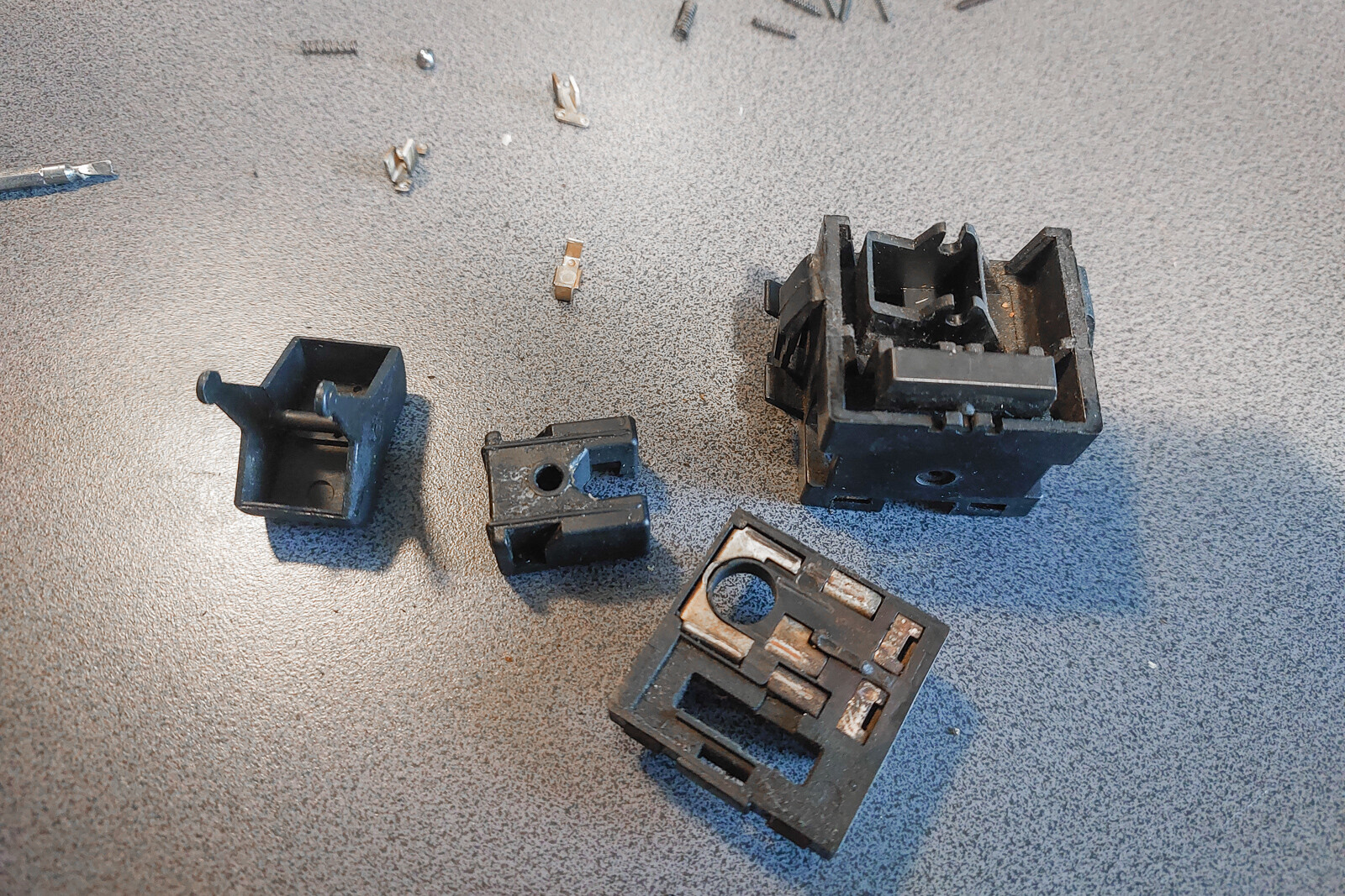

Je pa po dolgotrajni uporabi dolgih luci zacel strajkat stikalo za luci… je mal stalilo un delcek ki sklene kontakt glavnim lucem.. sem zrihtal, spucal kontakte, dva se zamenjal med sabo da ni vec jamice na nalezni povrsini…
