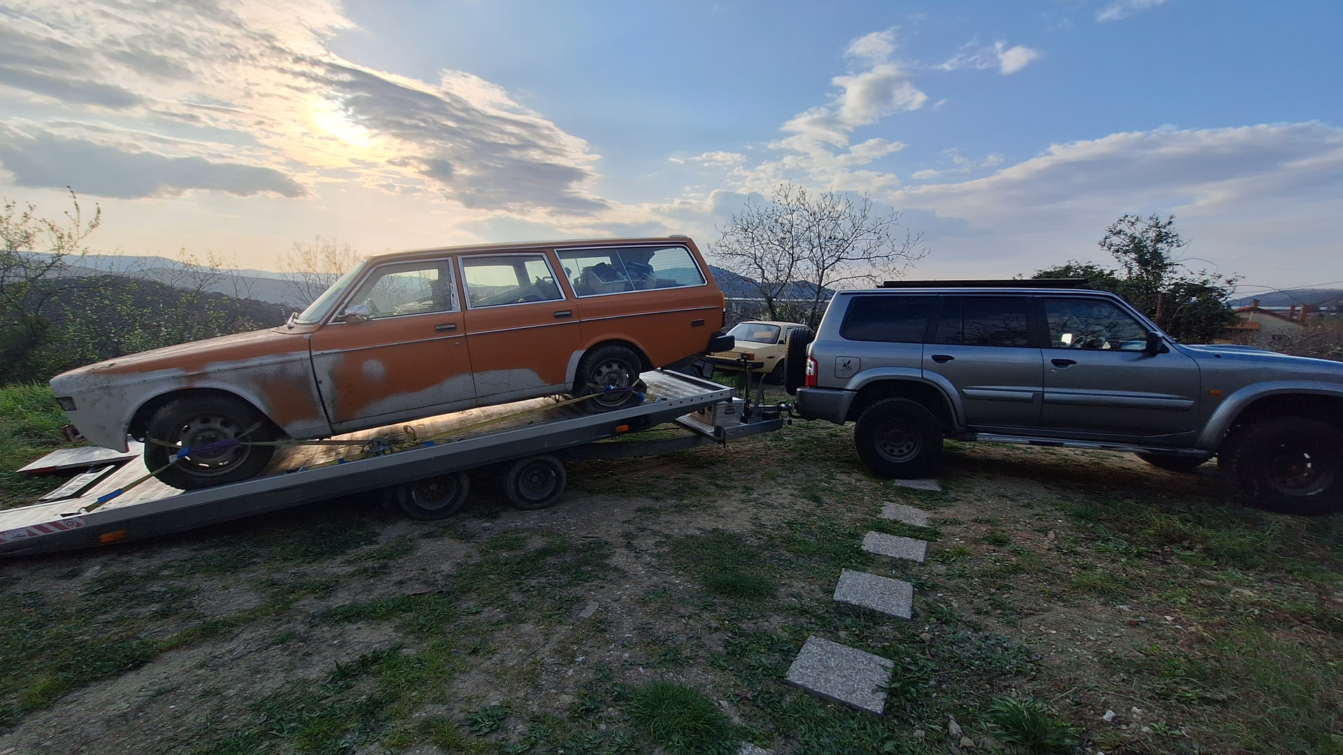

Jaz to še vedno maltratiram. 440kkm nekje sedaj. Sinu rihtamo eno zapuščeno 340 zdaj.
Papi mi je pomagal prodat prvi avto v življenju. Upam, da gre 145 v boljše roke. Pri meni ni prišla na vrsto.

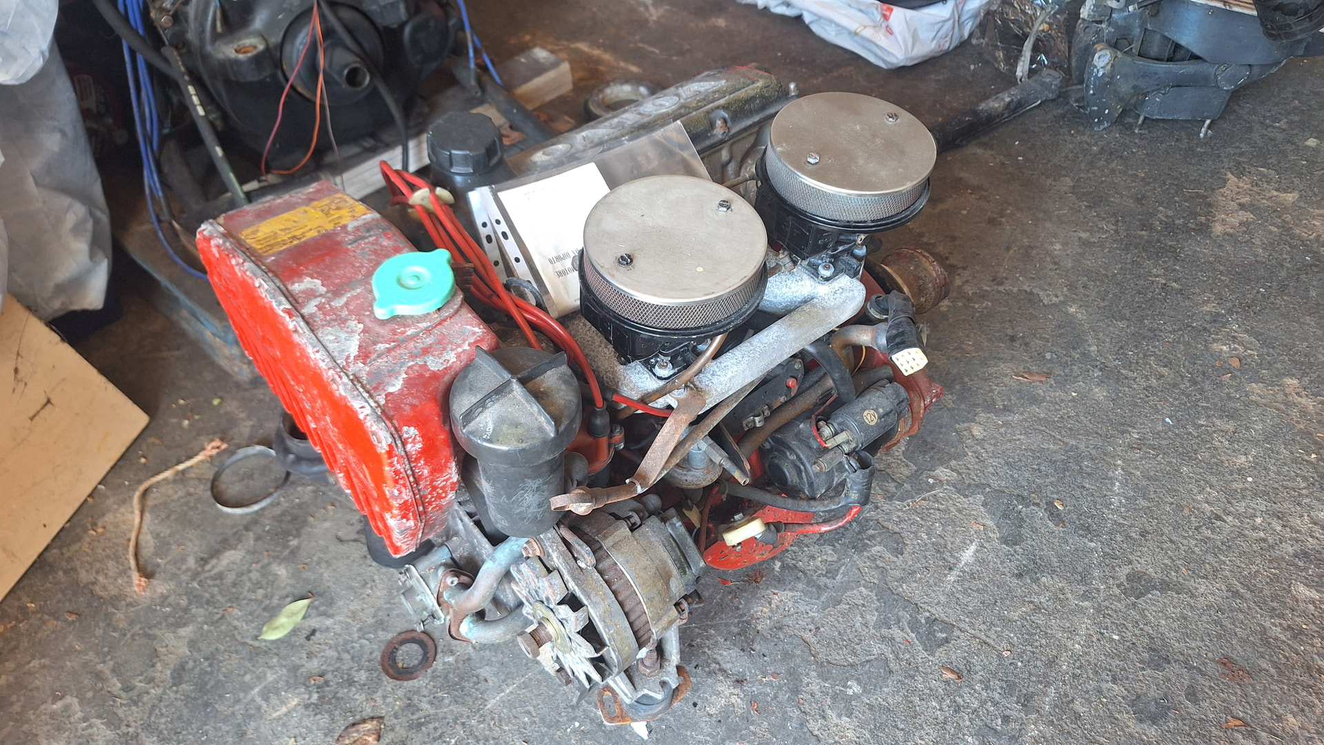

Lokalno se je za mali dnar pojavu 2.5 8v Volvo penta in sem naredu ‘pametno’ potezo in ga kupu ter spravu na varno.

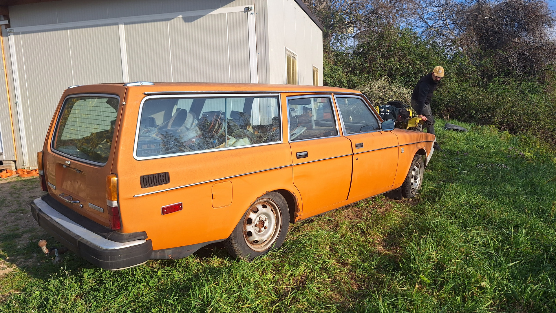

Moja 245ka ima zdaj skoraj 500k in treba začet razmišljat o obnovi. Od novembra 24 do zdaj sem naredu 60k km z njim in čeprav obožujem vožnjo z temi starimi kripami nekako mi ni več zabavno delat 200km na dan v njemu. Bom si kupu enega modernejšega daylia in tako bo volvo lahko sprosčen obveznosti in končno ratal project car.

S 145 sem zaključu ker je šla na goriško. Tako da bo v prihodnje fokus na 245. Da to je 2.5 iz barke. Ima 86mm hoda namesto 80 kot 2.3. Te gredi so ble samo za Pente. Drugo je podobno. Ojnice so enake kot od 2.3, edino bat je posledično nižji. V 245 je zdaj 2.0 ker je italijanski in je s svojimi 100km prešvoh.
