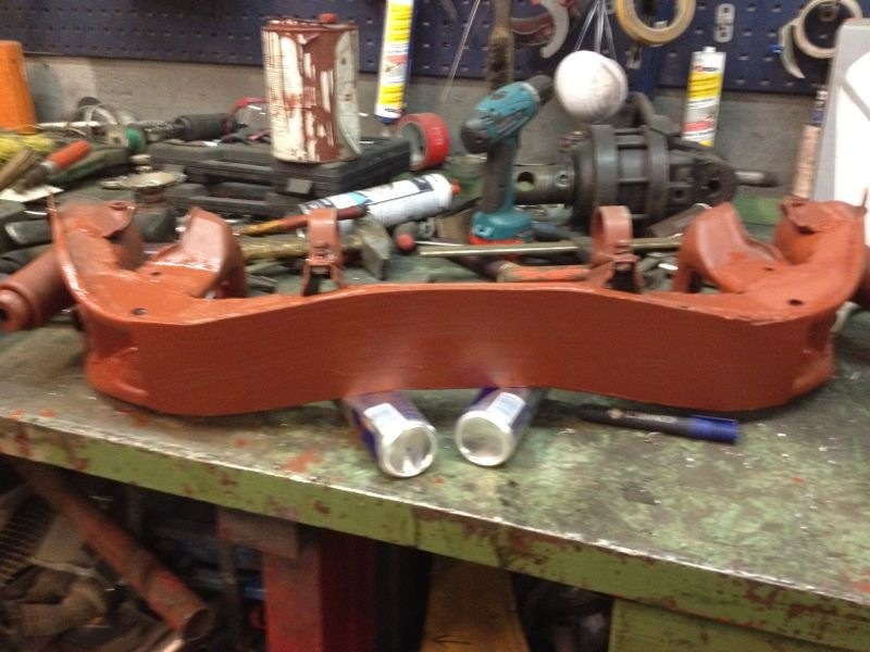

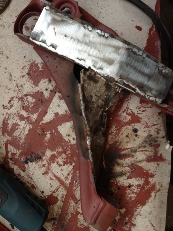

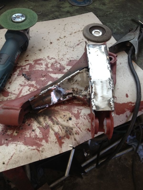

Te ojacitve za sprednjo akso iz zgornjih linkov so zal iz zelo tankega pleha in ni niti priblizno togo kot ima original “1000”-aksa !
Jaz sem vzel Domex 3mm ki je mocen in lahek material.
Pred kratkim sem sam izrisal , izrezal, zavaril in primerno ojacal sprednjo akso na nasi dirkalni specijalki, ki bo v kratkem gotov.
Pa se :
Papi za fedre, kot si ze sam dejal se C-ji z teskimi motorji, z fedri od W123 zelo dobro peljejo. Sploh ce so skrajsane na mero, da imajo potisno moc ca. 180kg. W123 300D ima 15,4 debelo zico :wink:
Za podvozje , ki ga ravno delam, sem vzel fedre W126 (17,4mm) , so pa ti 10mm sirsi in sem moral prilagodit obroce na koncih.
