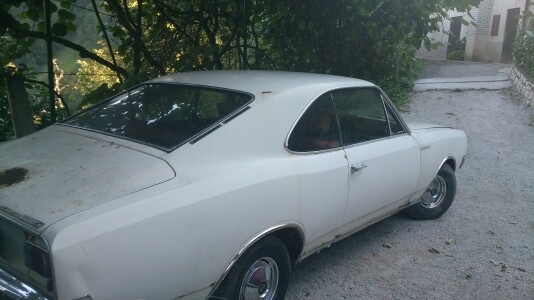

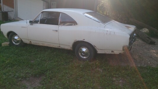

Avto je že v postopku restavriranja…ima zajetno količino rje kar bo najobširnejši del obnovitve…

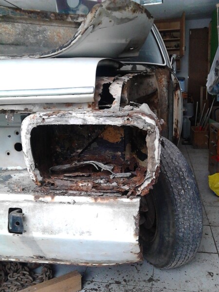

Je drugače vsa karoserija tako rjava kot zgleda na prvi sliki, ali je to posledica kakih starih karambolov?

Dejansko samo pragovi, robovi blatnikov in sprednja maska…ostala karoserija in podvozje je dobro ohranjeno:)
Fotke pridejo ko zapeljem avto iz garaže :slight_smile:
