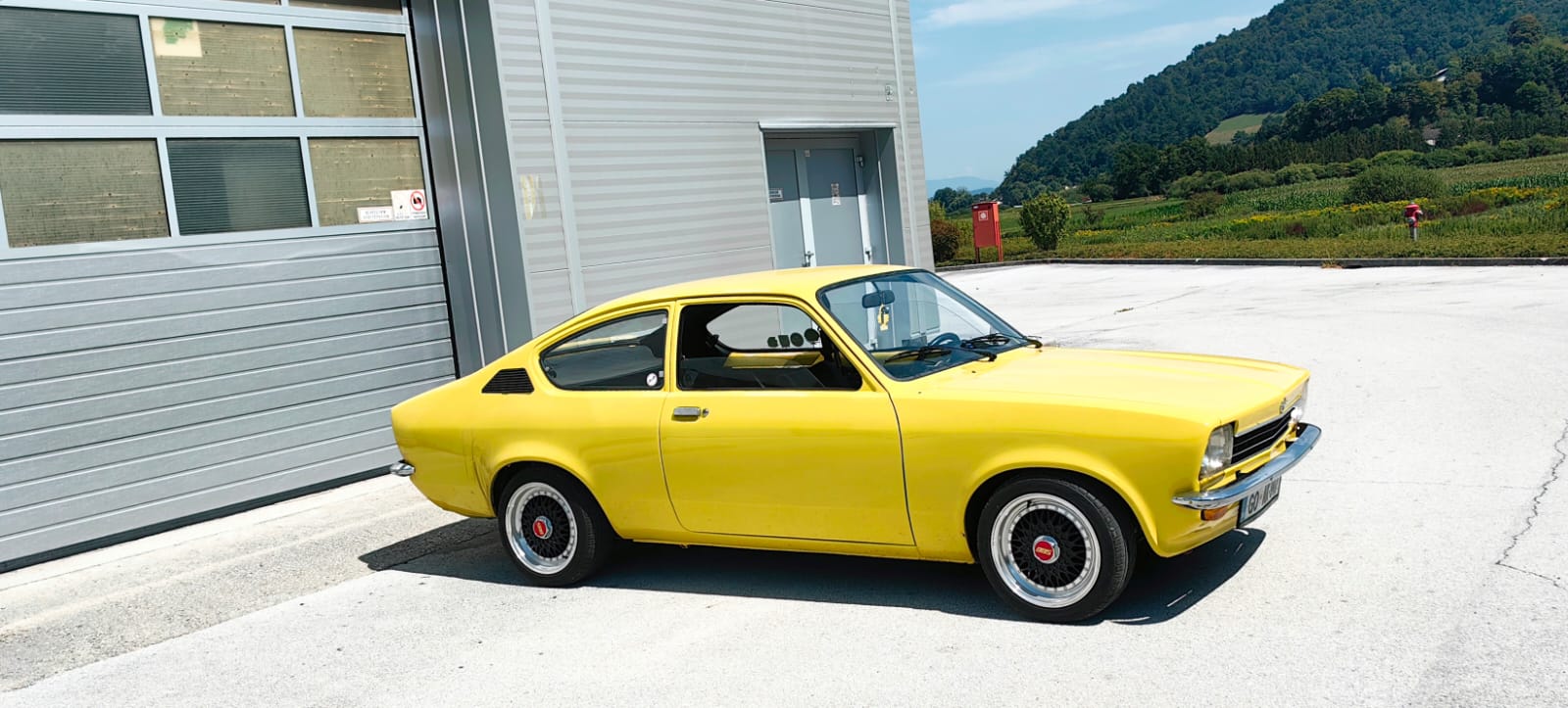

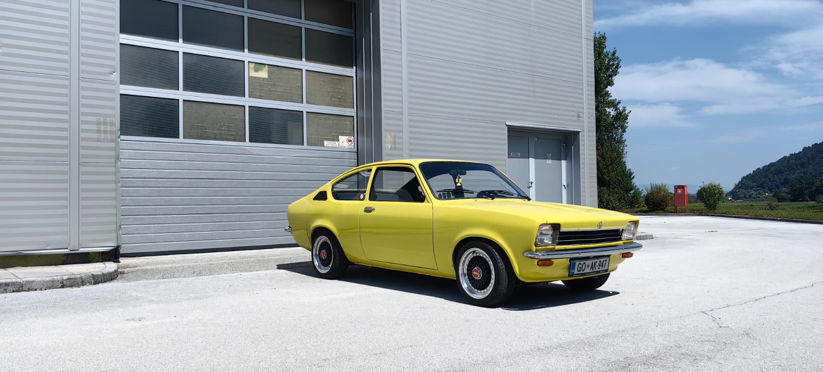

Opel Kadett C Coupe
Premika se :slight_smile:
lepa barva :smiley:
Zelo lepo. Ne pozabi na ā€œklasicnoā€ napako pri obnovah Kadettov C. Za masko mora biti mat crna, kot je originalno. Pa tudi veliko lepse zgleda :slight_smile:
Ja, tisto za masko moram Å”e pobarvat…
Je pa barva na slikah malo drugačna kot v živo. Je v živo lepŔa :laughing:
Kaj pa je to za ena rumena? Izgleda super :wink:
Pa ko boÅ” barval pobarvaj Å”e rob/nosilec armaturke…tam kjer pride tesnilo od vrat se bo videlo tisti pleh, ki je zdaj z rumeno naprÅ”en…
Tam kjer pride tesnilo od vrat ali tesnilo od vetrobranskega stekla?
Upam, da je jasno.
Spredaj pa pihn ne samo steno, ampak tudi po spodnji vezni ene 3 cm od roba..tak trikotnik pod masko
Pa seveda Å”e tista uÅ”esa na notranji strani za hladilnik … ker drugače rumena seka iz vseh koncev ven :slight_smile:
tkola
Sem poŔtrihal, točno tako kot ste pokazali/napisali.

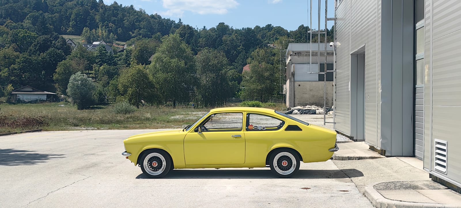

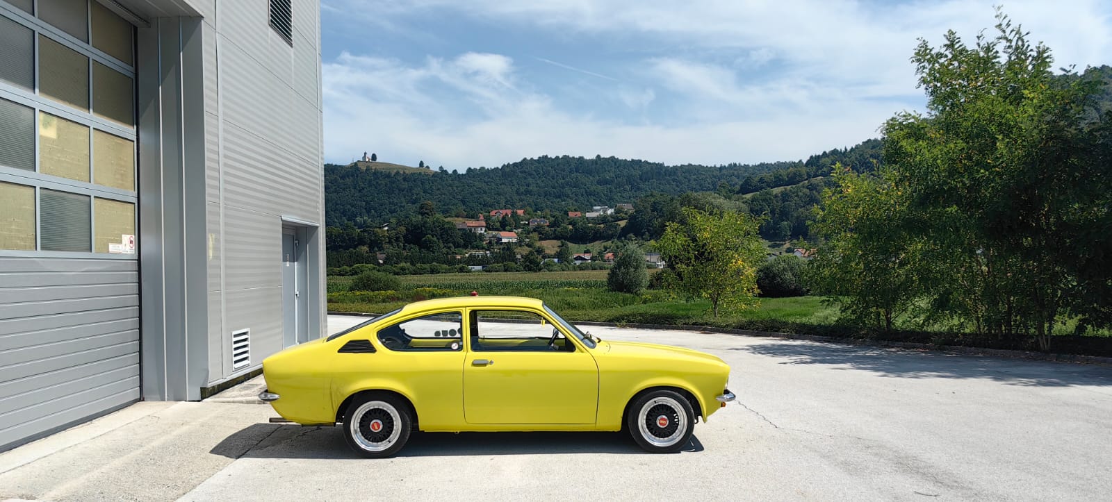

Hja, 7 let kasneje nič novega. Motor je notri že kar nekaj časa, sm ose tudi vozili že malo po vasi…
Plan za letos je nabavit gume za okoli sptekel, vrat, kupit strop, ter vgradit stekla.
Obnovljene sedeže sem kupil od forumaÅ”a, pote ma pa Å”e tapeciranje porihtat…
Hja, enkrat bomo nardil to do konca, kdaj, pa ne vem. :smiley:
Dobr je, maŔ Ŕe eno leto cajta, pol boŔ pa presegel moj rekord v počasnosti sestavljanja :smiley:
Morda te pa prehitim :smiley: :smiley:
Strop je gor, tesnila za Ŕipe so doma, prav tako nekaj materiala Ŕe za ostale stvari.
Kmalu mi pride tapetnik narediti tepih in predpražnike, zadnjo polico,…
btw, ali ima kdo oblečen a in b stebriček? Je ok ali raje pustim tako kot je?
Ko bo tapetnik konec, pa damo stekla not. Motor trenutno ne užge, nekaj me zajebava + pol. Sicer sem se že vozil naokoli malo…
Kolikor se spomnim nekih rednih praks, so ponavadi barvali A stebričke v mat črno :slight_smile:
Js osebno bi kar pustil v barvi avta (vsaj B ziher), ker zgleda bolj old scool :sunglasses:
Počas pa bo, al kako že :slight_smile:
Bos sestavil do takrat enkrat, ko bo poanta meetov zaseka in klobase…2060? :laughing:
Tak je plan :slight_smile:))
Ne, res, mislim da bi letos pa lahko to že sestavil skupaj. :blush:
Hja, no, recimo da je avto 95% končan. Registriran je, vozim se, ni Ŕe vse urejeno, so razne malenkosti, ampak, ja, uglavnem je to to.
Plani?
  • Kupil sem rabljene recarote ki so v super stanju, moram narediti samo nek subframe da jih privijačim notri,
  • Å”e enkrat razdreti diferencial in ga tokrat pravilno nastavit,
  • Urediti elektriko do konca, ne delajo mi braisalci recimo, zmontirati radio,…
  • puŔča mi voda v notranjost, kje točno, ne vem. Spredaj pri vetrobranskem steklu nekje…
  • zmontirati prednji Kamei spojler od Papija. To bom videl kako bo izpadlo…
To bi bilo pa to.

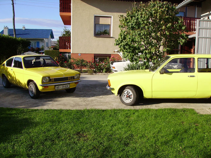

Enkrat morava podobno sliko narediti. Posneto pred 15leti…
Hehe, ni problema :slight_smile:
