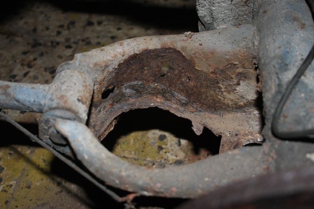

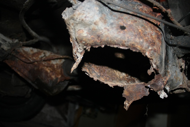

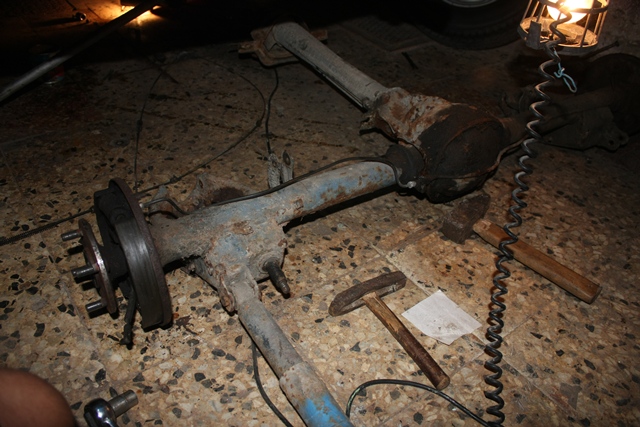

Kot že rečeno, kupljen je bil od Anžeta nekje sredi julija 2011. Ker ni bil registriran, se zaradi raznih takratnih novic o zaplembah avtomobilov na cesto nism upal, da bi ga vsaj malo probal. Zato sem ga vsakih nekaj dni peljal malo na sprehod okrog sosednjih blokov. Na dan ko sva se z drago odpravljala na morje (konec julija '11), je bil kanal usoden za levo šalco fedra na zadnji aksi. Avto je sedel na tla, men se je pa skor srce ustavu. Nekak sem ga podložil zapeljal v garažo in šel na morje kjer sem pri take off-u s kite-om podrl nizozemski šotor. Hočm povedat da ni bil moj teden.

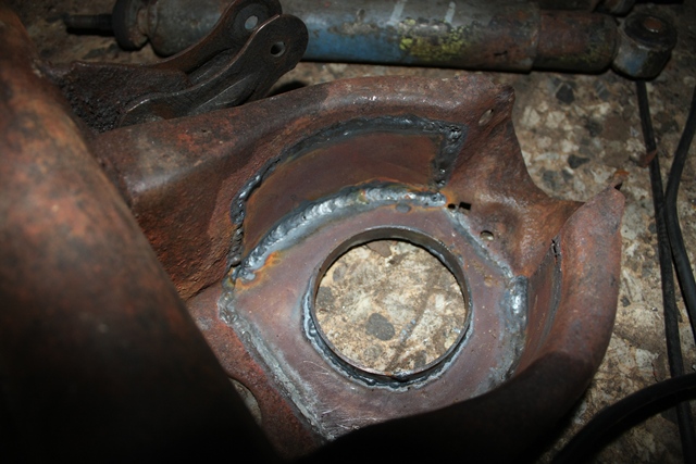

Po dopustu se je začela obnova zadnje akse in vseh potrebnih delov, da bi bil avto čimprej v voznem stanju in da bi mi od pomladi do jeseni letos služil kot prevozno sredstvo. Sledilo je malo
šraufanja,
rezanja, švasanja…

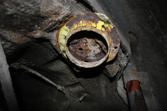

Na žalost se ni zgodilo vozno stanje. Aksa sicer ima nove šalce tudi nosilci fedrov na karoseriji so novi. Zadnji del je v voznem stanju.

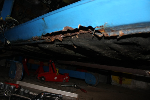

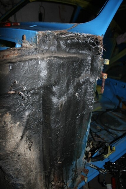

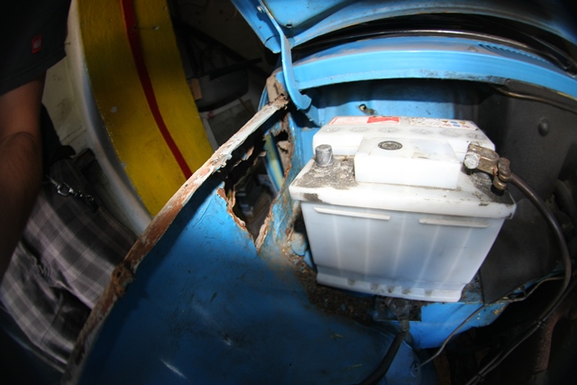

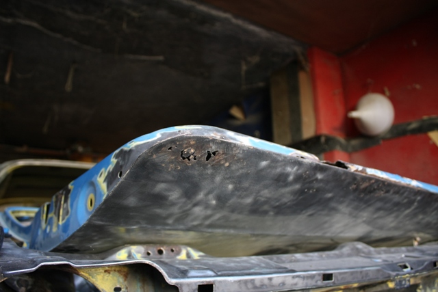

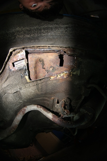

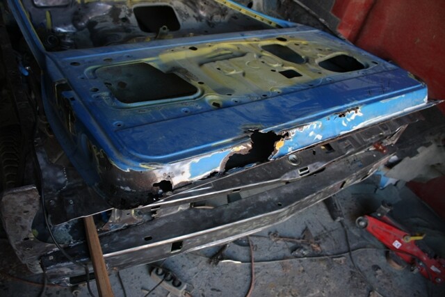

Potem pa se je začelo,.. zelo problematični A-stebrički, oba pragova, prtljažnik, ob akumulatorju je bila v steni 20x20cm luknja,… .
Zgoraj opisano in prikazano se je dogajalo med 15. avgustom in 15. septembrom 2011, nato pa je delovna unema minila in do pred enega meseca se ni zgodilo NIČ!!!

Živjo, po pregledanih slikah je opaziti da je tvoj kupejc še celo bolj “ementaler” kot moj. Pa sem dejansko mislil da je to nemogoče. No, je pa res da je bil moj že vsak 1x prej švasan. (in ja, že takrat se je veeeliko zadev poflikalo…

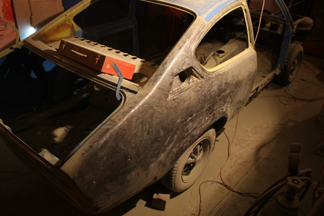

Tukile je še ene par slik mojga rešeta.

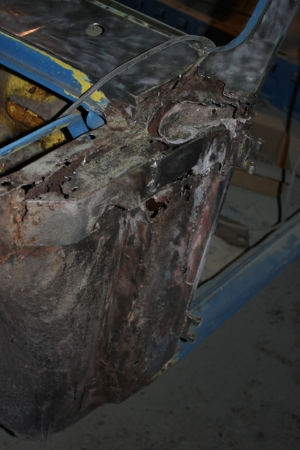

Tole pa se je ta teden dogajal.
Lep stebriček .. a je opran s Perwollom? :laughing:
Hja, avto je bil res v precej slabem stanju…ampak mislim, da je na dobri poti! Keep up the good work! Se moram en dan malo mimo oglasit… :slight_smile:

opran z black&decker fleksa + dratperšna

Ufa trd oreh. Oziroma piškav oreh je tole :smiley:

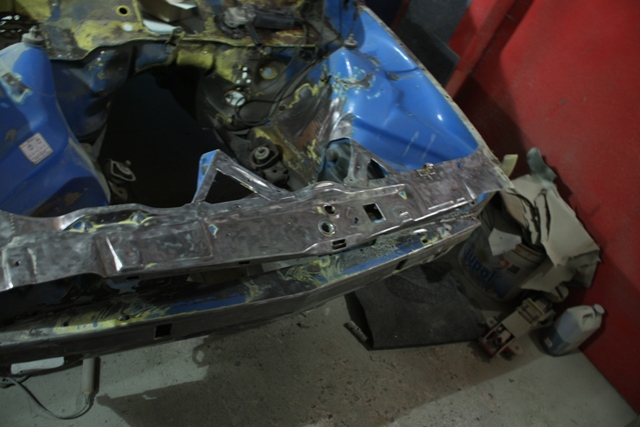

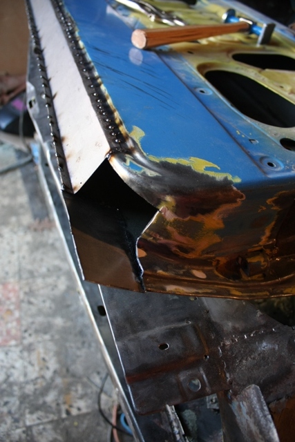

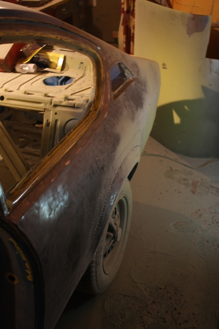

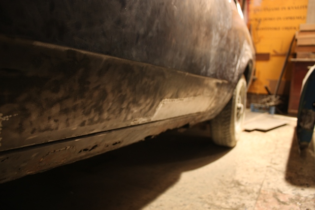

od zadnje objave se je kar nekaj že naredilo, trenutno se švasajo vrata oz. so že pošvasana (moram pa rect respect to car body workers). tale tanek pleh je cela jeba sploh pri večjih površinah se vse po svoje krivi… jeba!!! ampak se učim in druga vrata so bla že 300% bolš k taprva k sm jih delal.
mal so še za upasat ampak pašejo kr lepo.

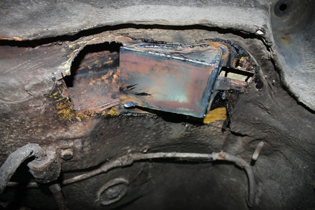

naslednja stvar bo pa prag, ki se na sliki kaže v vsej svoji luknjasti veličini in pa stebrički.

pohvale za trud in predvsem voljo pri krpanju švicarskega sira
Pida, imam kup boljših vrat doma, sicer od limota, tako da bi moral samo okvir prestavt .. ampak ti gre dobro :stuck_out_tongue:
