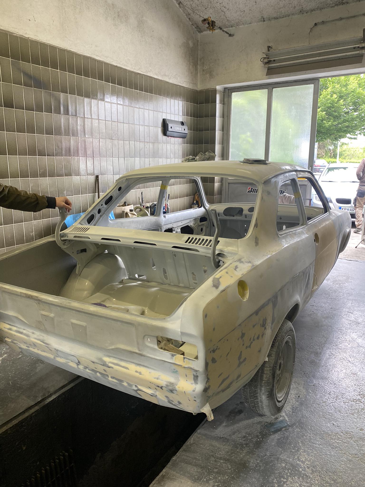

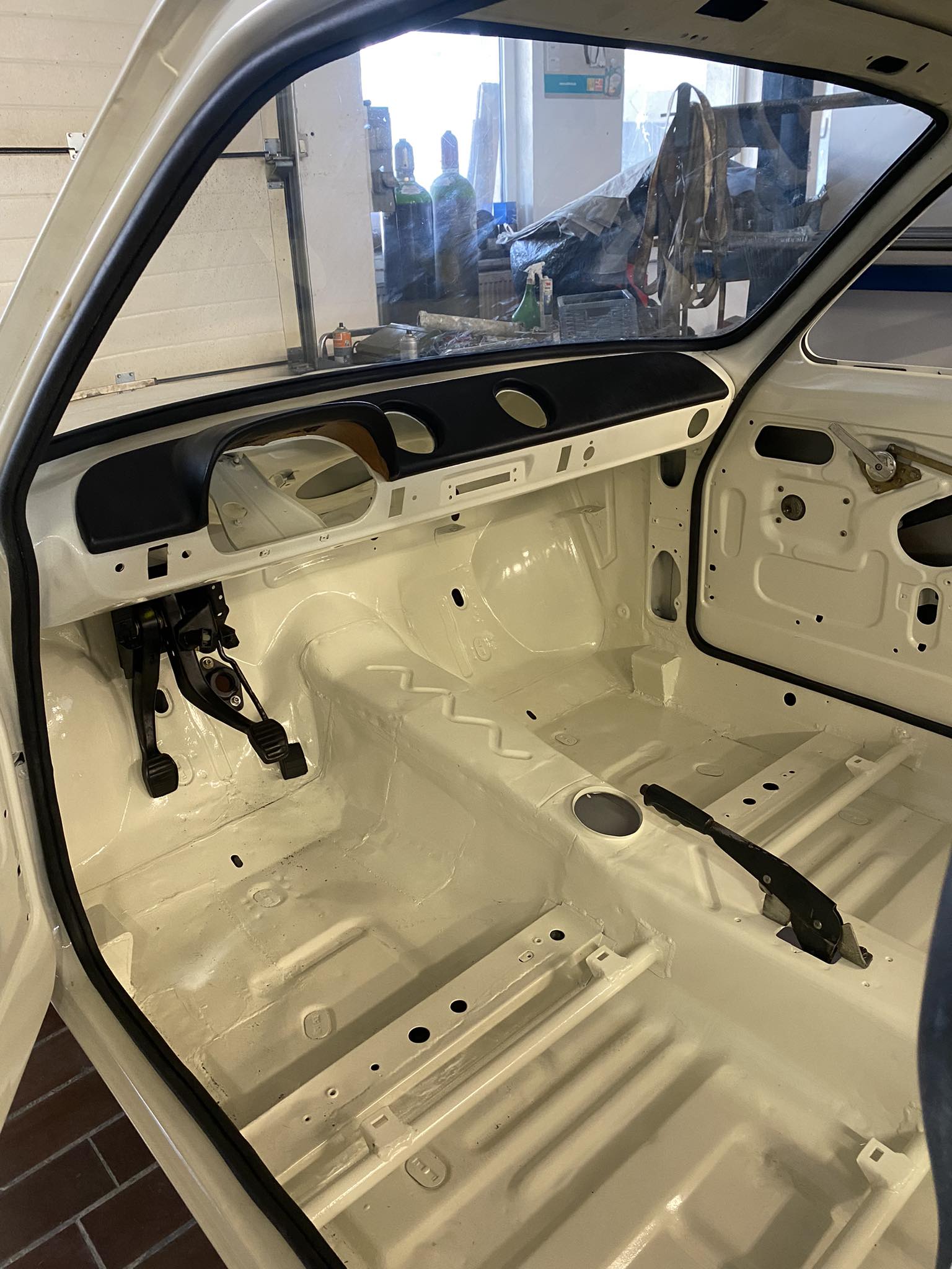

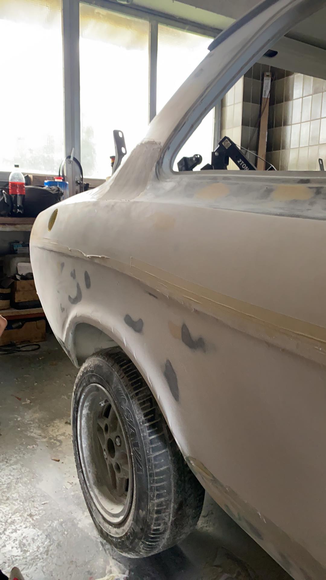

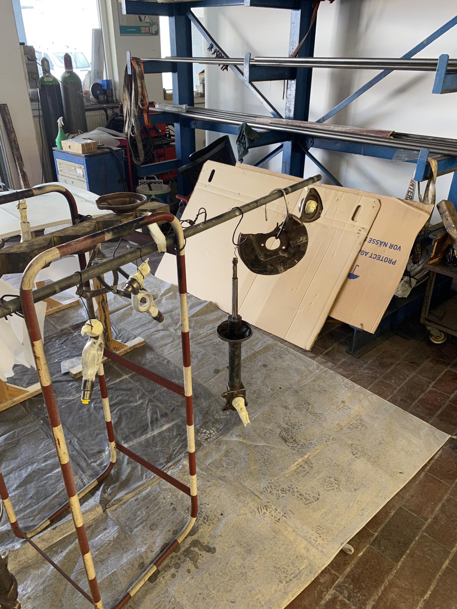

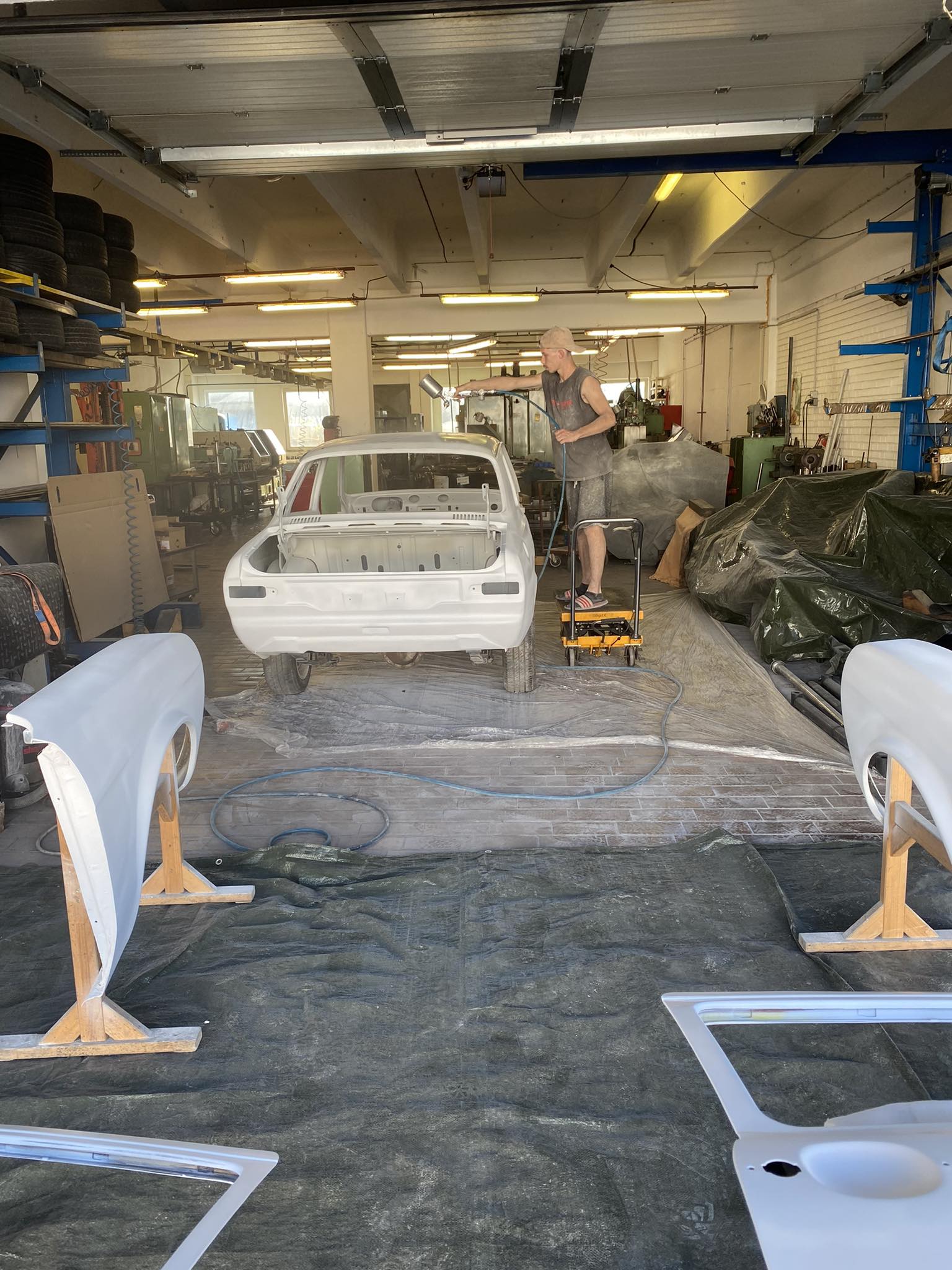

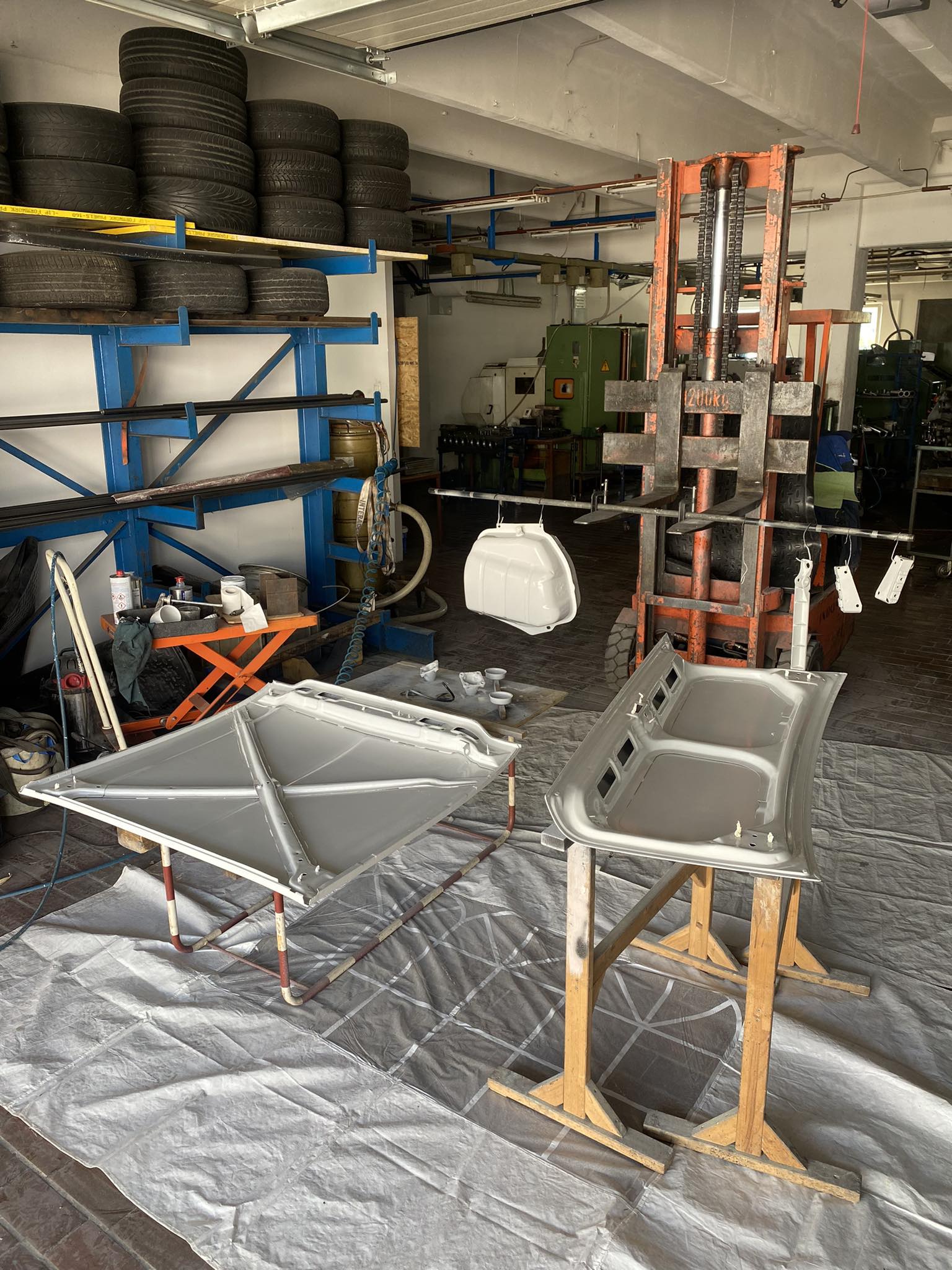

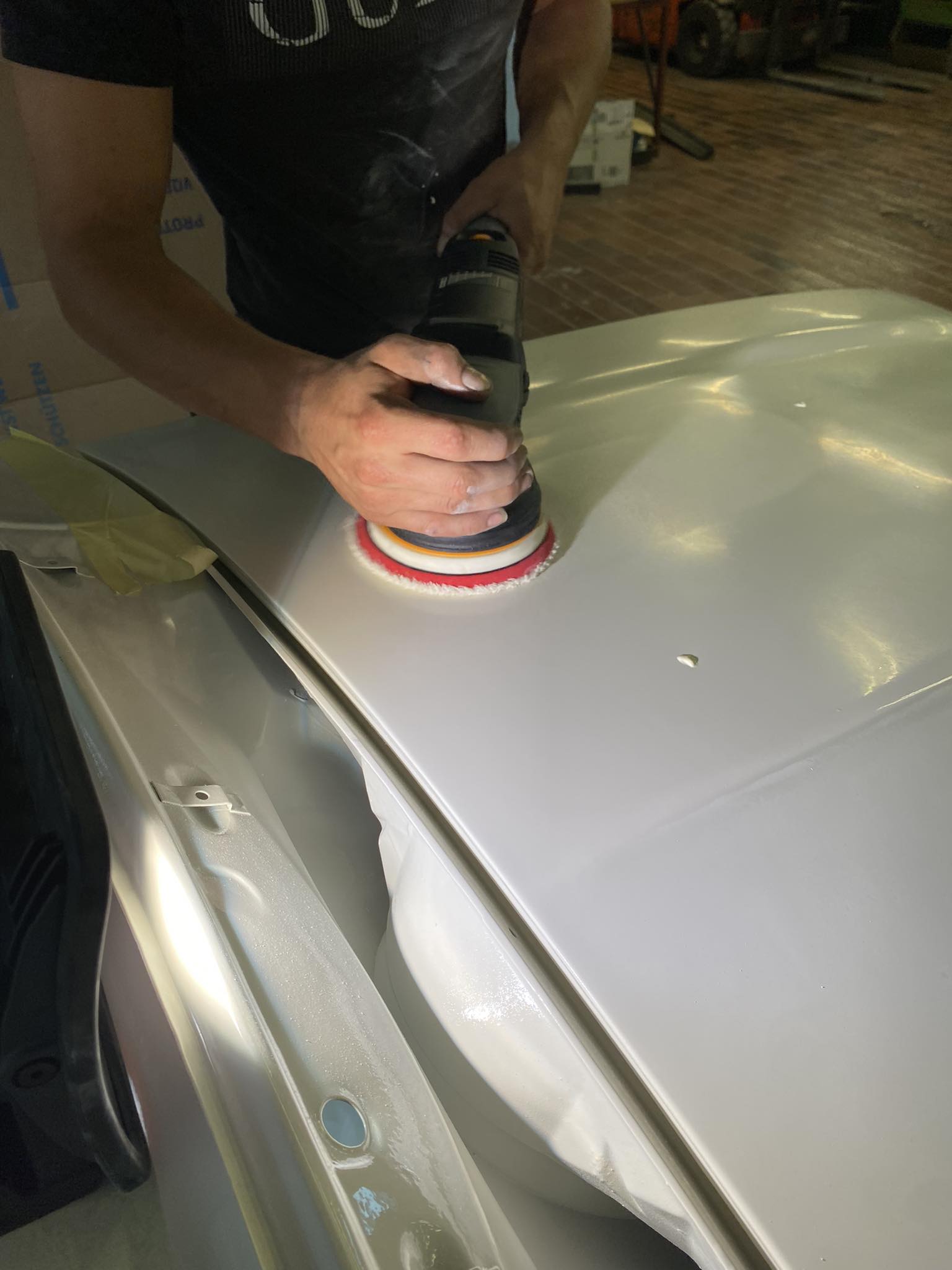

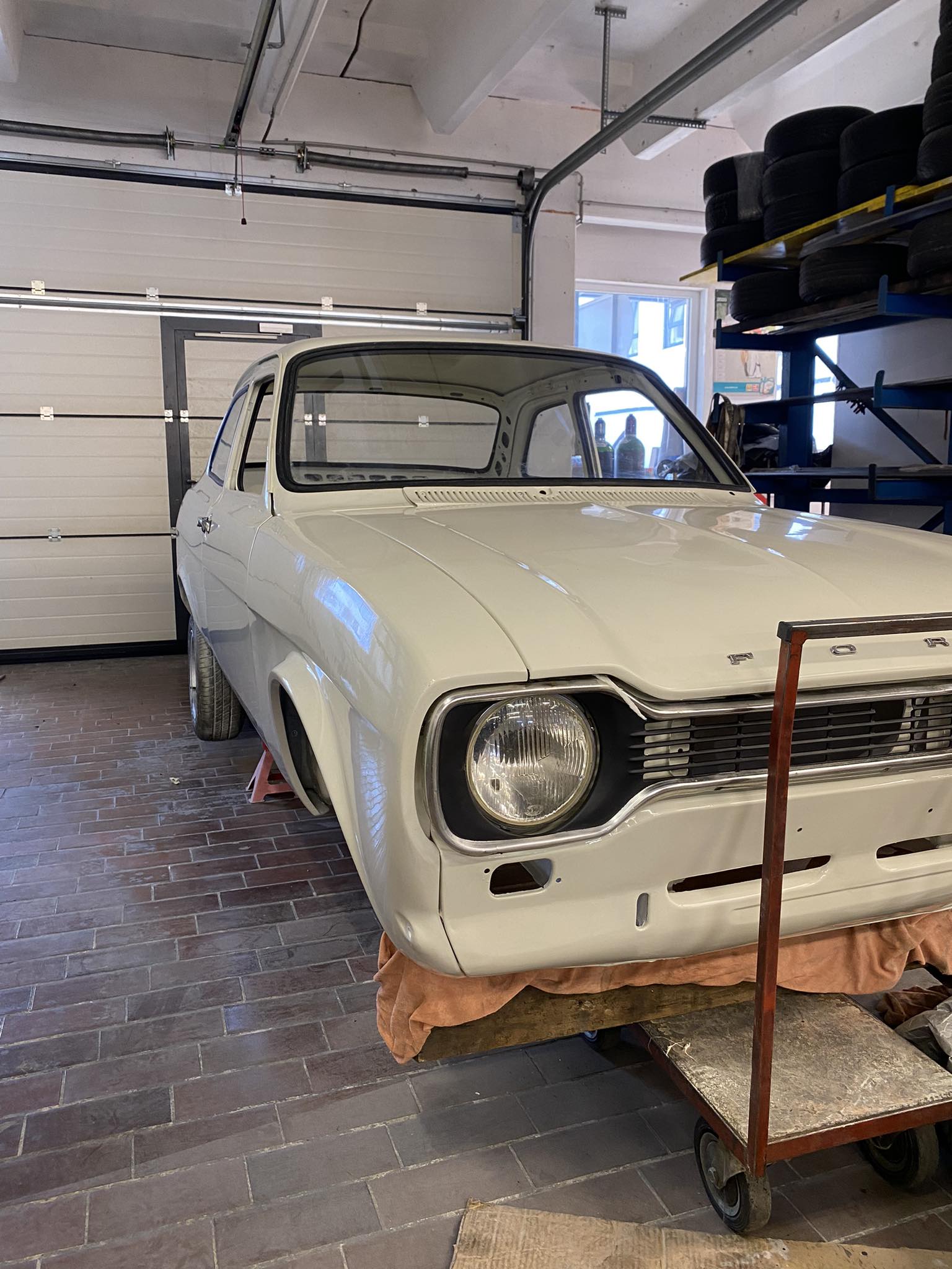

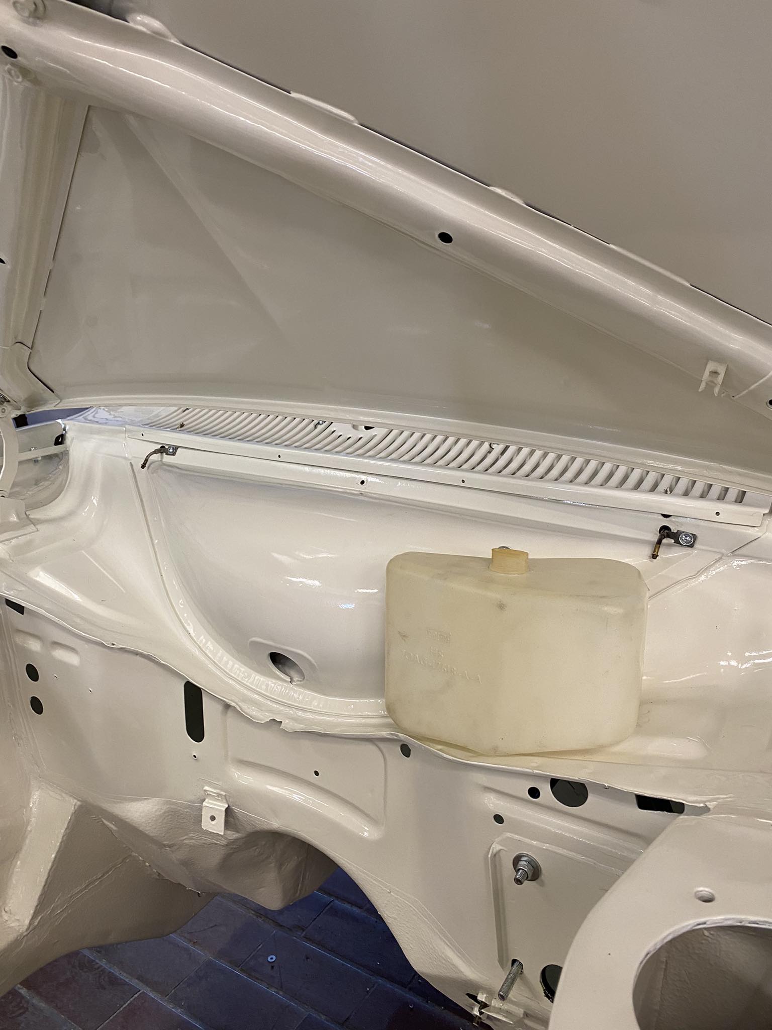

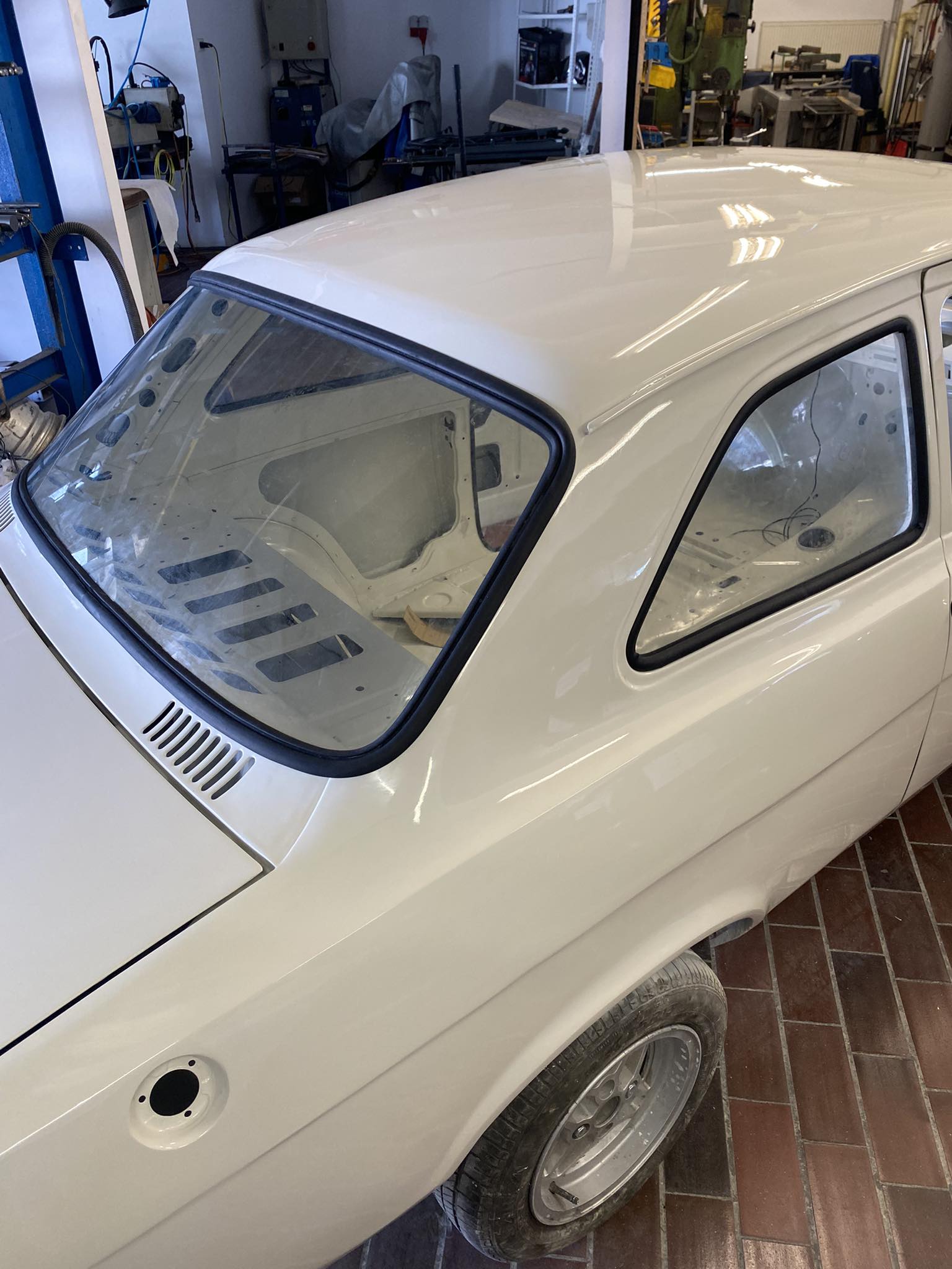

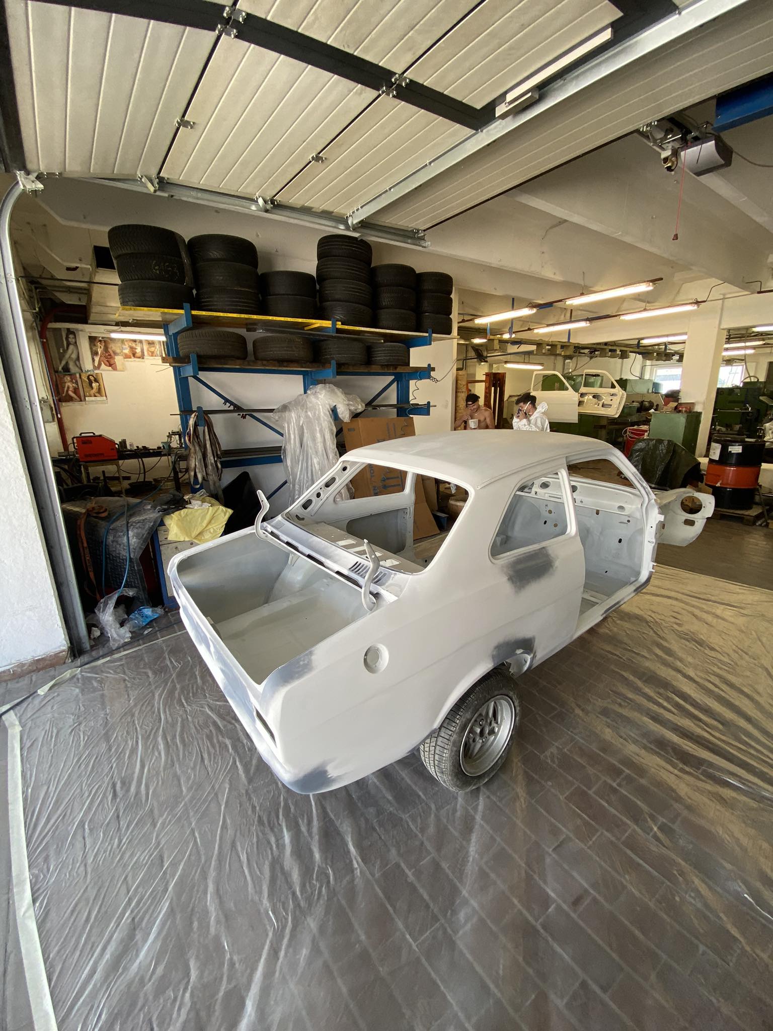

En kup šmerglanja, peskanja in čiščenja kasneje končno malo barve!

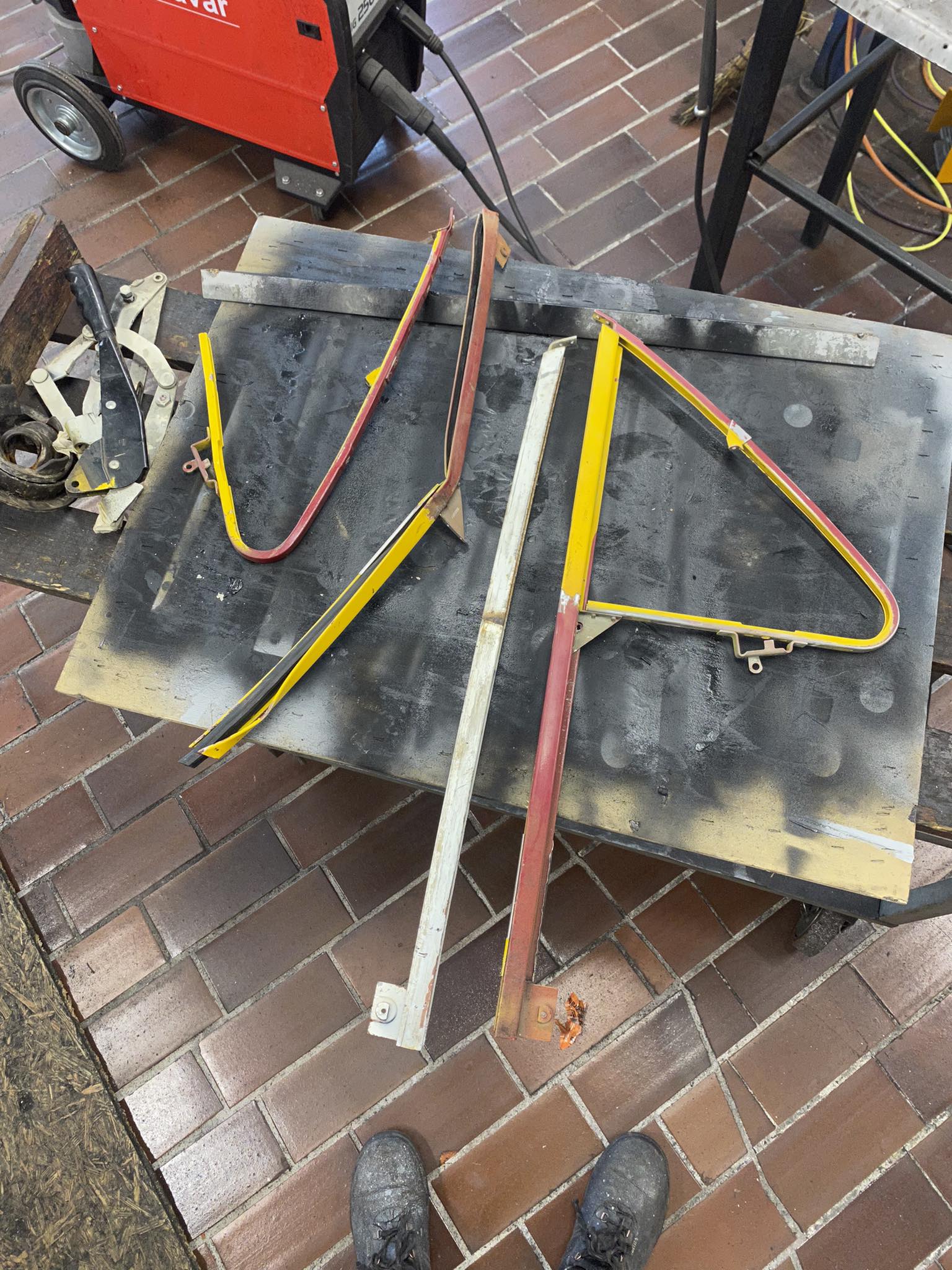

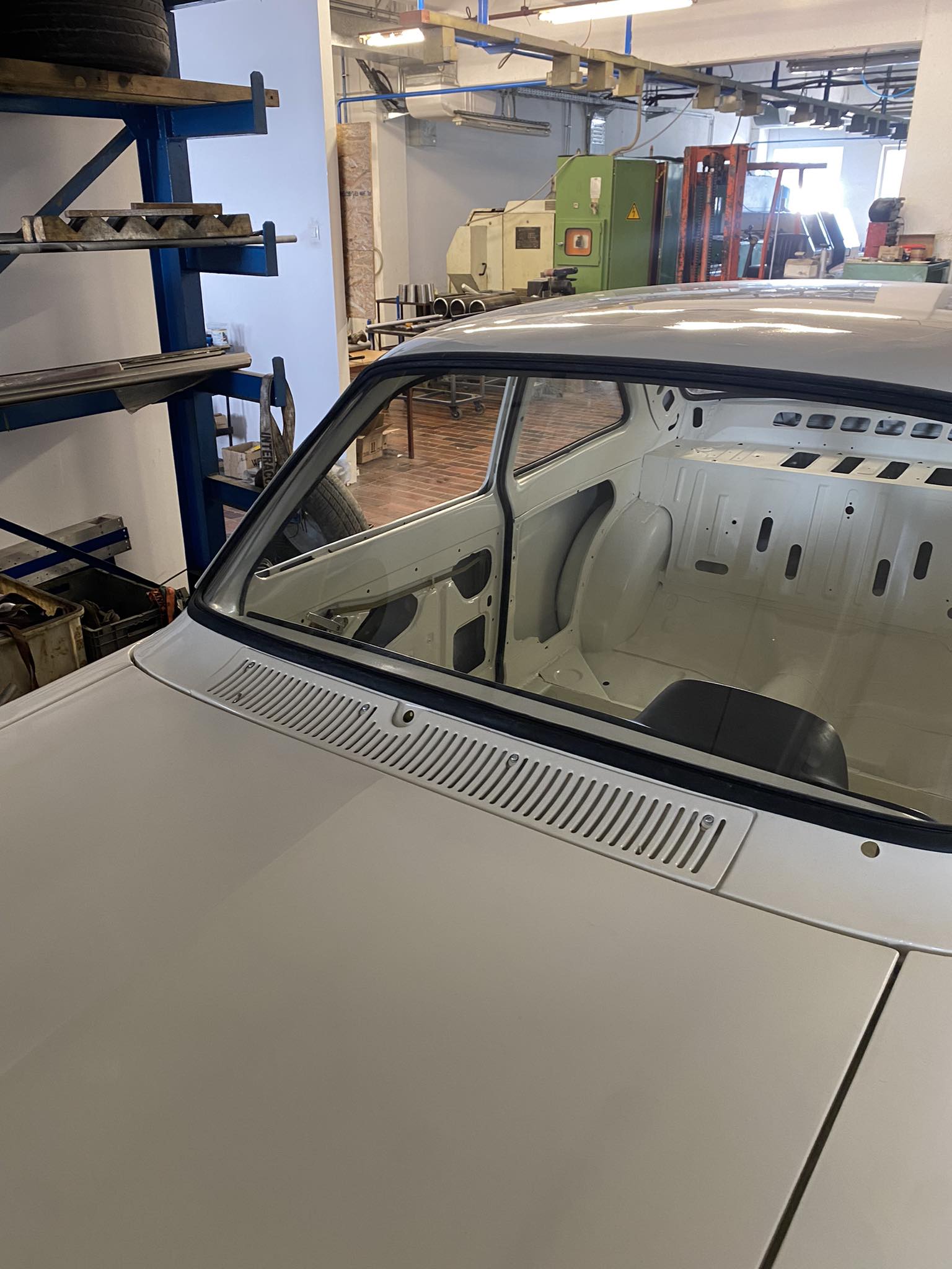

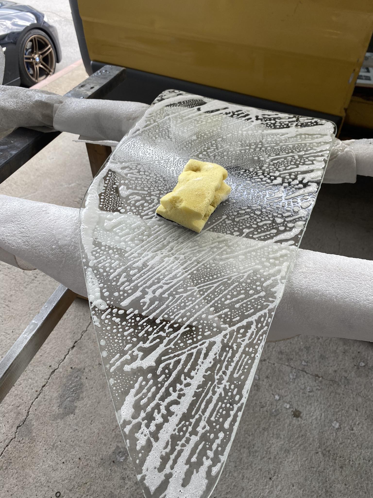

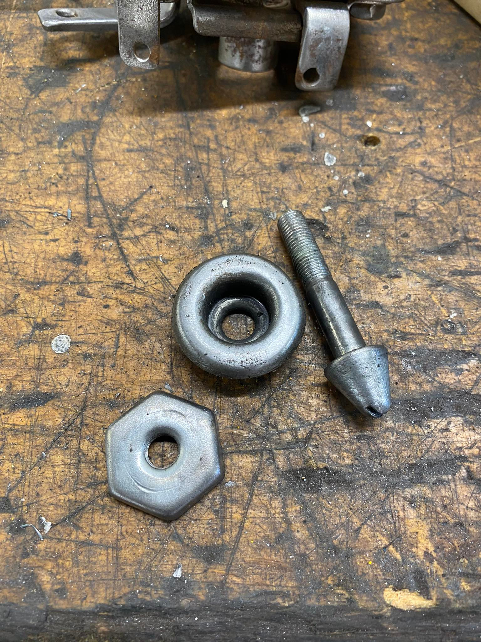

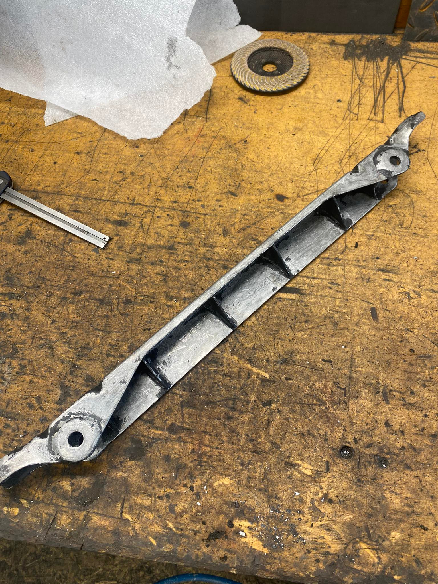

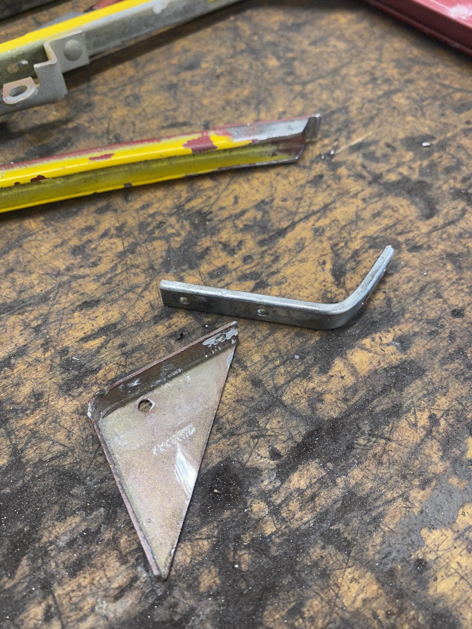

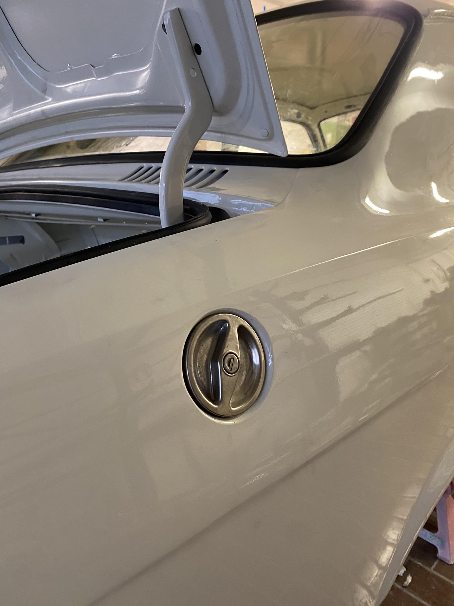

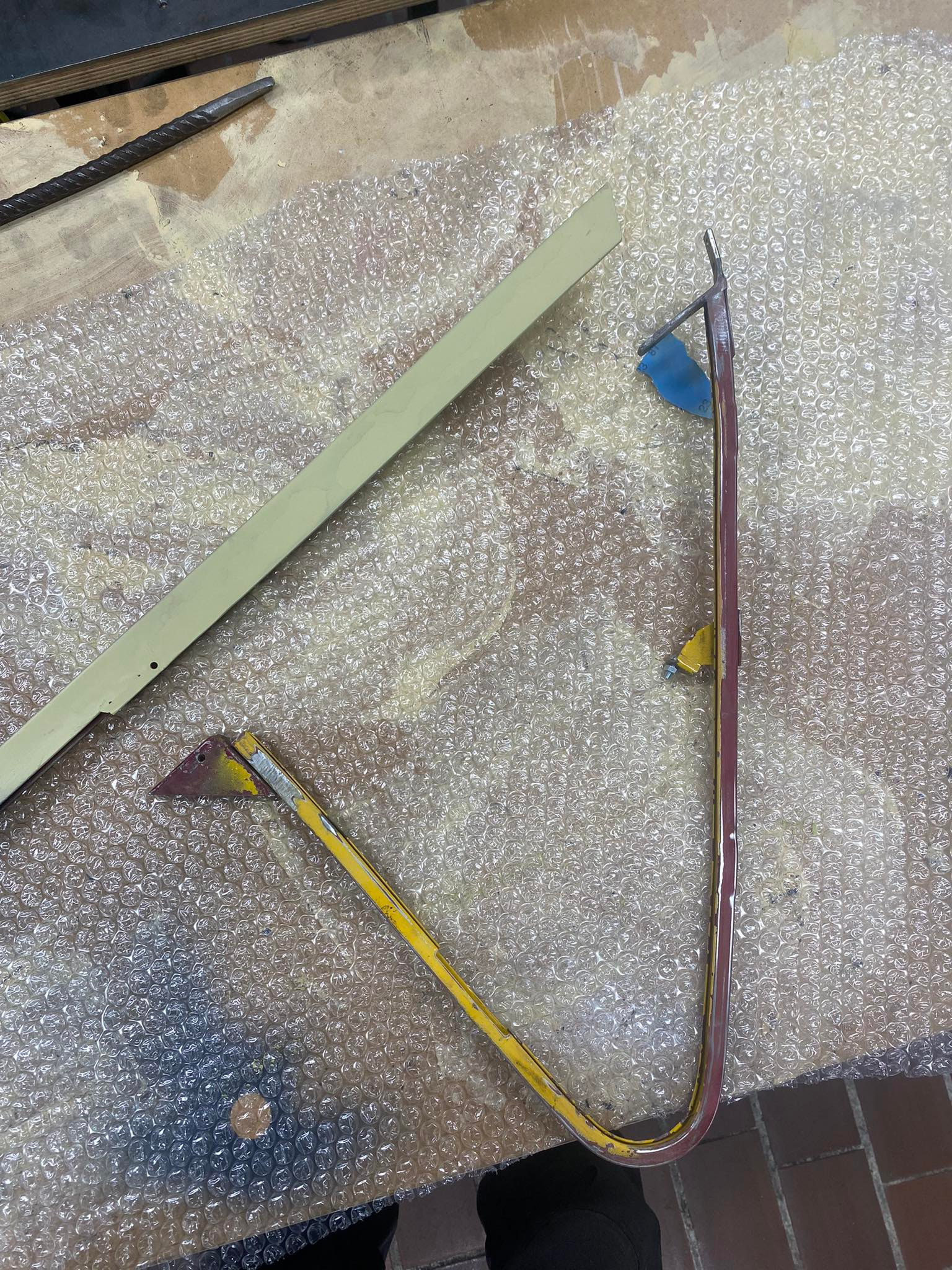

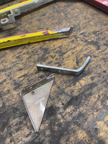

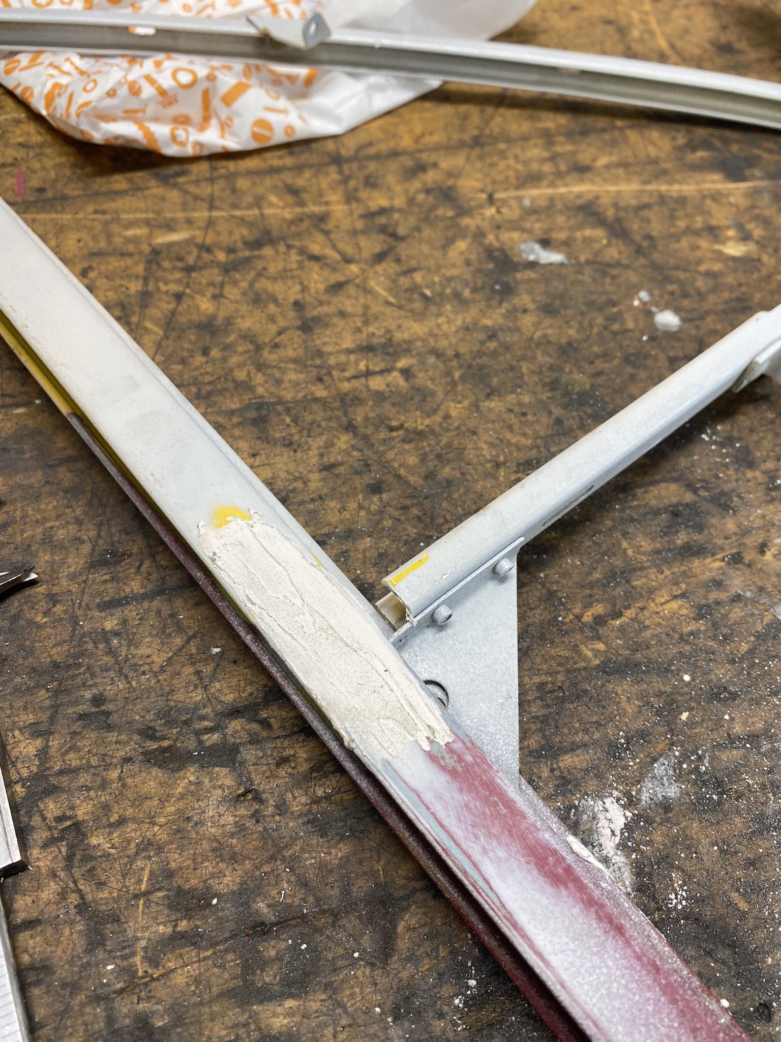

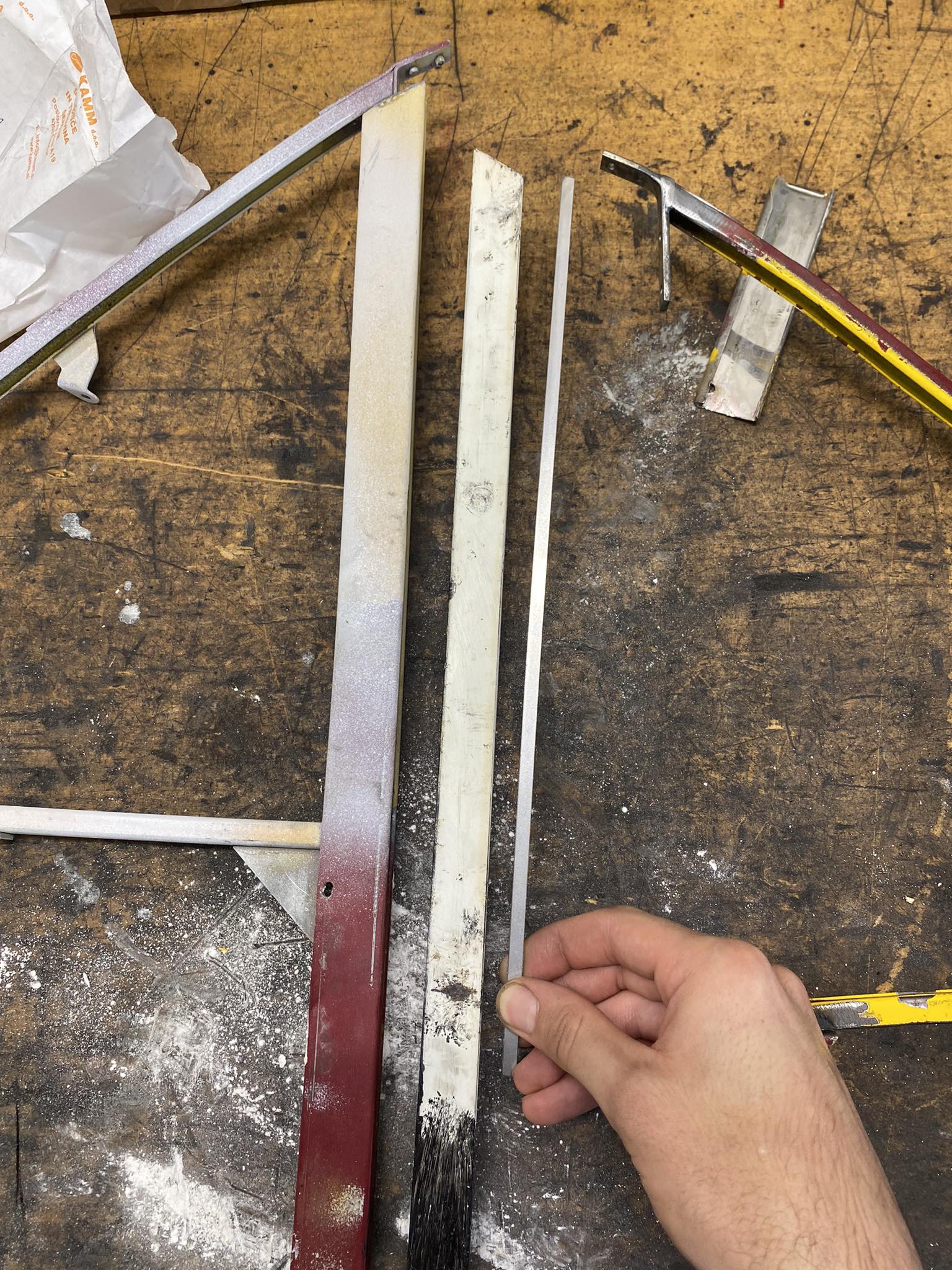

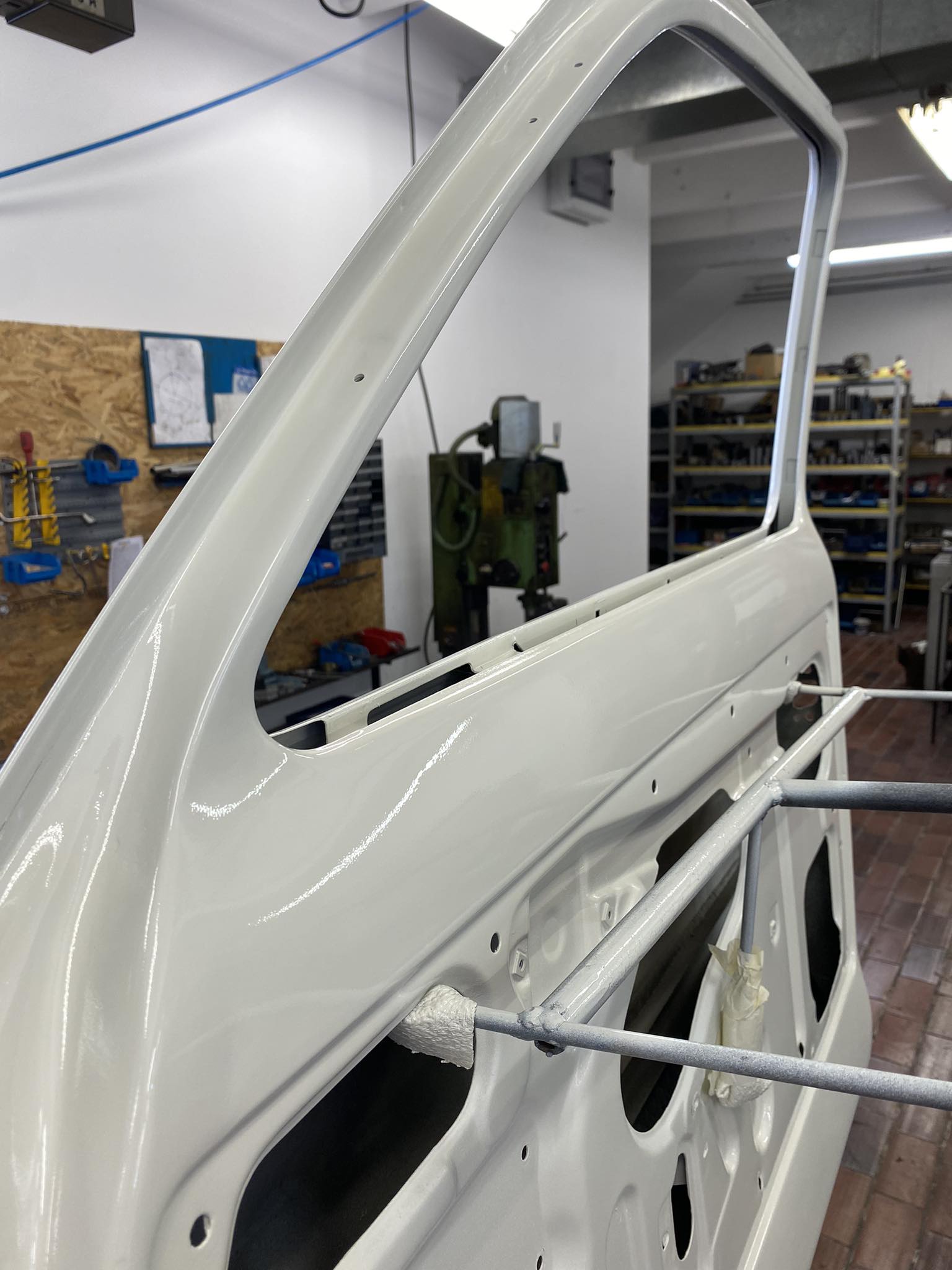

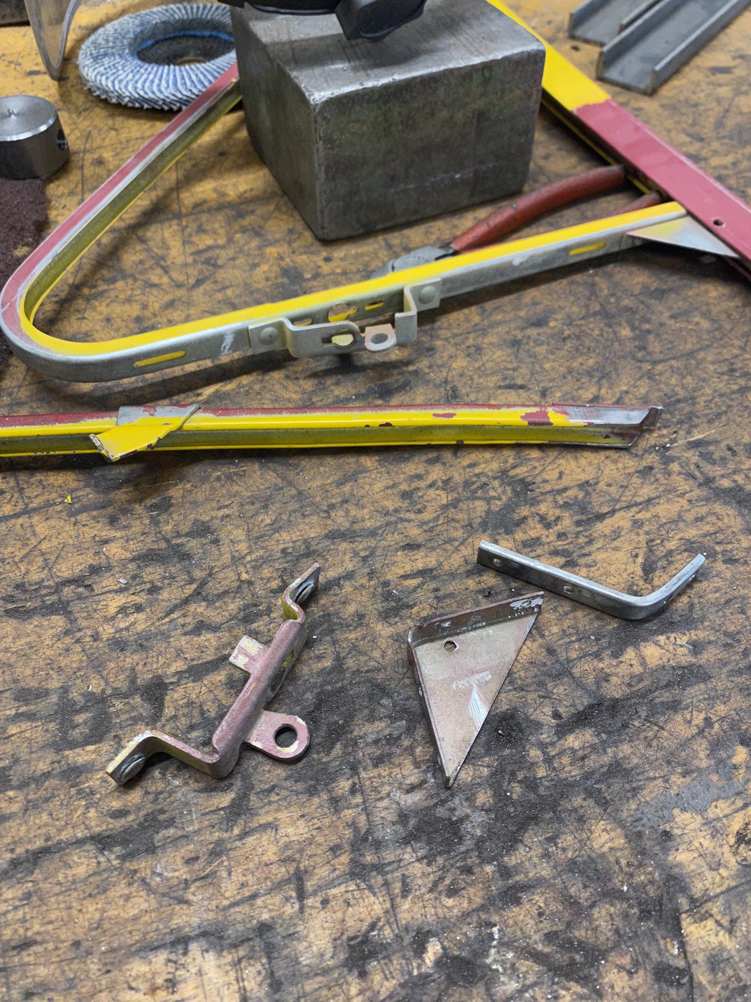

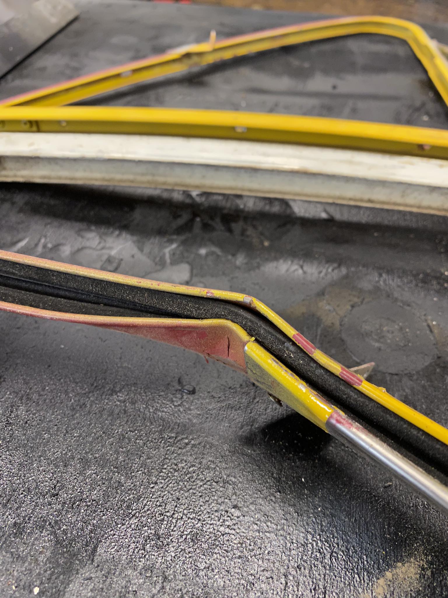

Sproti sem se lotil še okvirja od okenjca…vrata na avtu so mela tista fajn trikotna okeca ki se odpirajo, nadomestna vrata pa ne, tako da sem moral malo operirat, da mam lahko tudi na voznikovi strani odpirajoče okenjce :slight_smile:
Barva!!
A pa to si ga čist “civiliziral” nazaj? V štartu kletka in neke divje rumeno-rdeče / modro-bele barve, zdej pa brez kletke in plain bela? Zanimivo… :grinning_face:

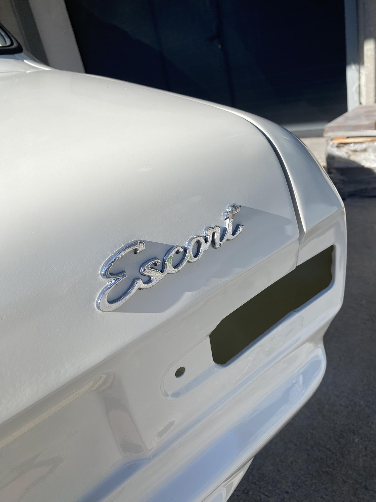

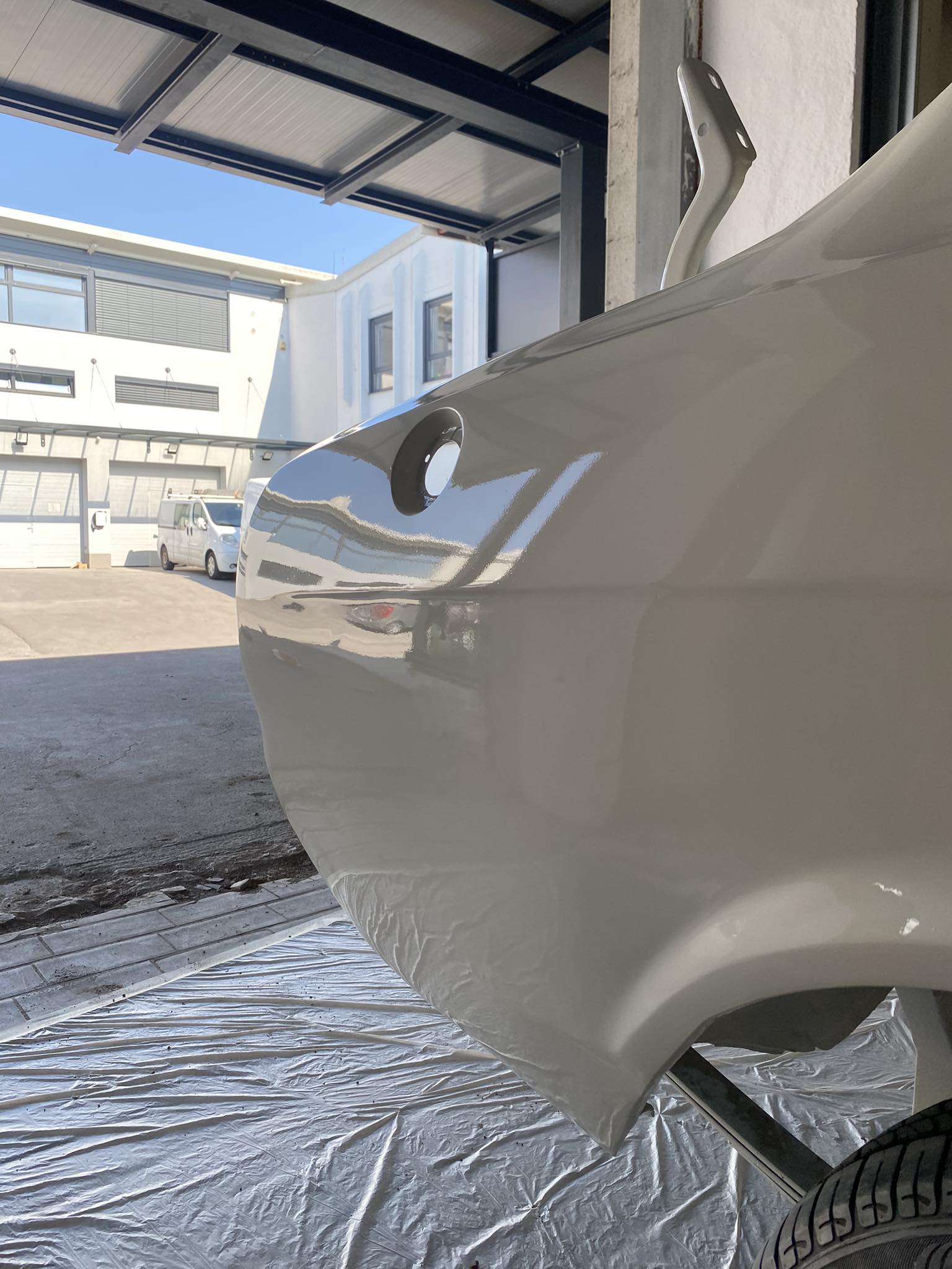

po dolgem pregovarjanju s komisarji itd. sem bil prisiljen kletko zrezat ven :confused: ampak tu se še ne konča z njo hehe, jo bom predelal tako, da se bo našraufala not :wink:

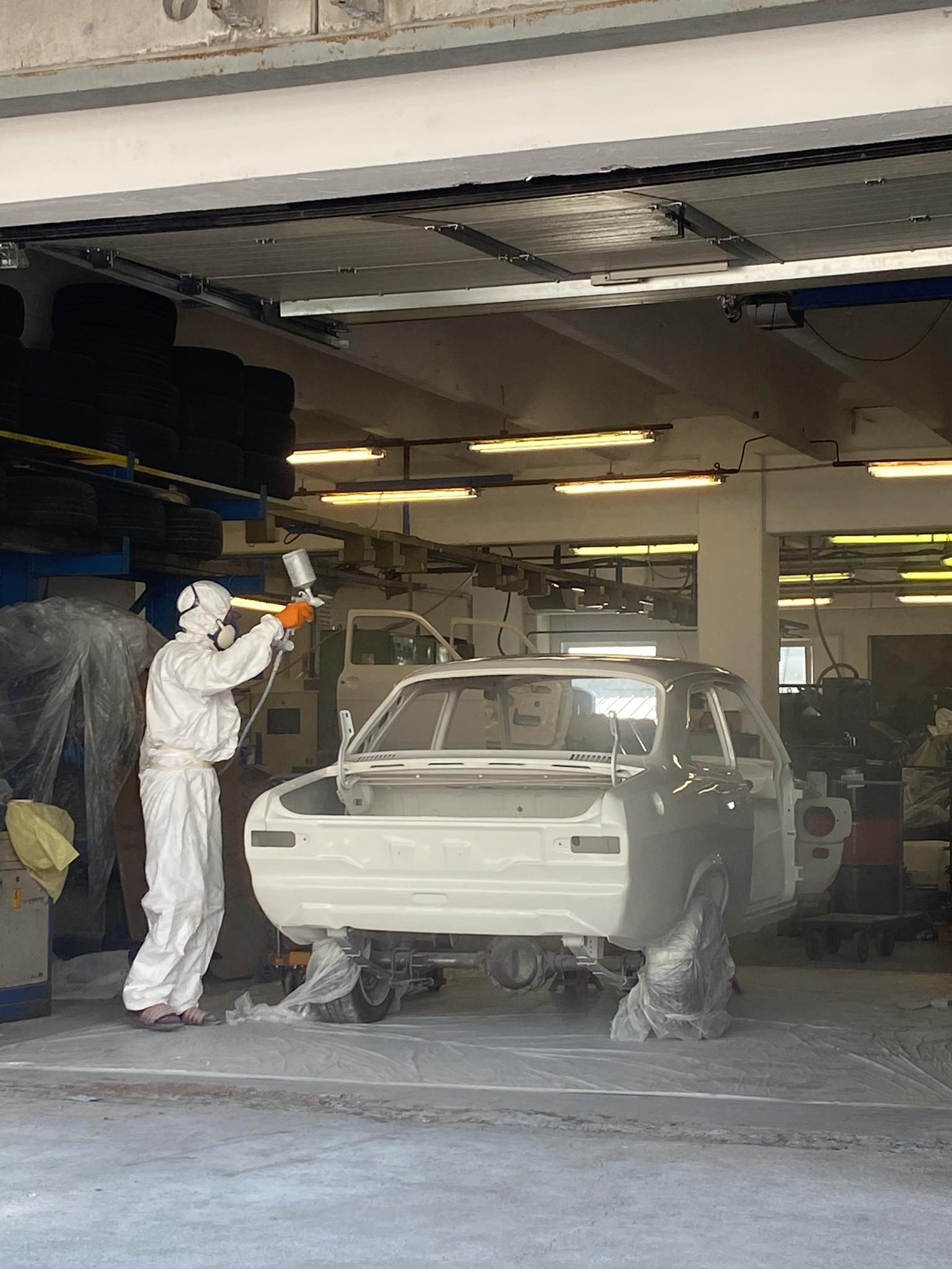

barva pa se je morala ujemati s papirji, in to je bila bela…ni pa to kr tko plain bela hehe, “ermine white” je ime barve, neka zanimiva jajčasto bela s podtonom zelenkaste, specifična za dva auta; escort mk1 twincam in lotus cortina :slight_smile: sem se kr namatral da sem našel nekoga, ki jo je znal namešat; sicer nevem zakaj… ampak sm od angleža uspel dobit podatke, preko katerih so jo potem le namešali. zaradi formalnosti, sem se odločil avto pobarvat v eno barvo ampak se skos malo z barvastimi trakovi igram in gledam, kam bi kakšen hint dirkaške preteklosti naštimal :smiley:

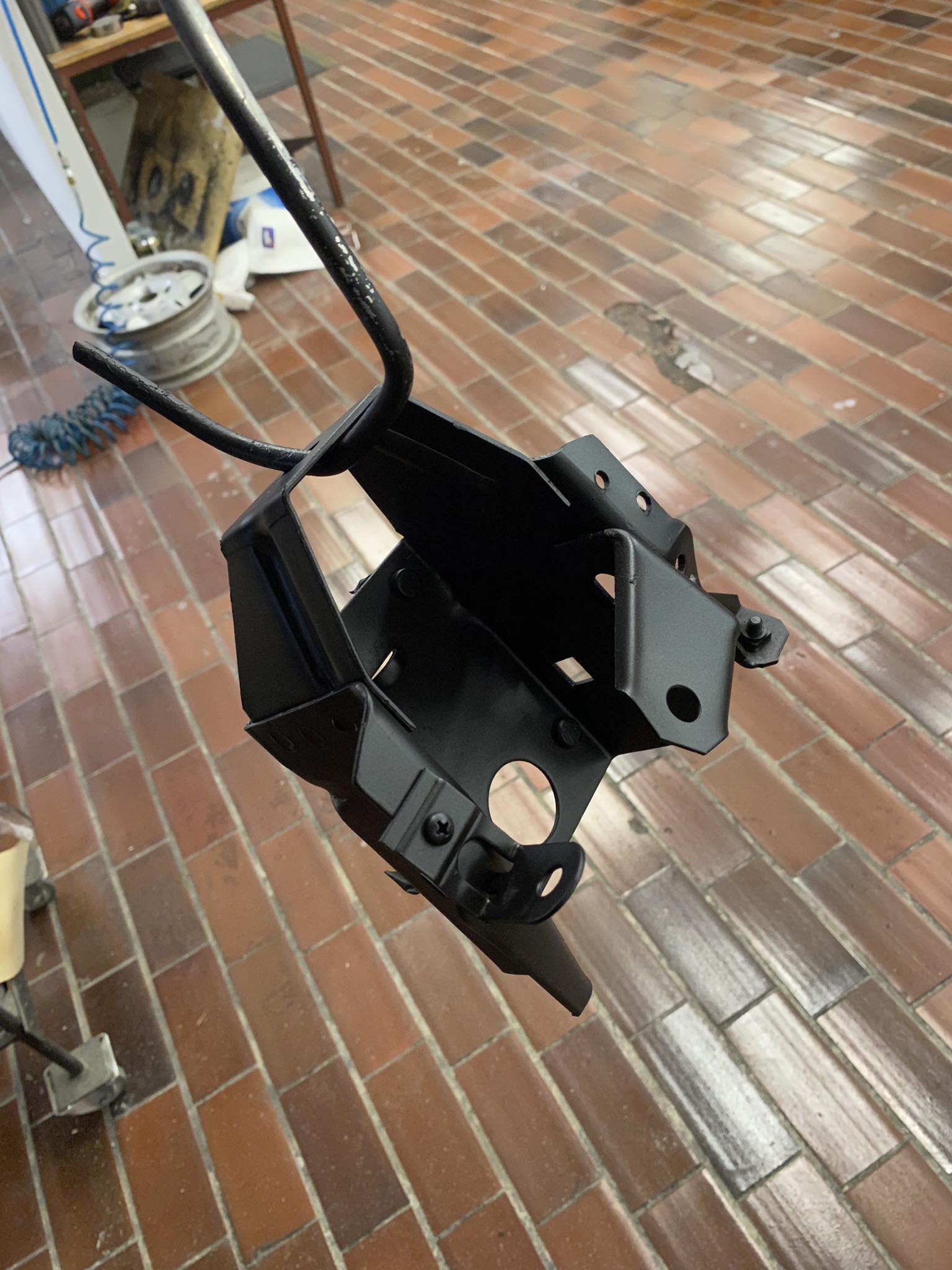

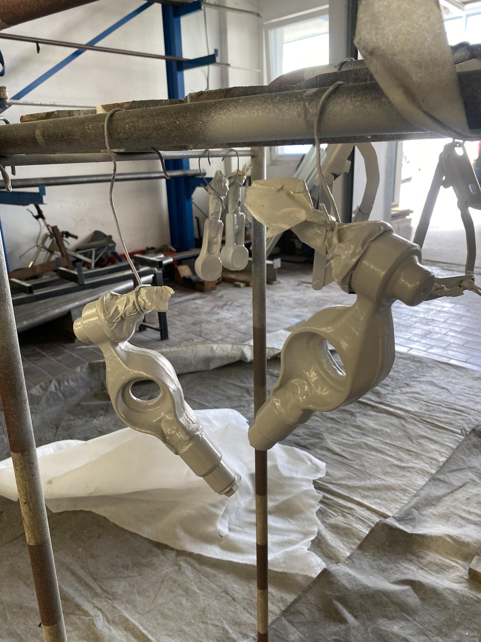

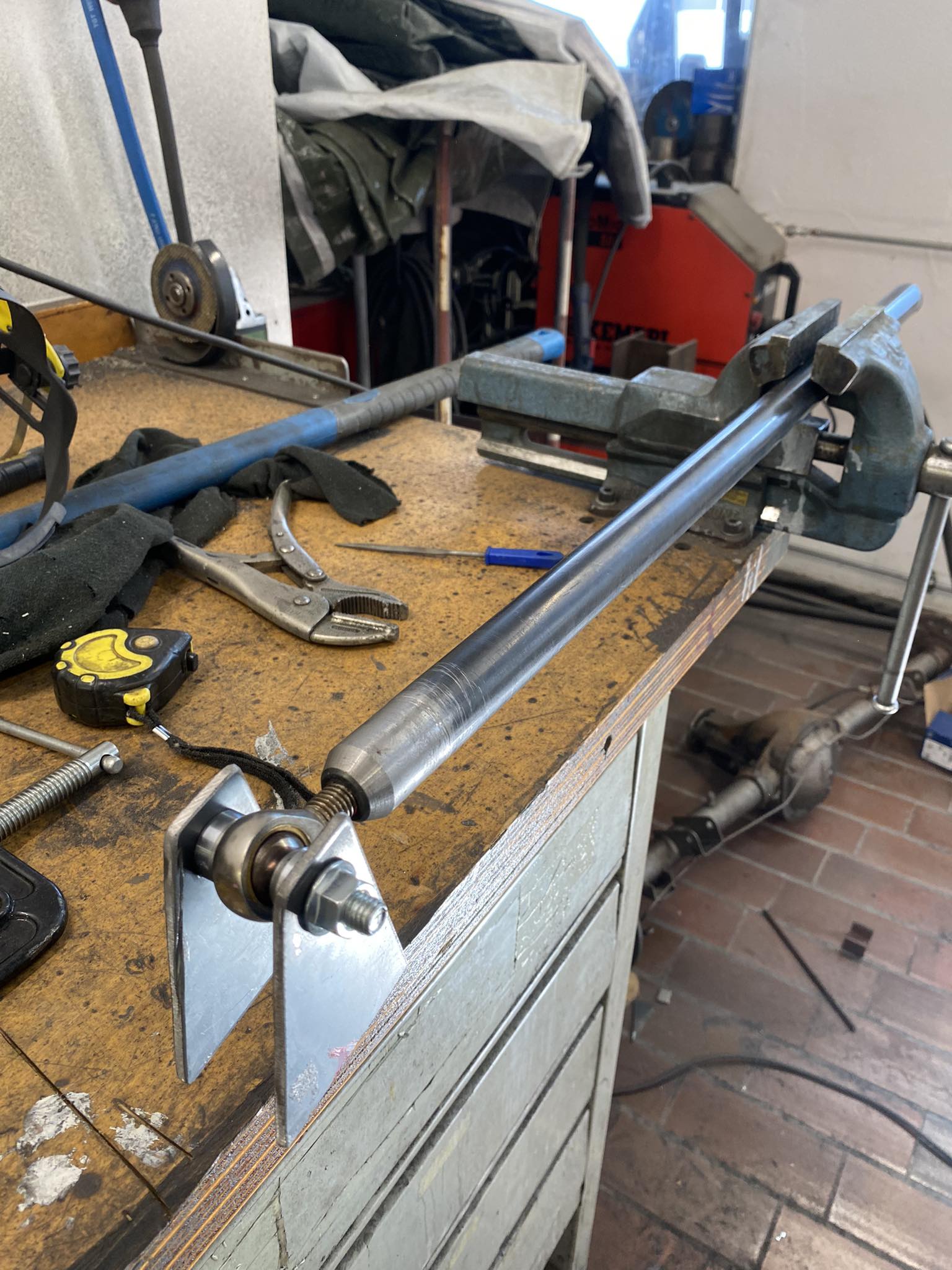

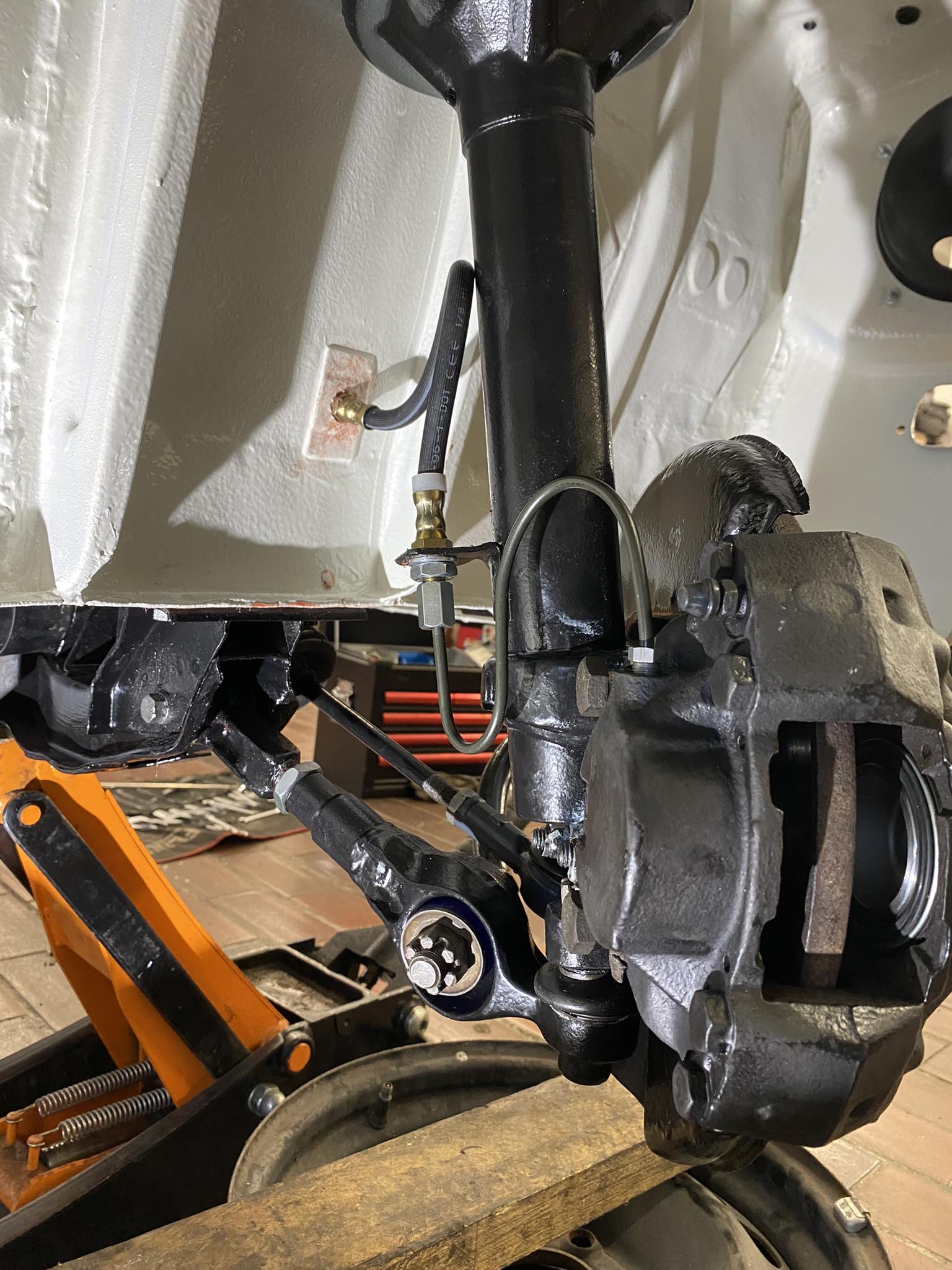

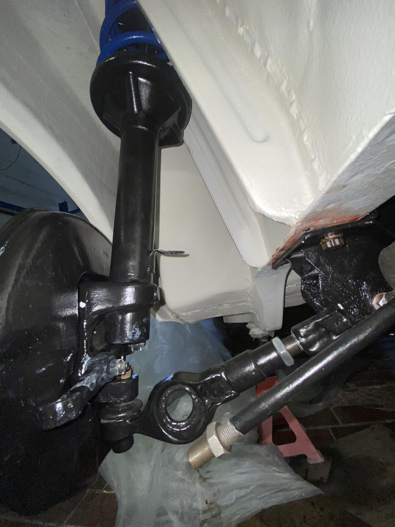

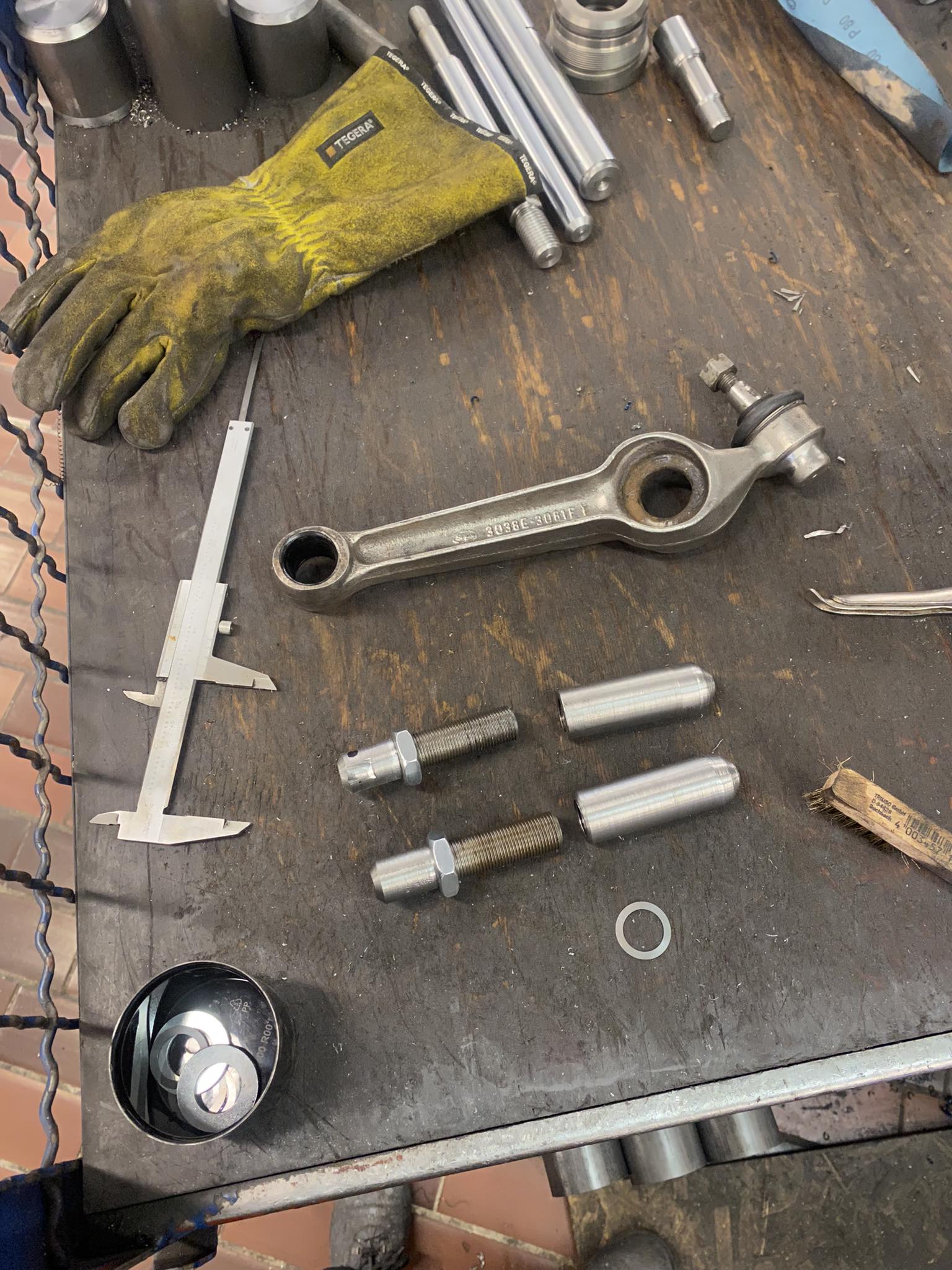

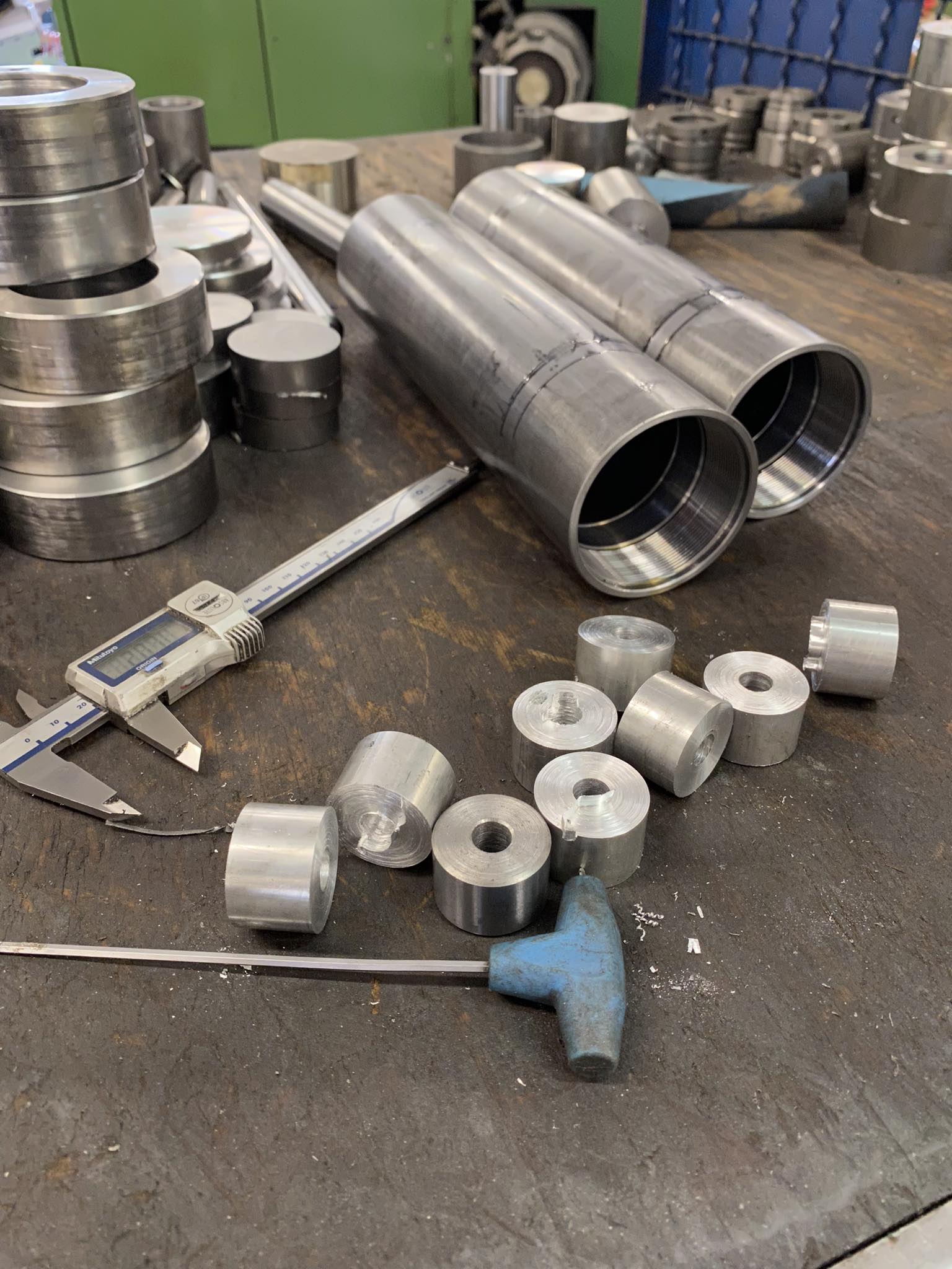

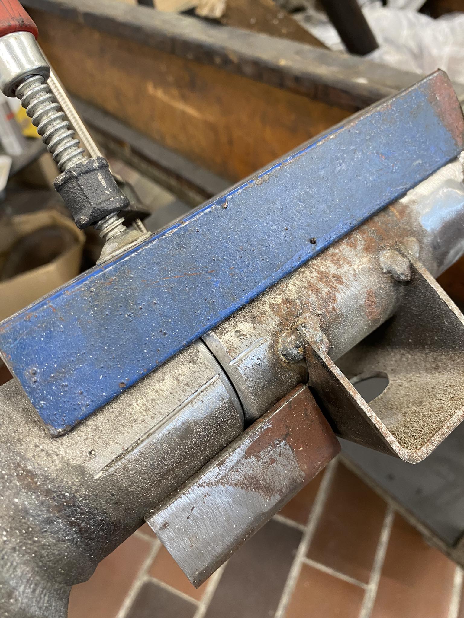

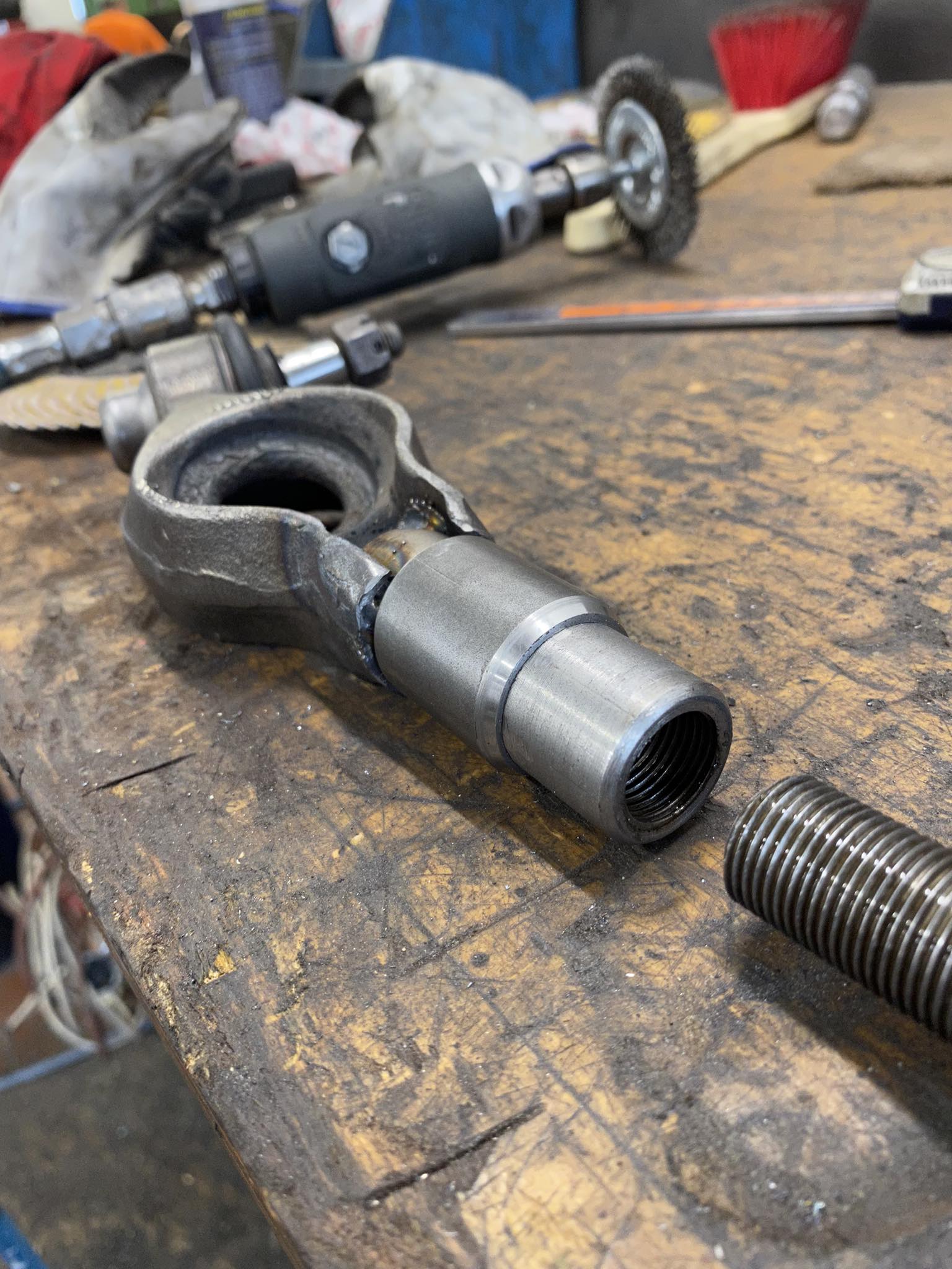

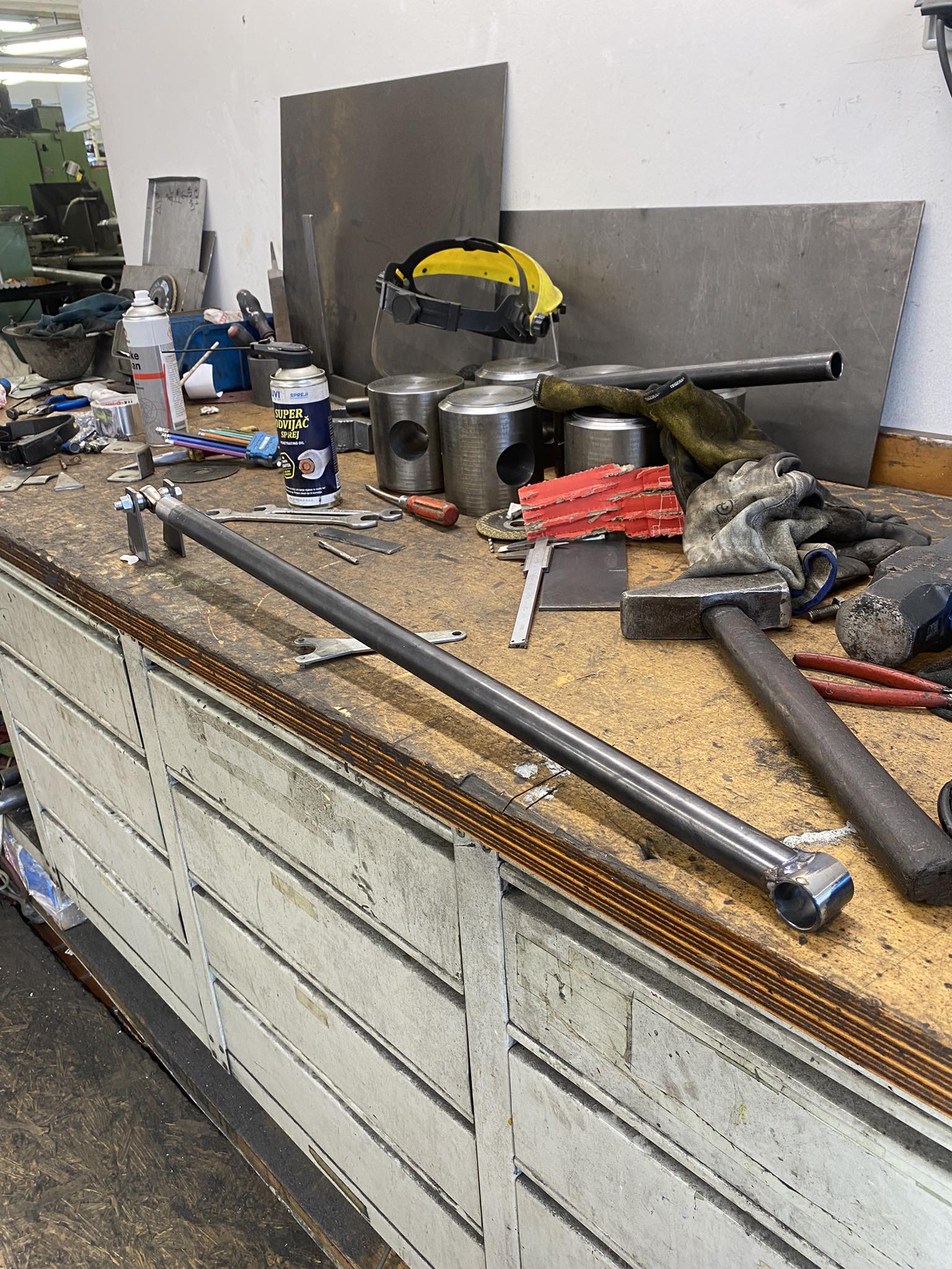

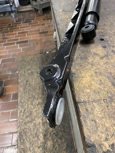

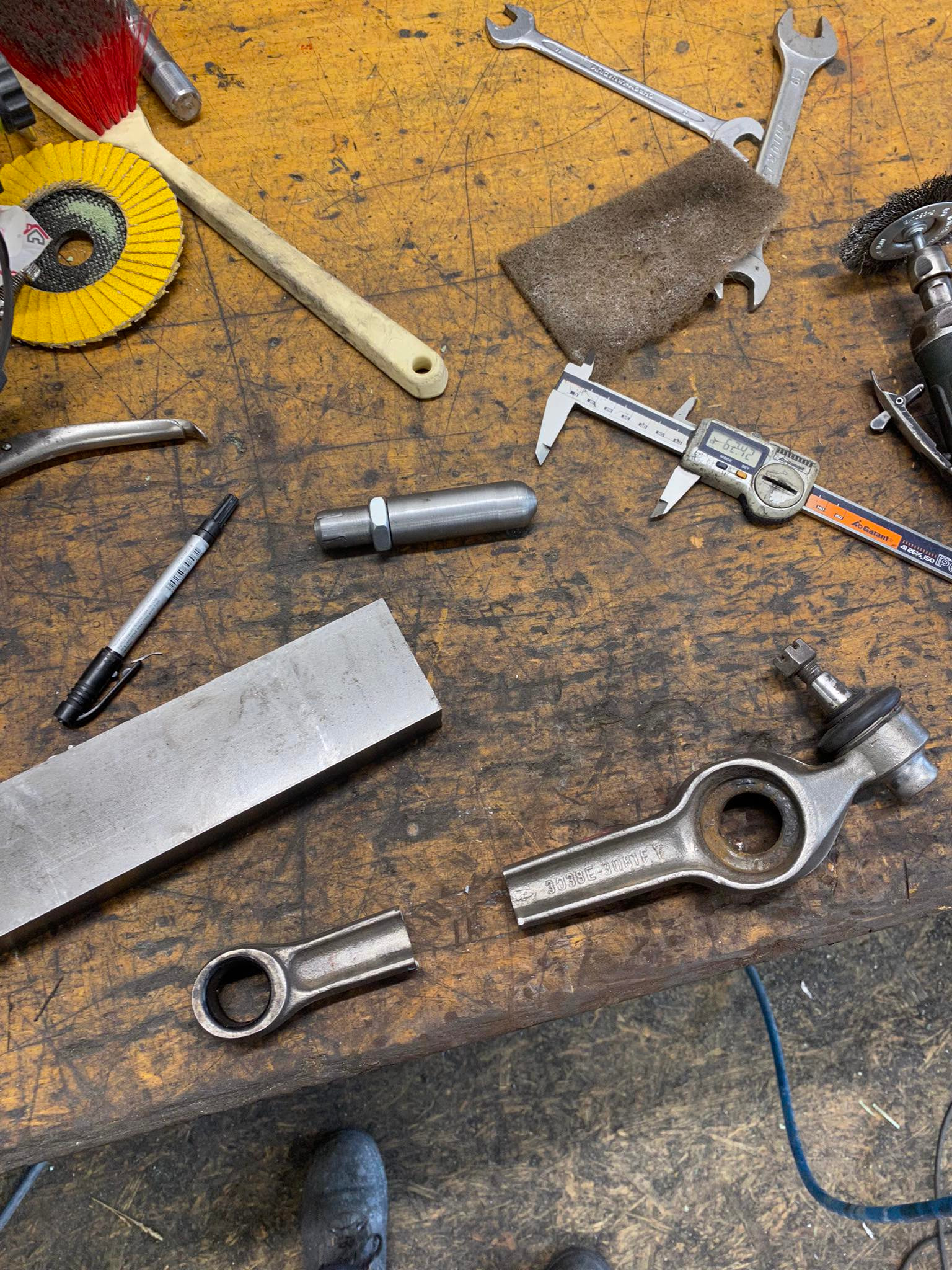

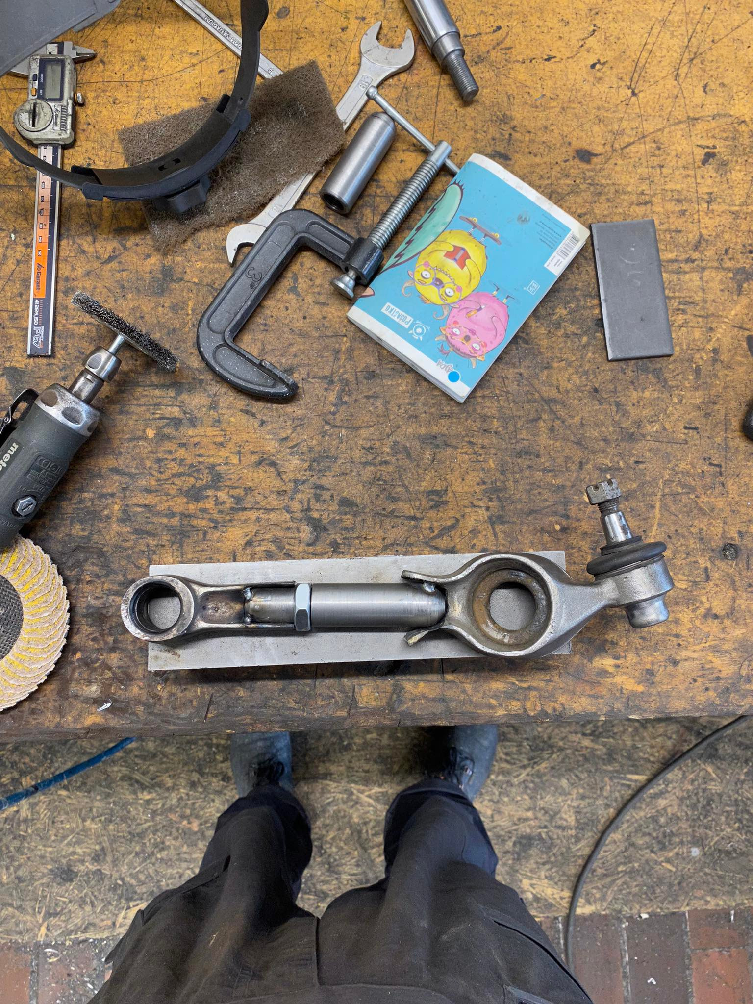

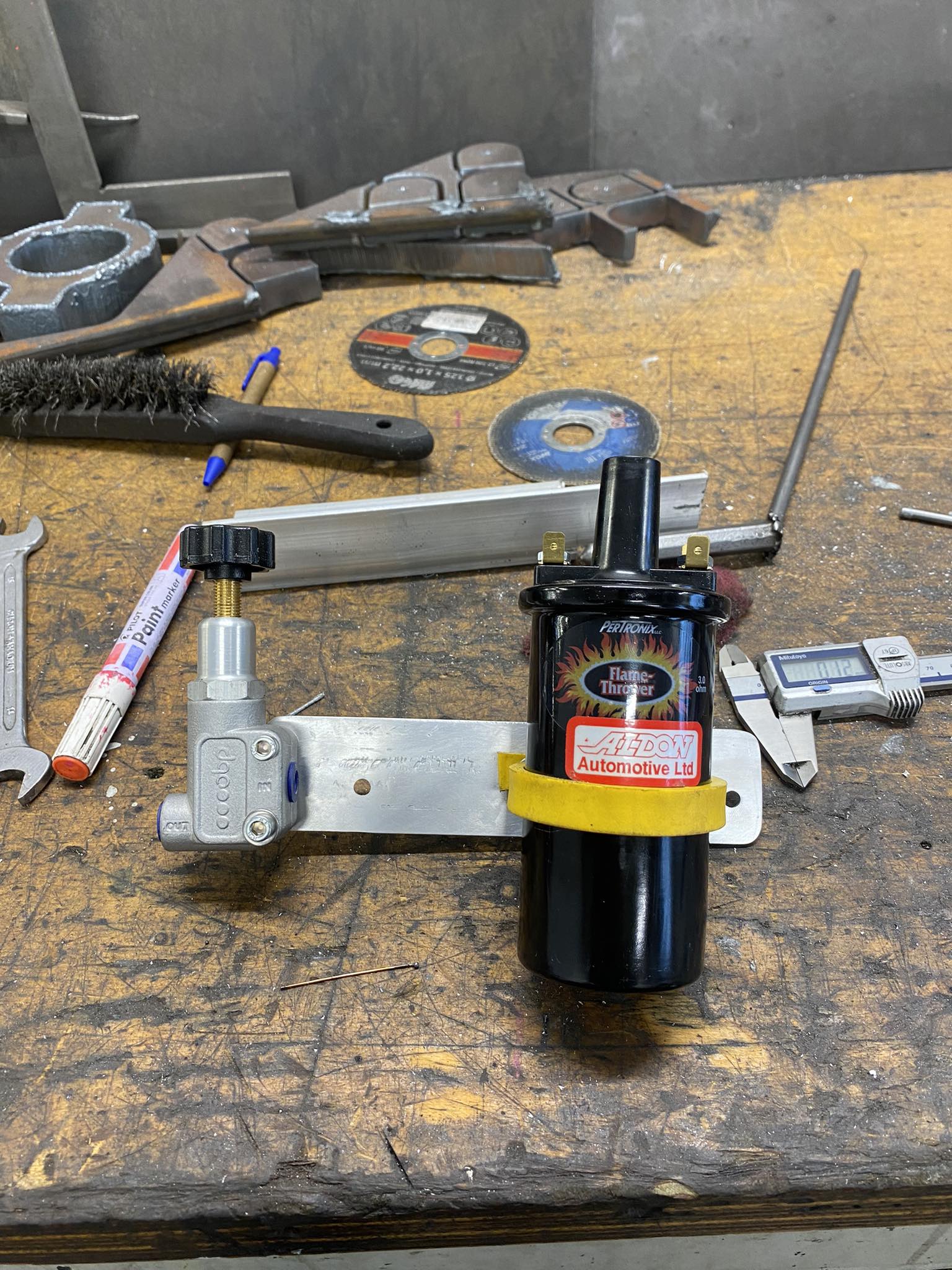

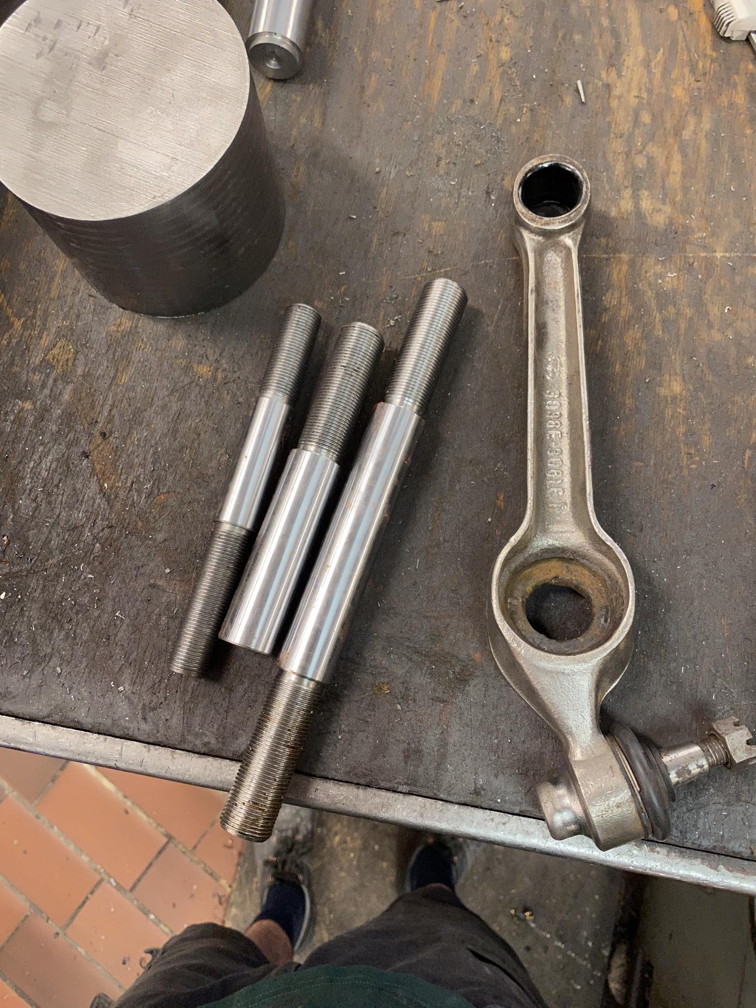

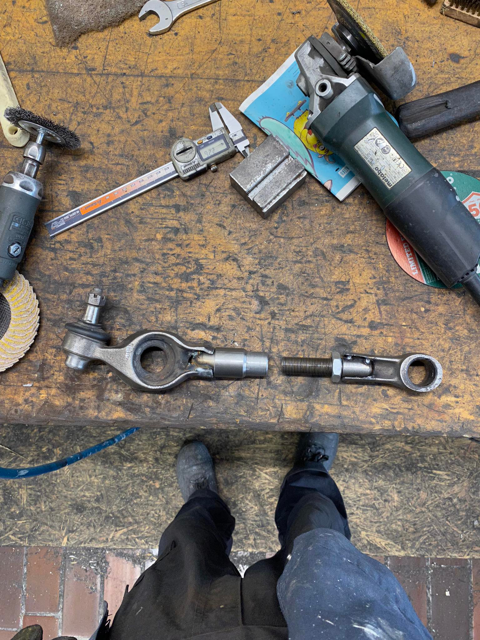

sprednje roke sm se odlocu mal poštimat da se jih da nastavljati
pa še par drugih opravil bom zraven dodal da nebo preveč posamičnih postov :smiley: pa lep vikend

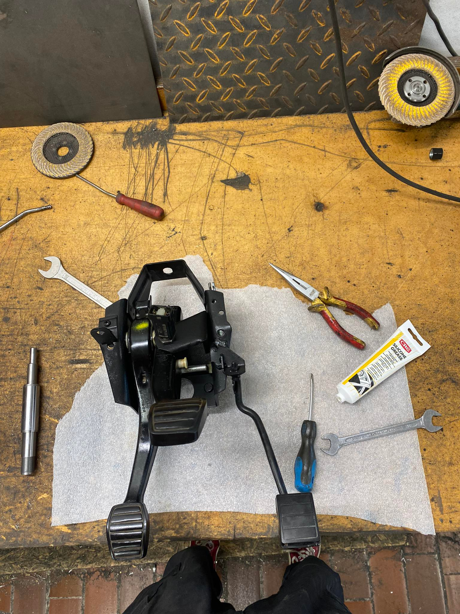

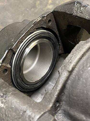

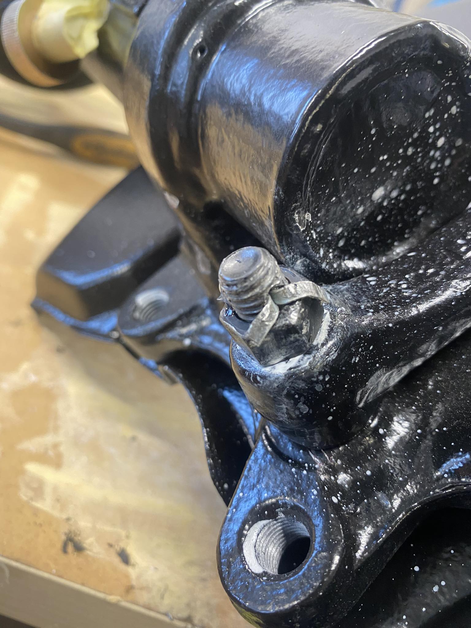

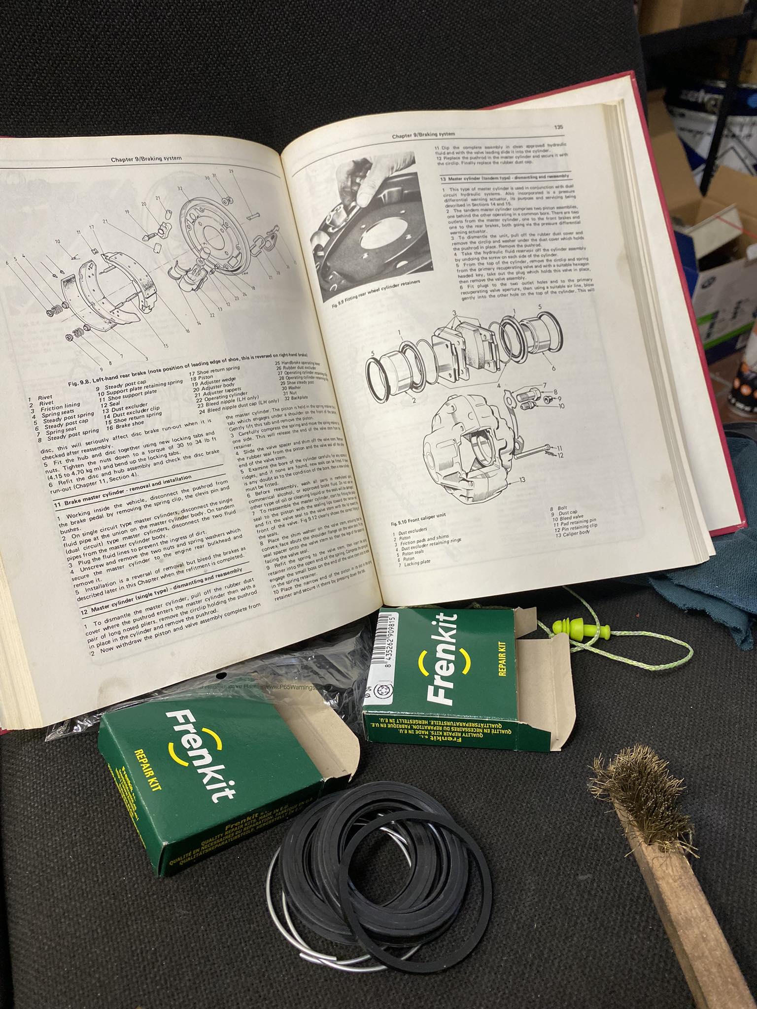

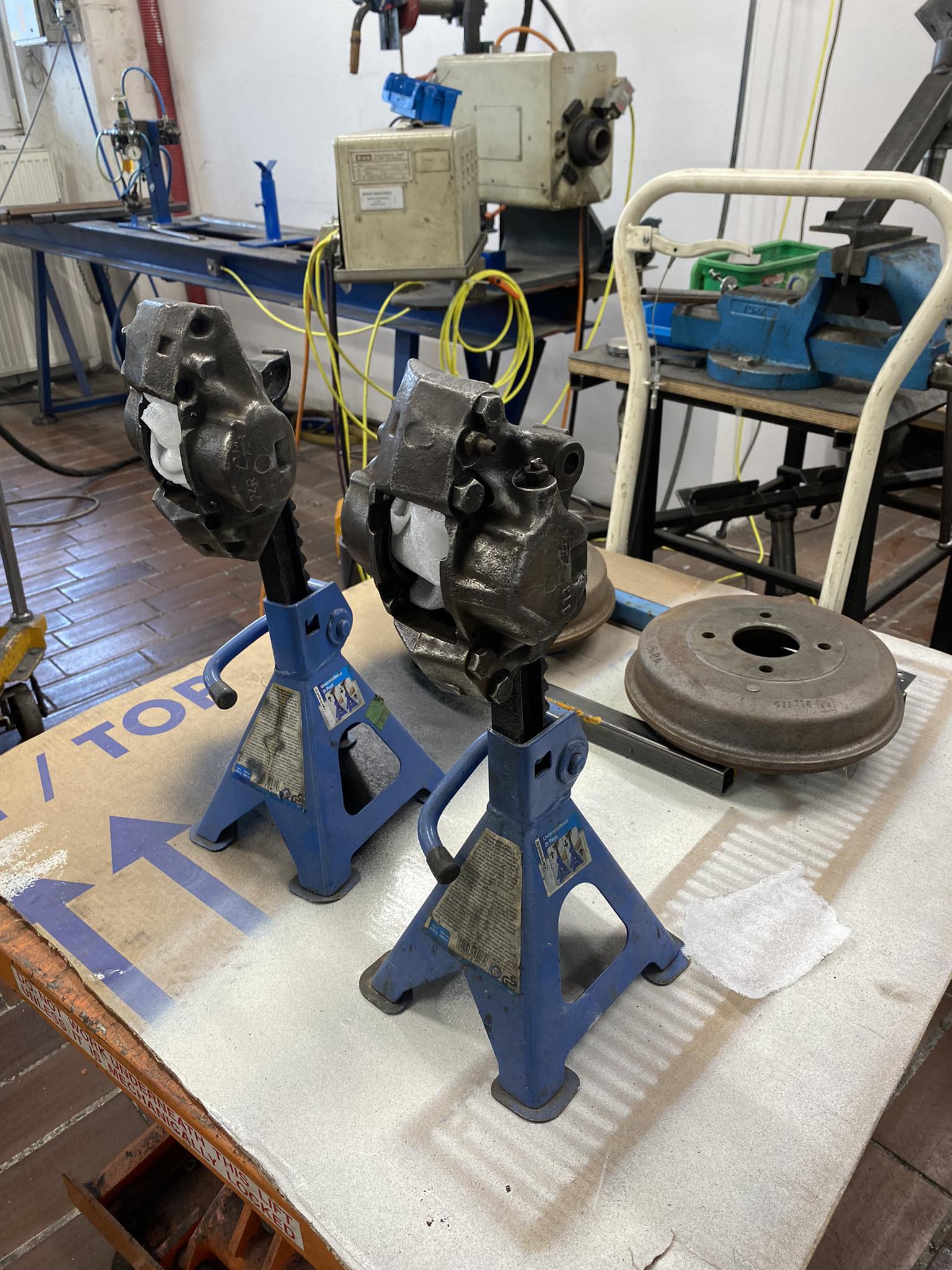

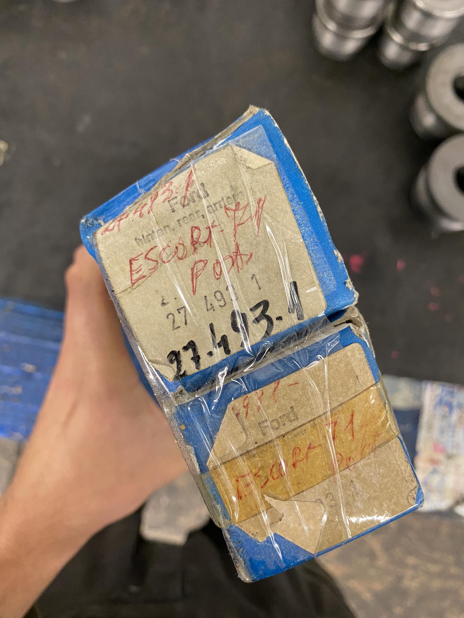

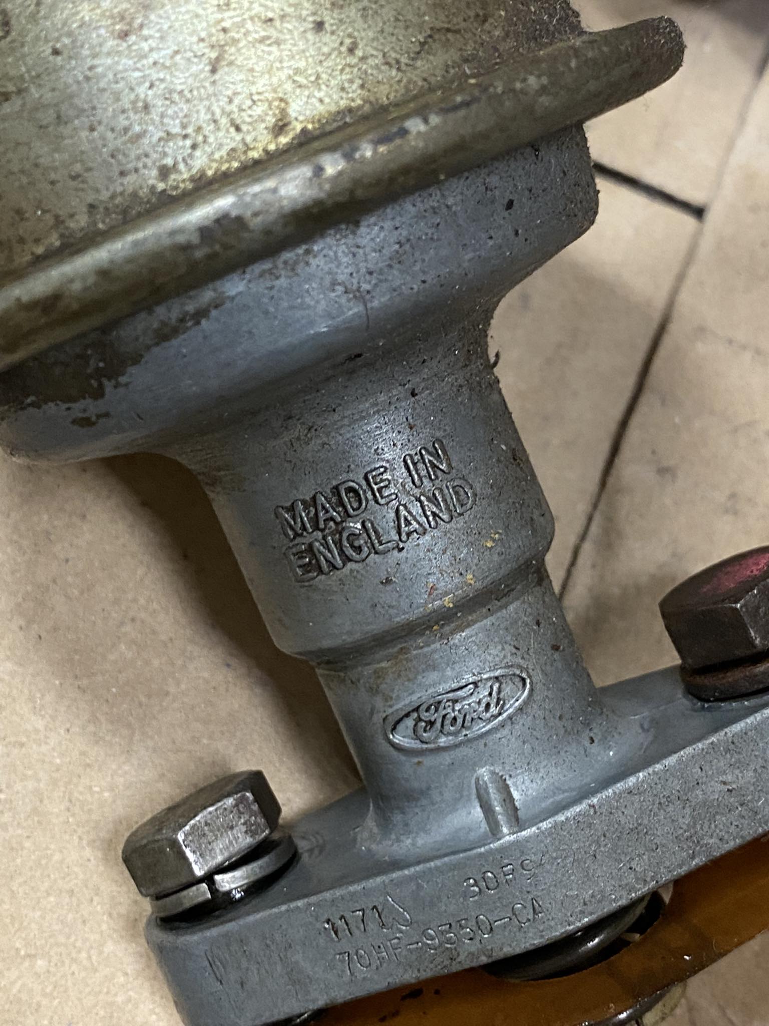

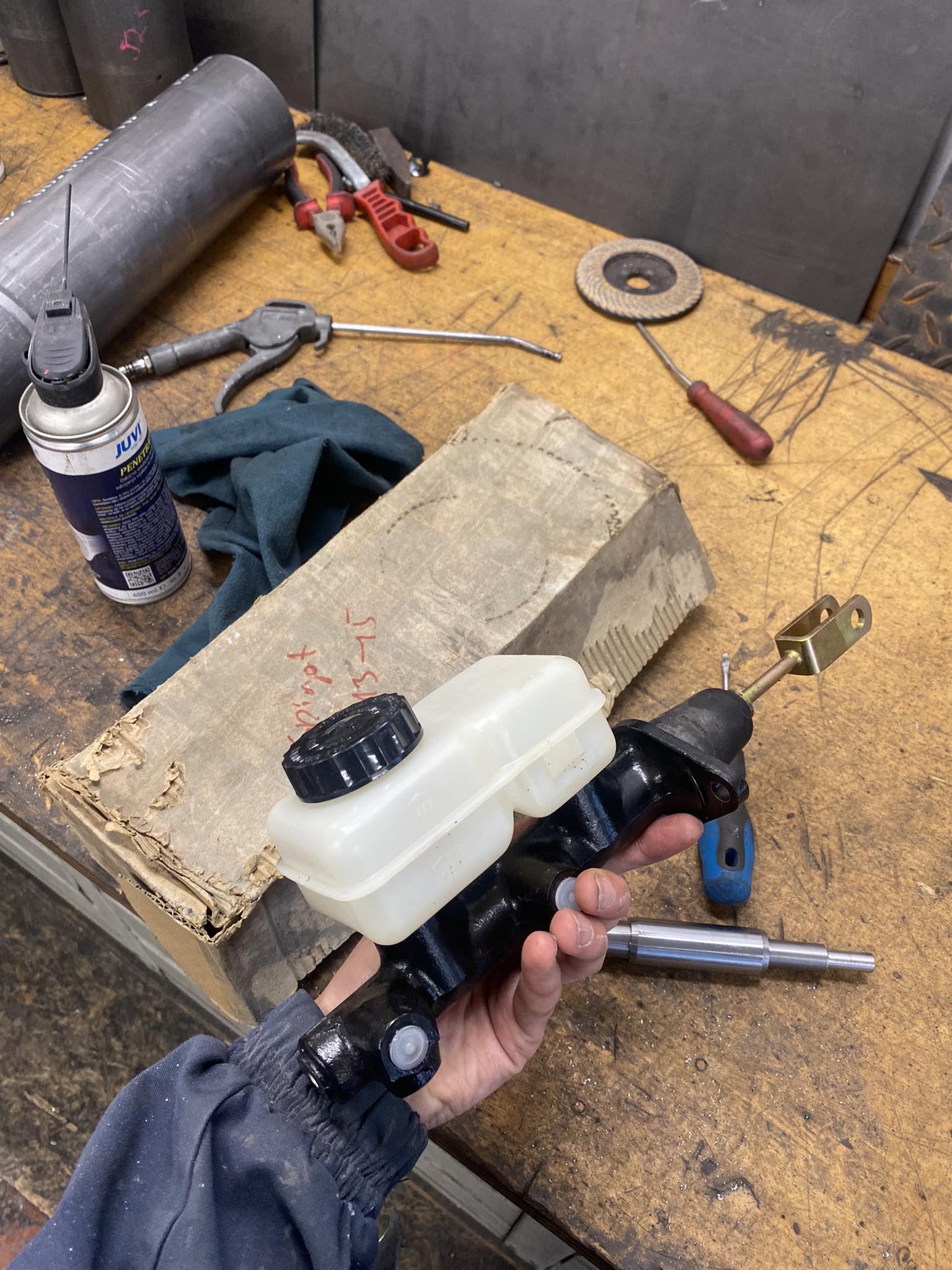

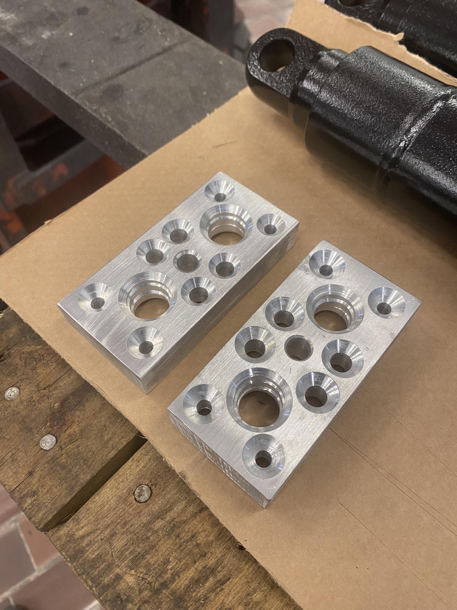

new old stock capri bremz cilinder, da bo šel z capri čeljustmi :sign_of_the_horns:

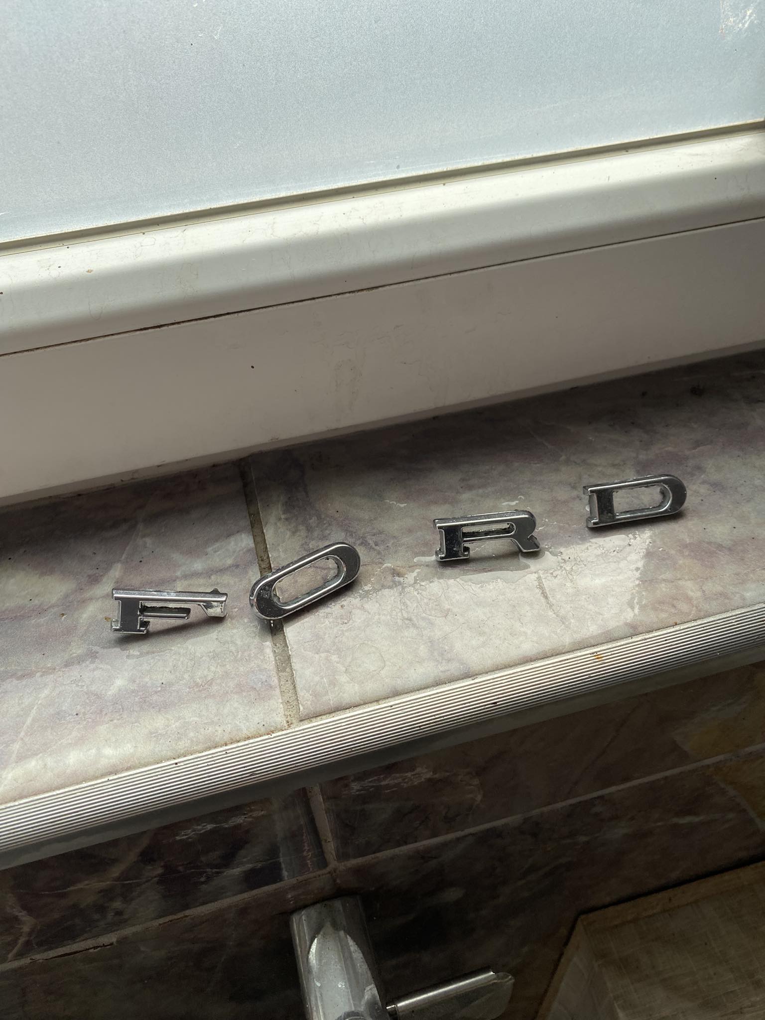

Dej namesto FORD zalepi FRDO. :smiley:

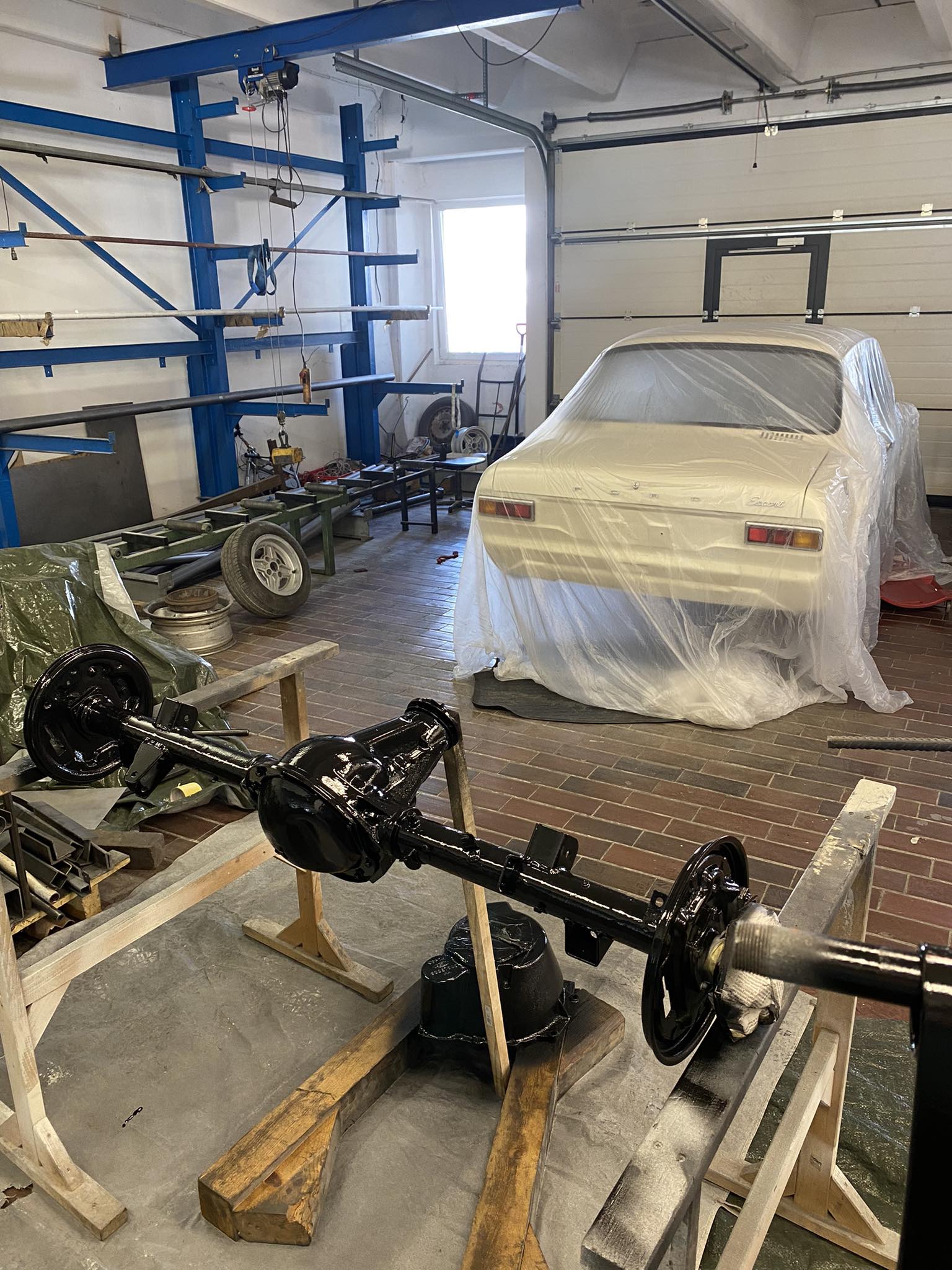

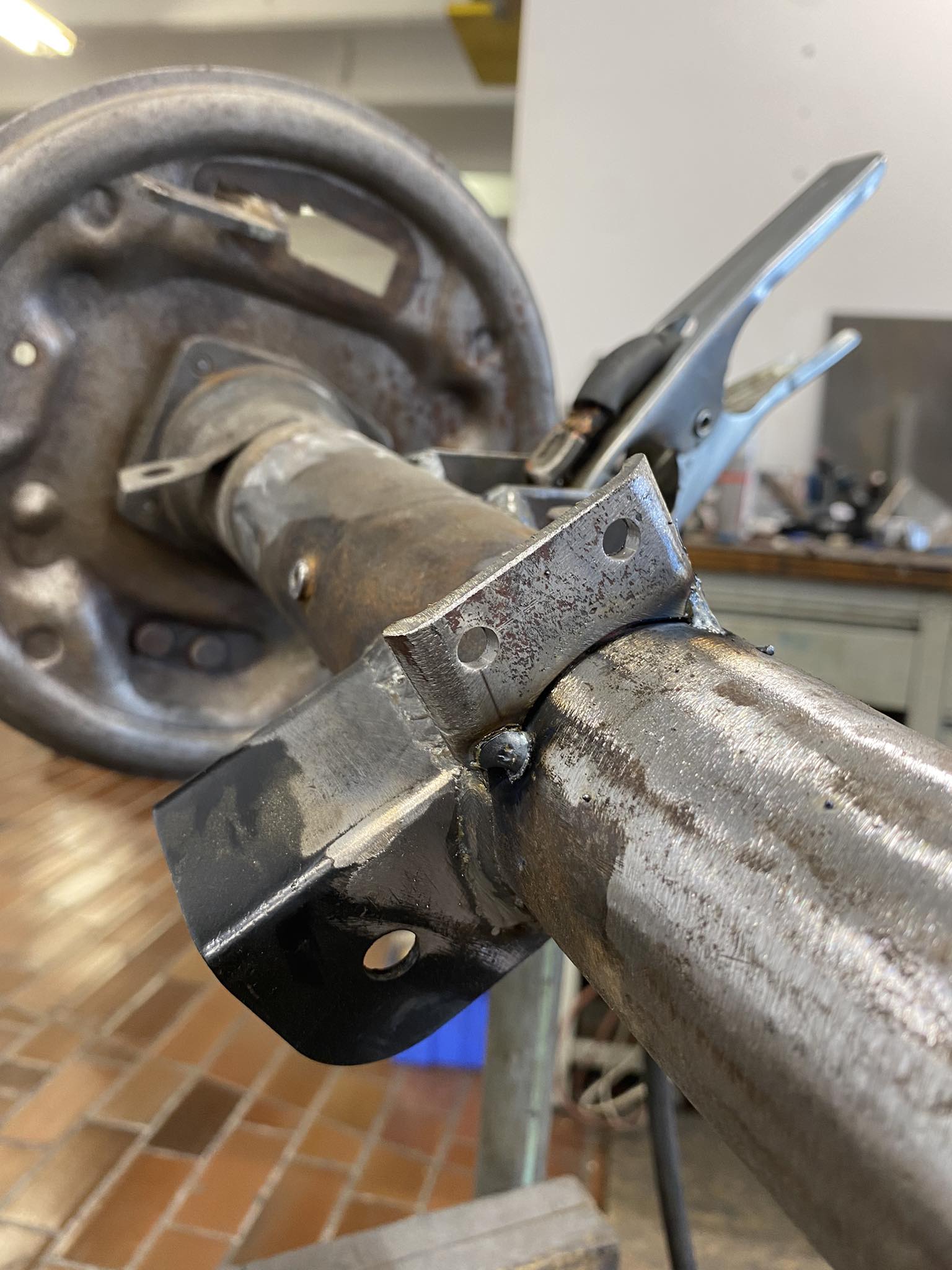

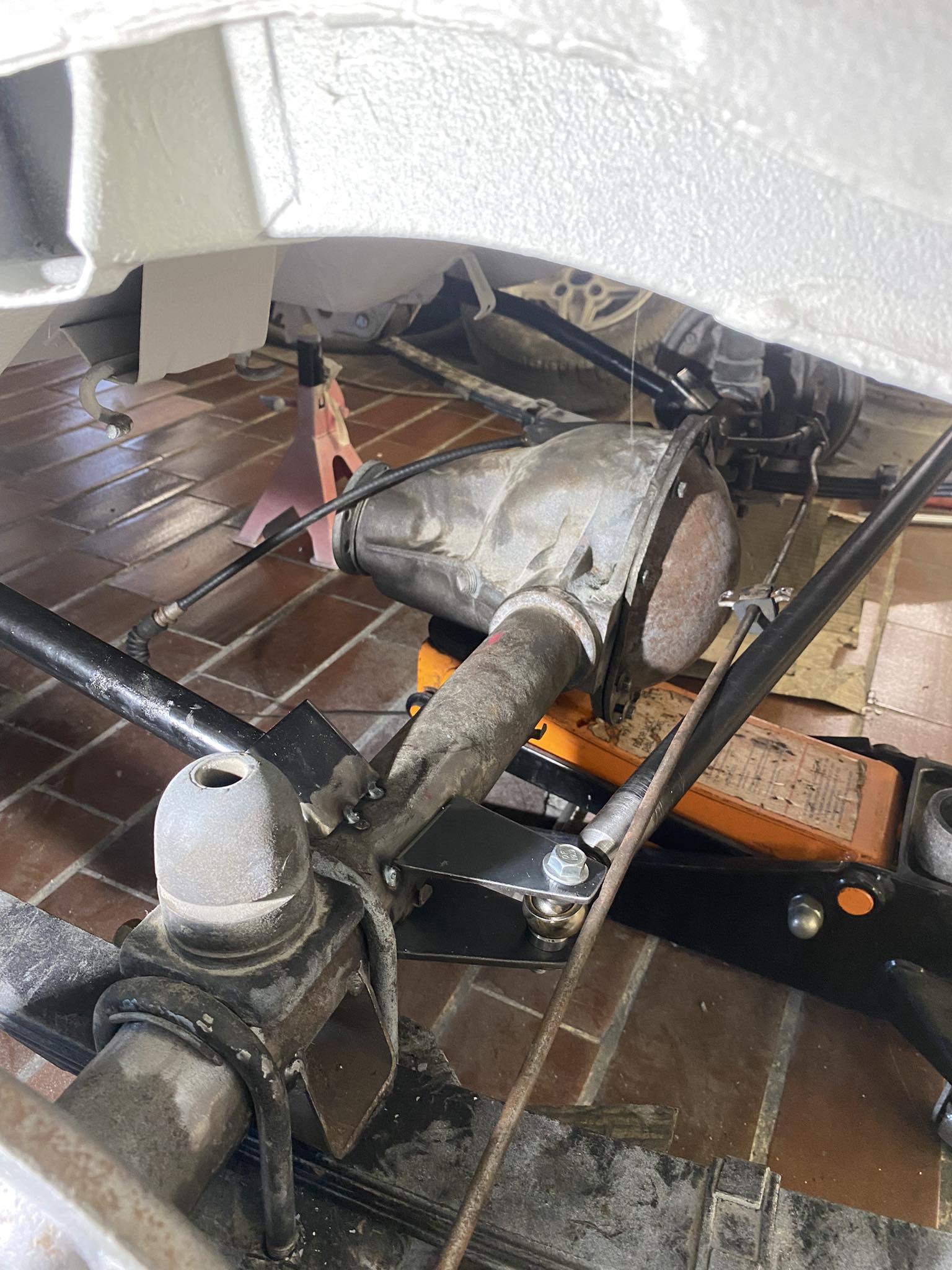

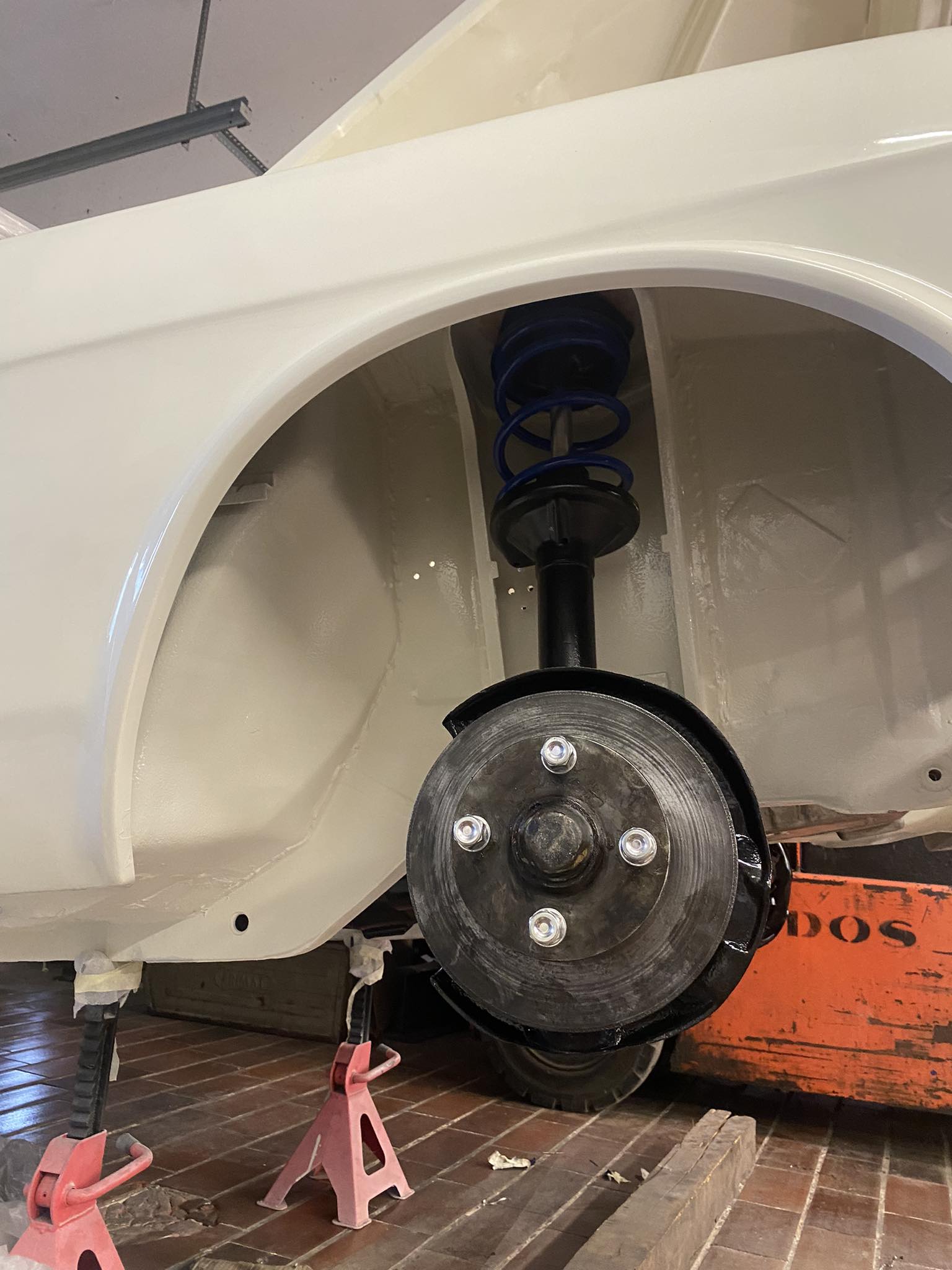

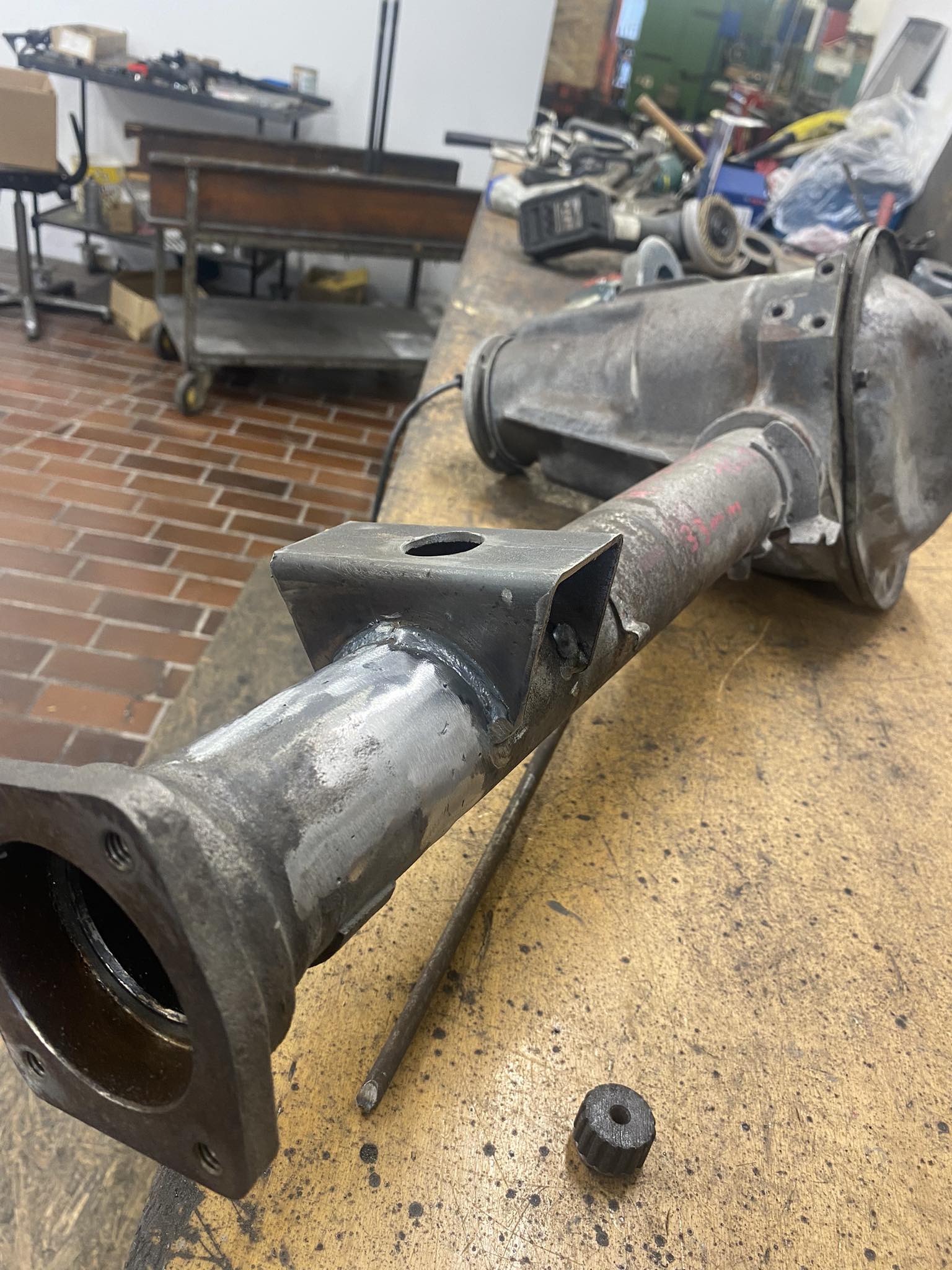

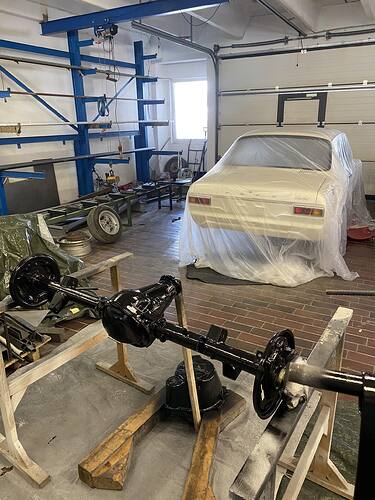

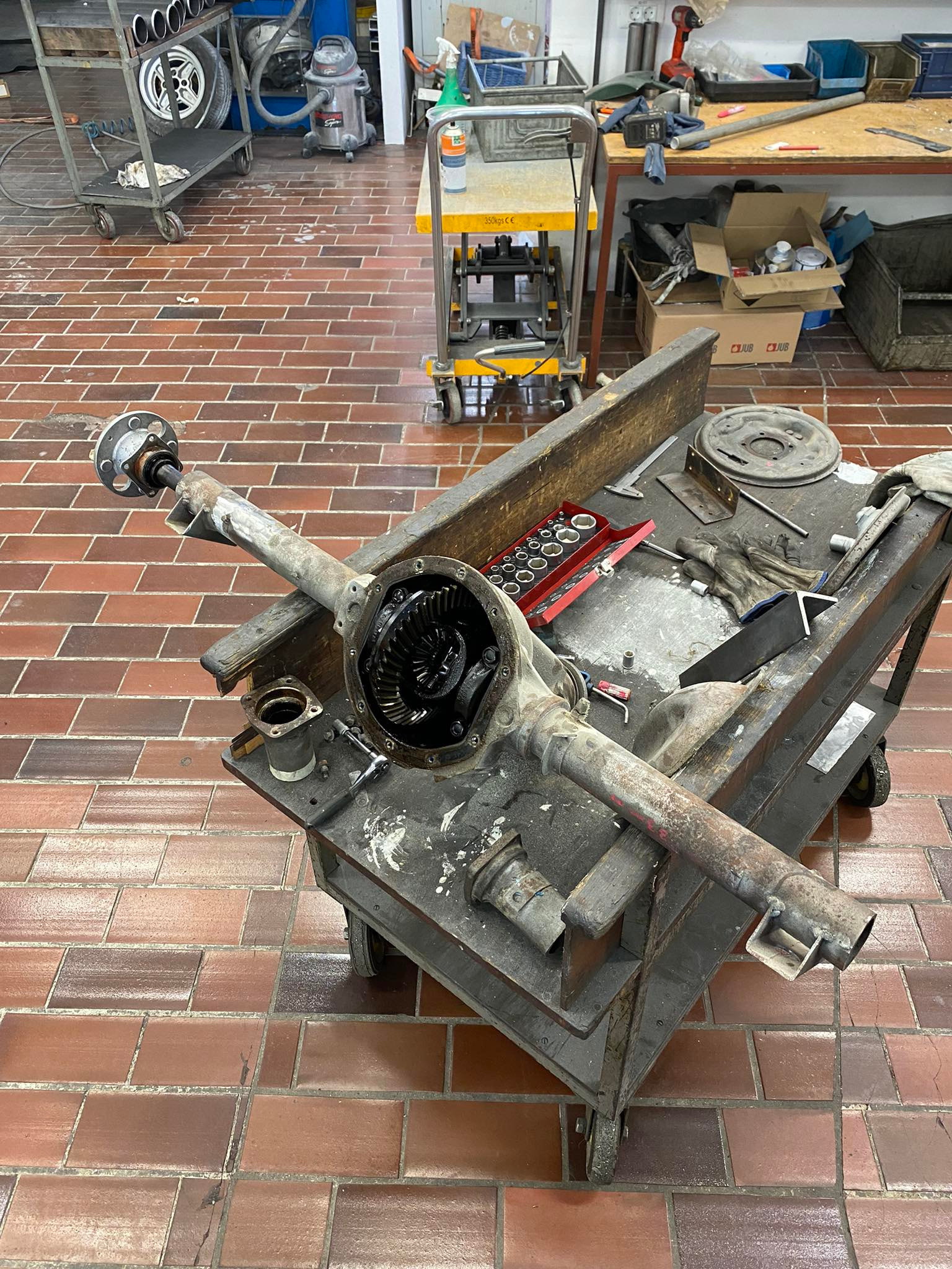

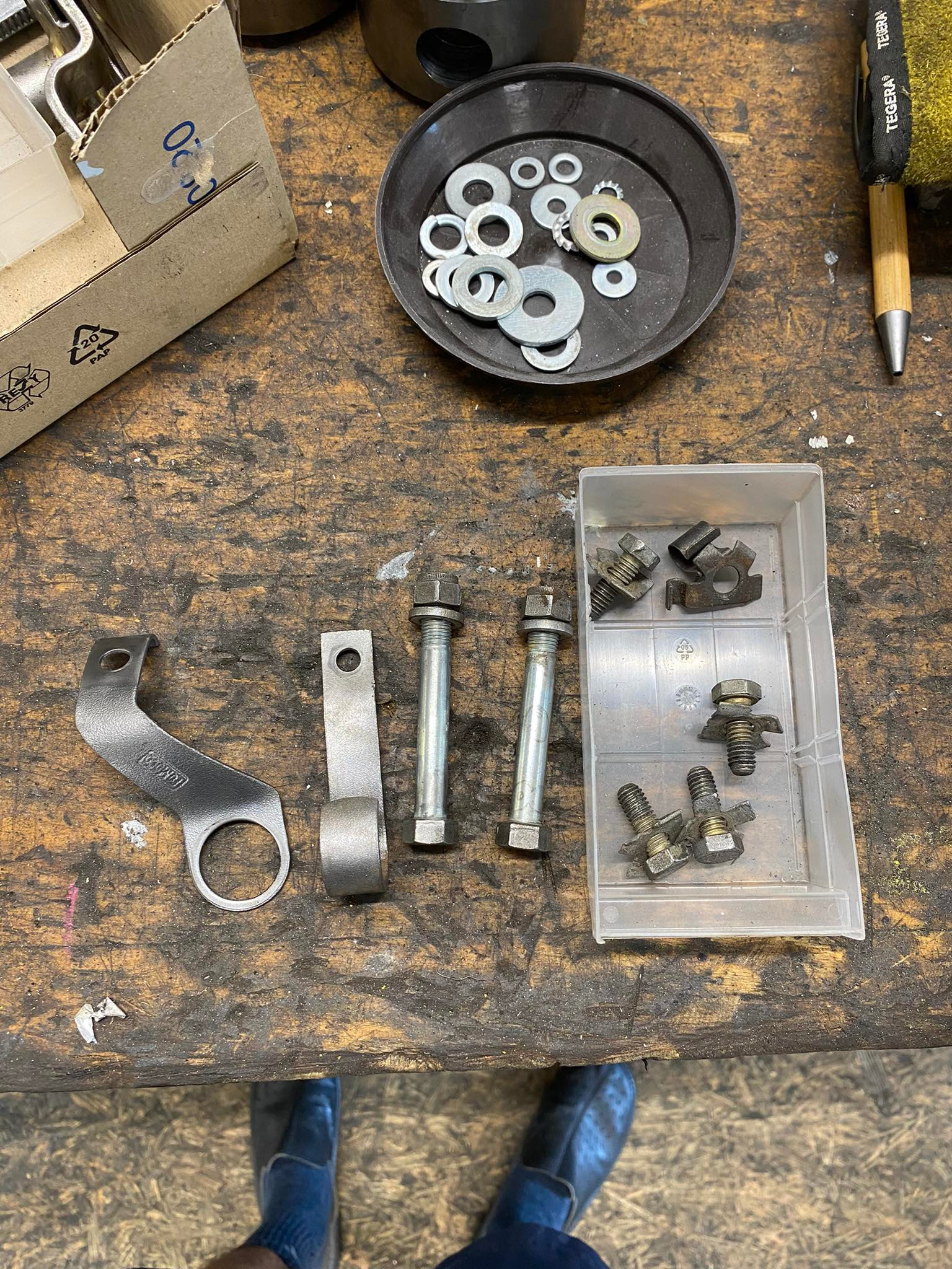

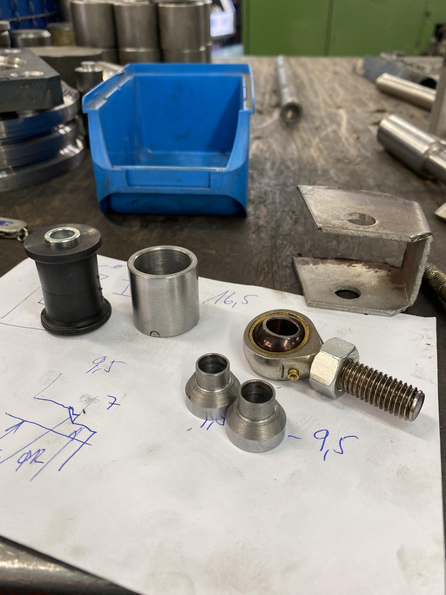

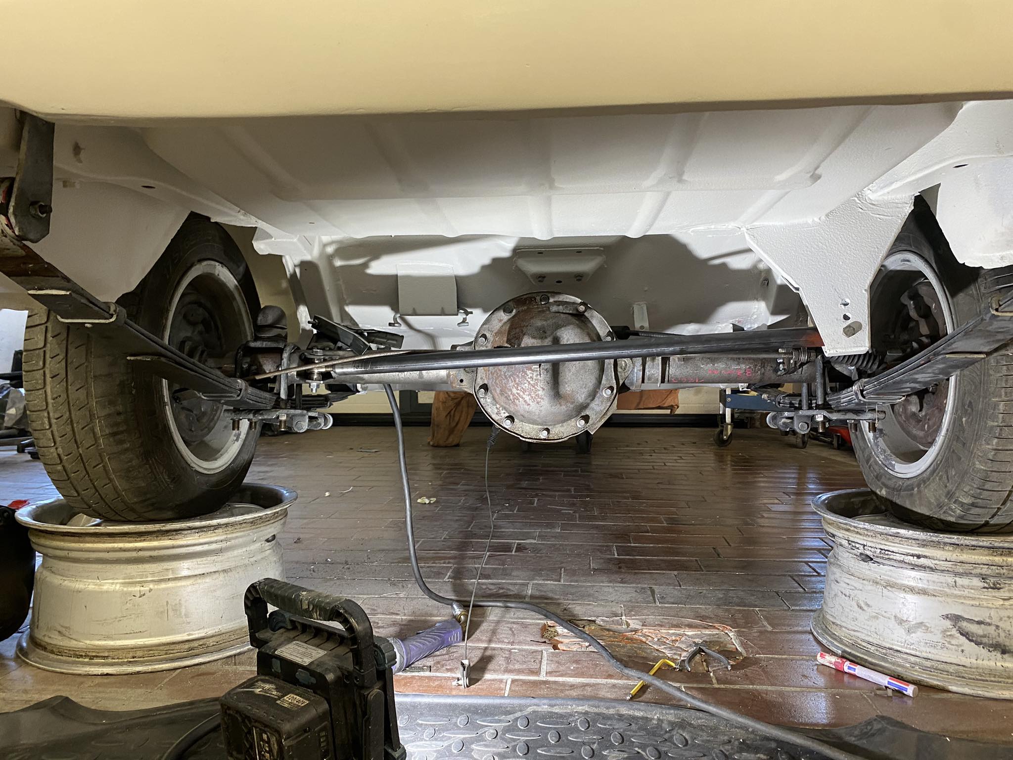

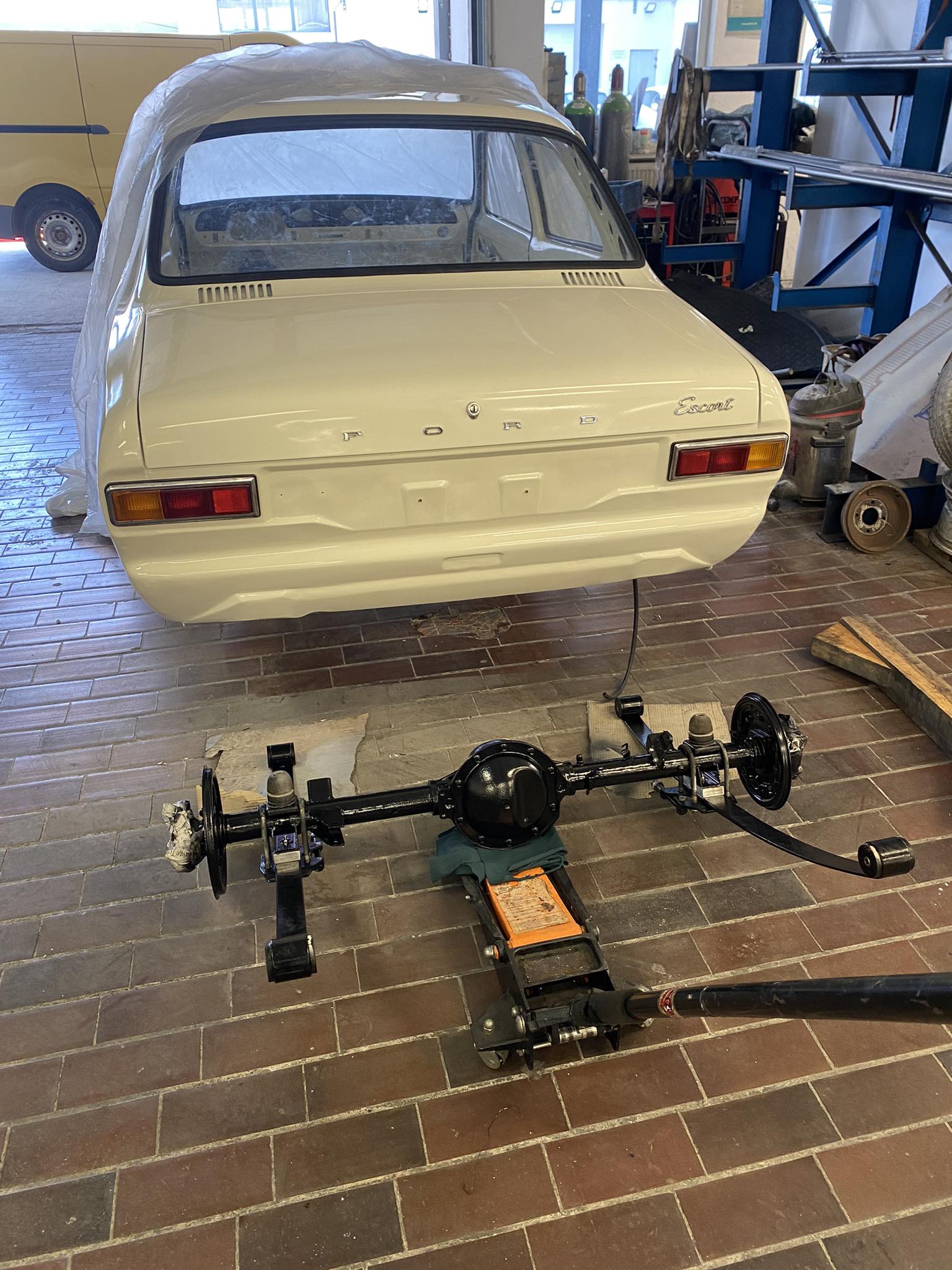

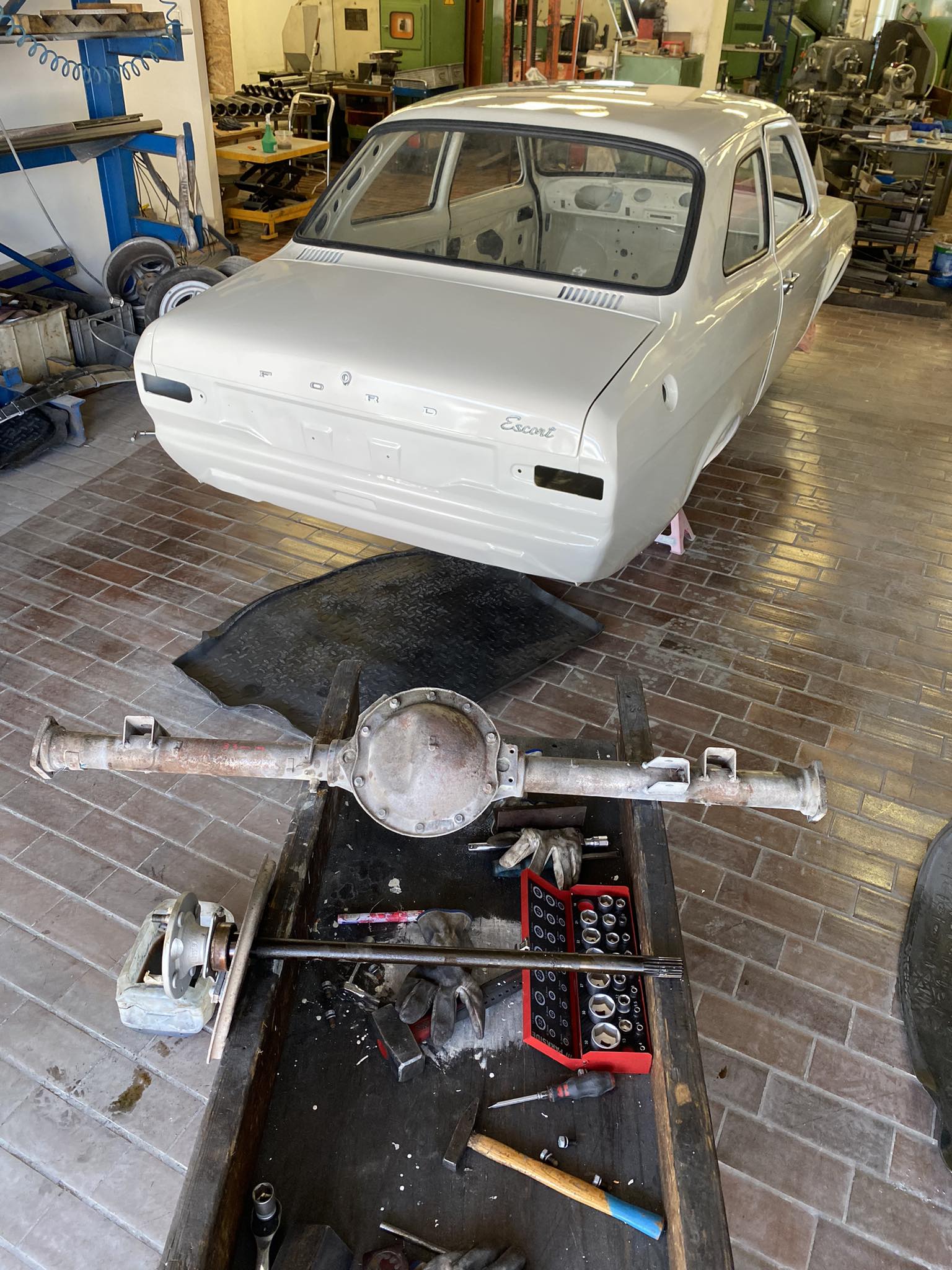

Za zadi sm vzel tole premo, med ford ljudmi poznano kot “atlas” axa, največja aksa ki so jo uporabljali. Našla se je le na original športnih verzijah escorta, drugače pa pod večina capriji, vendar v širši izvedbi. Priljubljena je predvsem zaradi moči ki ji prinese, je precej bolj masivna, opcije raznih zapor diferenciala, večji bobni, meni osebno pa predvsem zaradi krajšega razmerja ki je v kobinaciji s športnim menjalnikom precej kratek in super za se po alpah preganjat

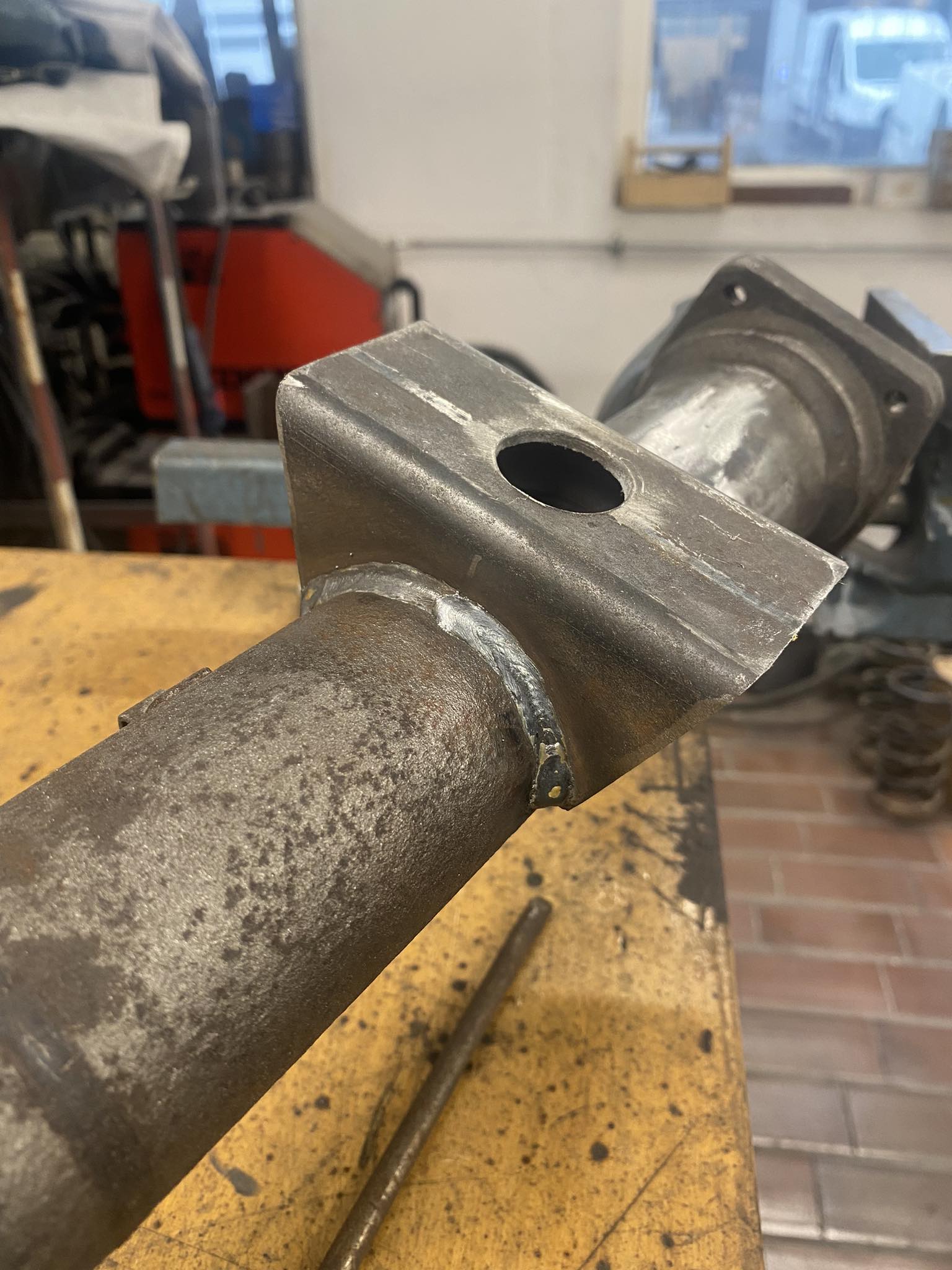

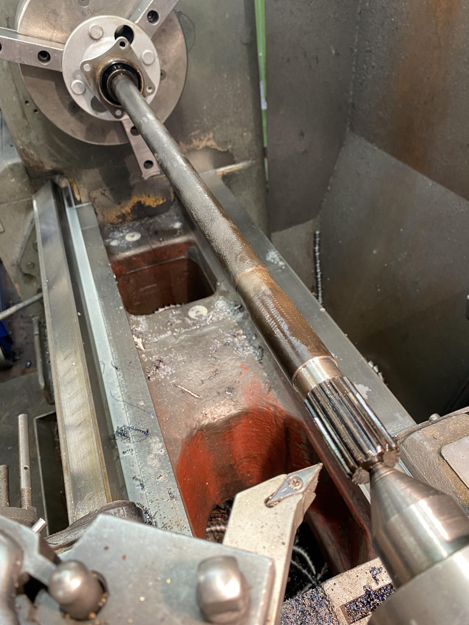

tele nogice sm že pred leti naredil in zavaril gor tok da se ga je dalo s fedrom postavit na kolesa za lažje premikanje

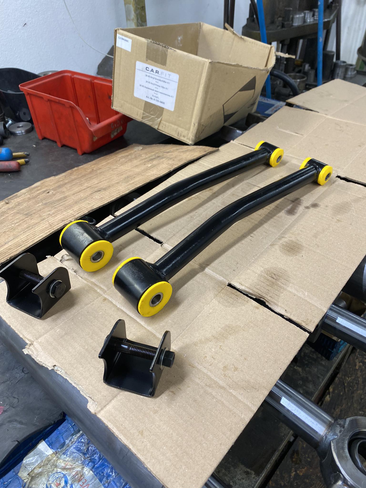

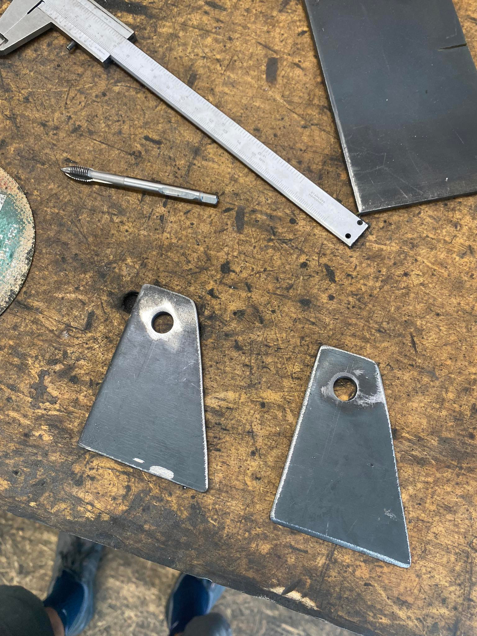

zdej pa je blo treba vseskupaj zožat da paše pod escortove blatnike, ter dodat par rok, da bo os tut med ovinki ostala tam kjer mora :smiley:

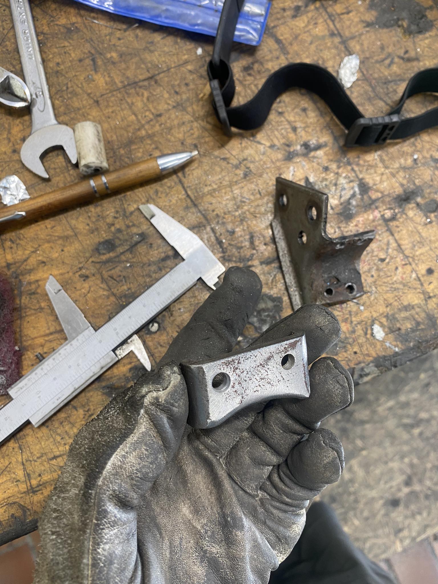

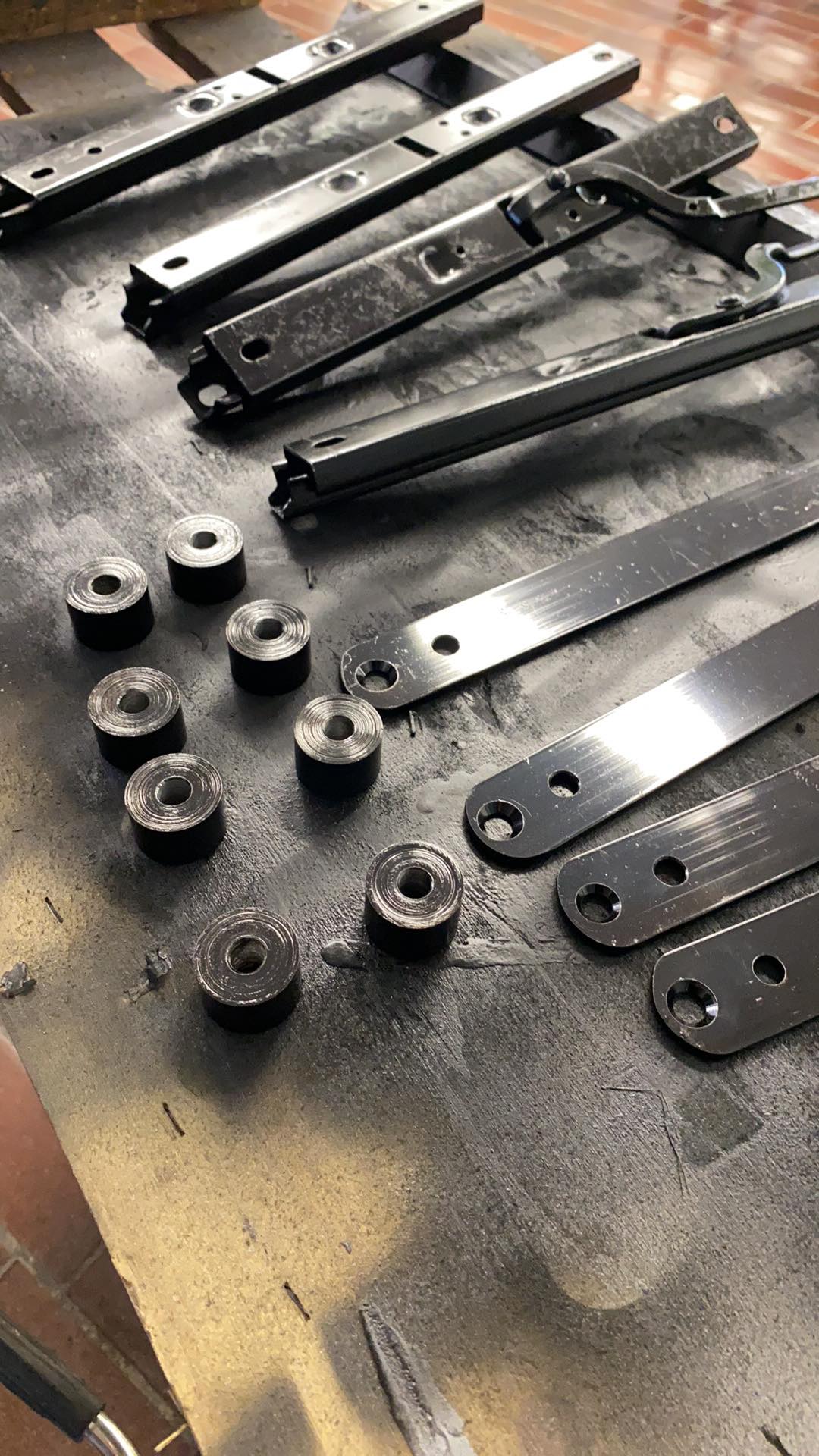

noislce za ročno je blo treba pobrat s tamale osi in jih malo prilagodt

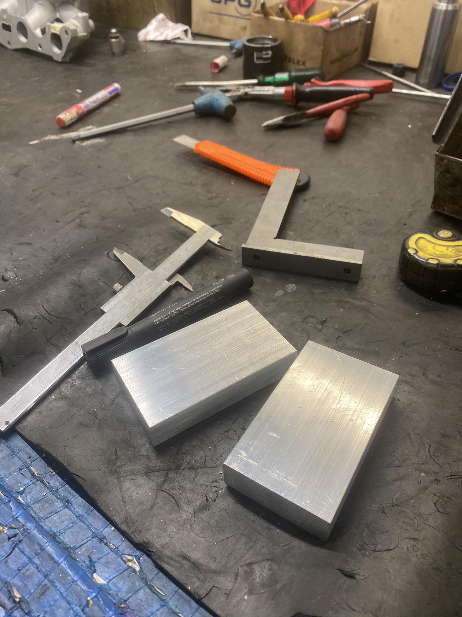

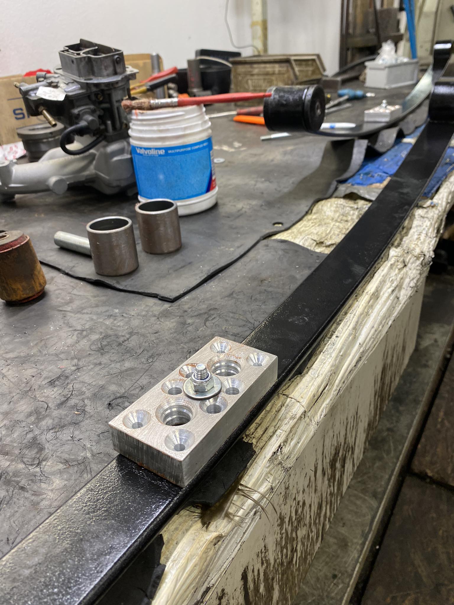

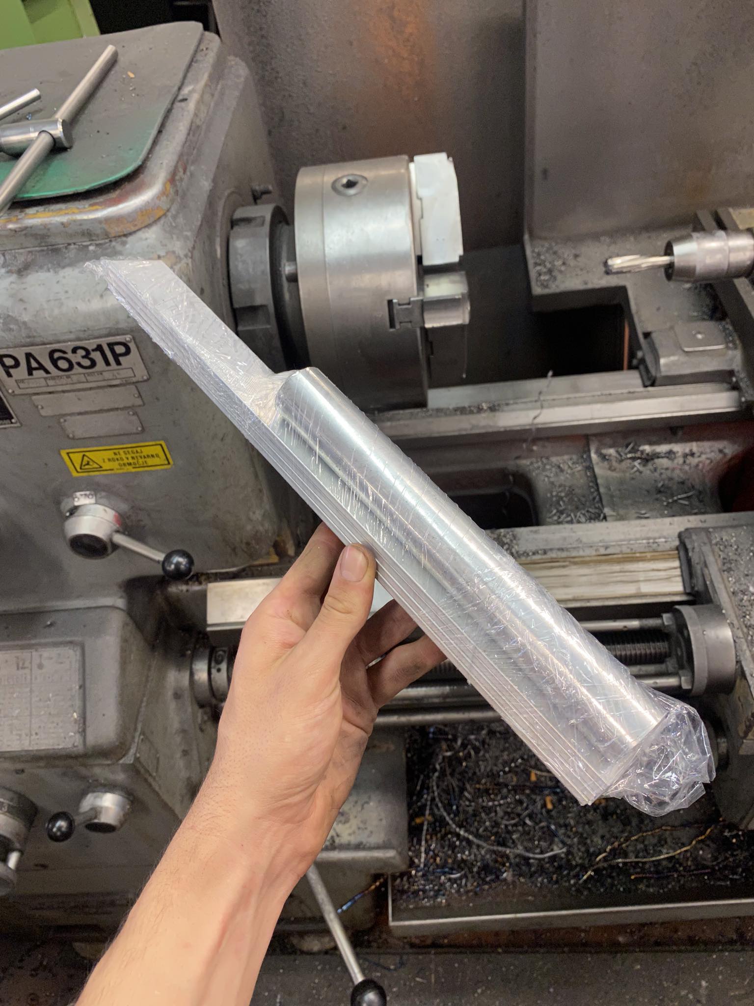

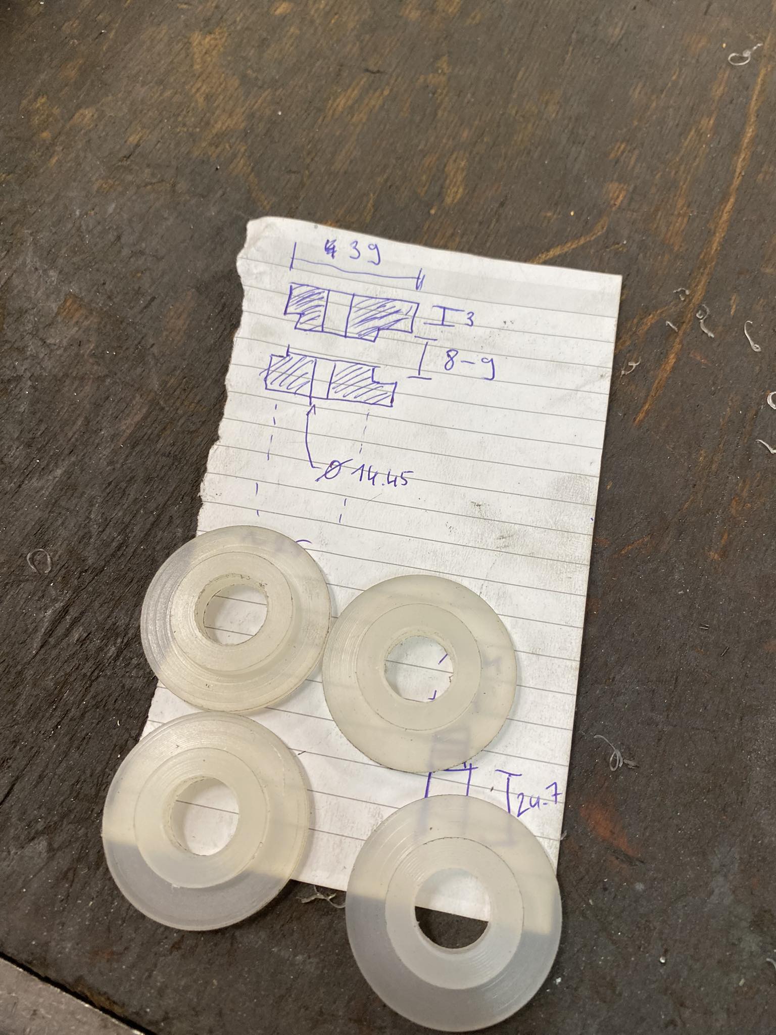

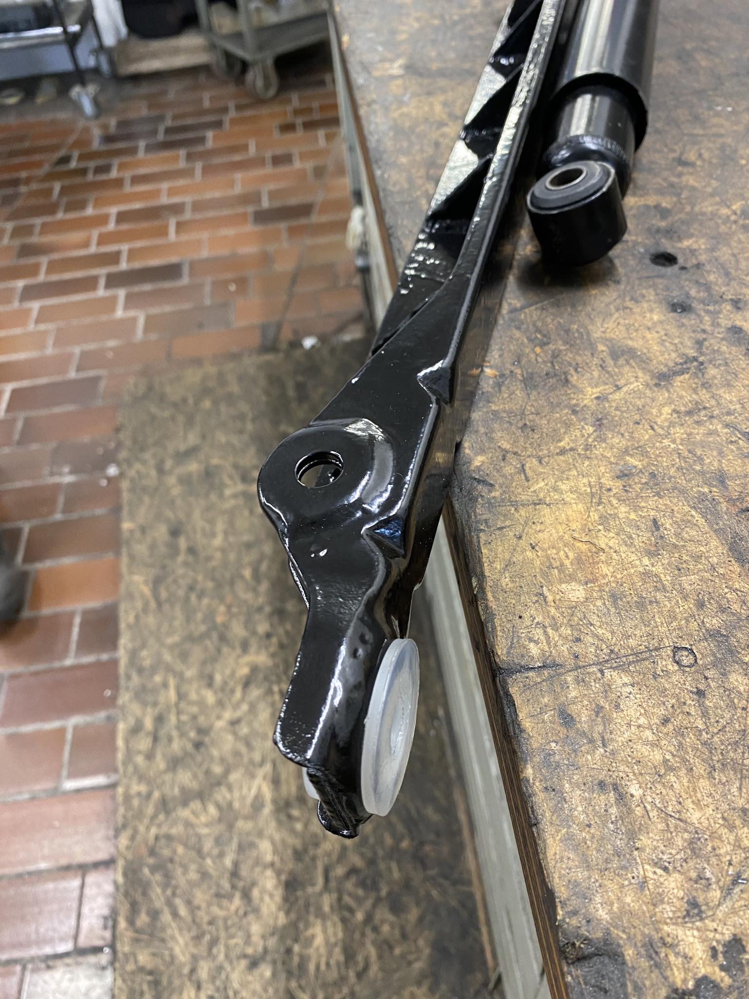

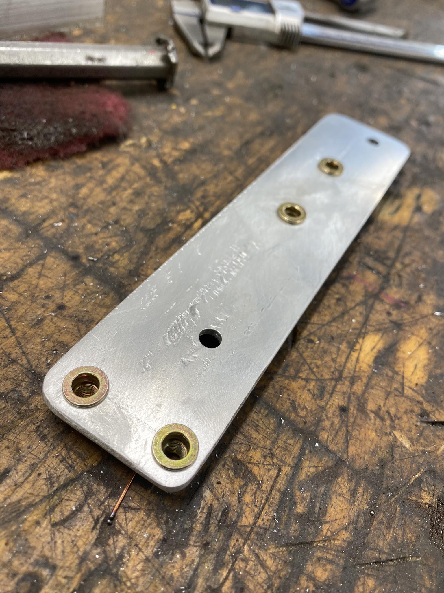

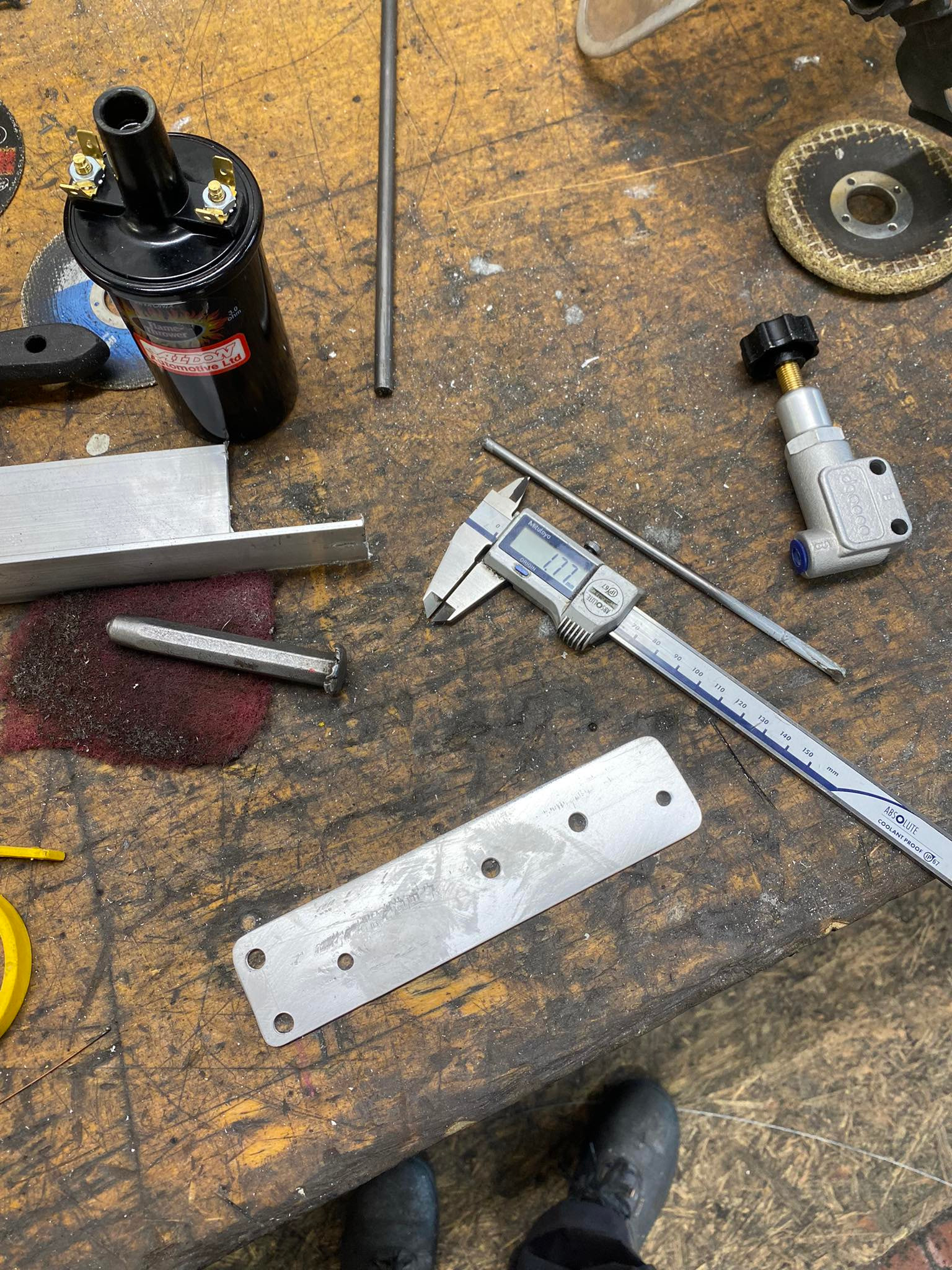

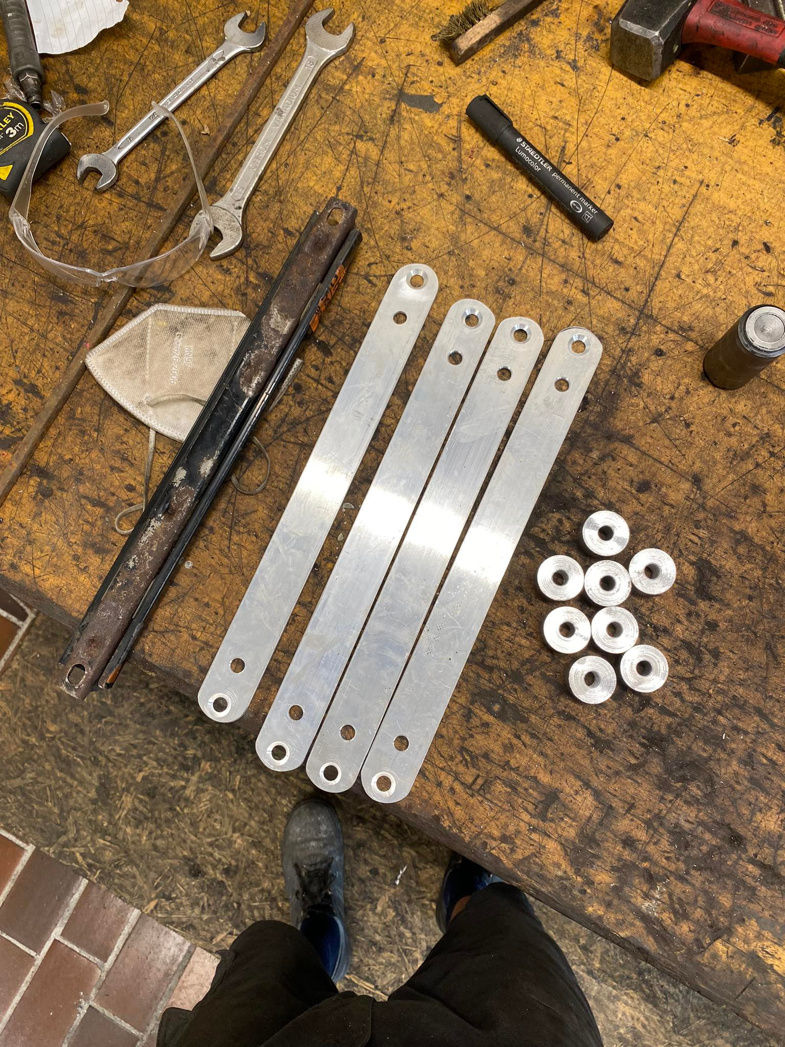

potem sem si naredil iz alumijia tele opeke da se zadek še malo spusti
zadaj so prišli enojne listnate vzmeti od caprija rs, ne spomnem se točno katerega. Uglavnem precej trše in nižje

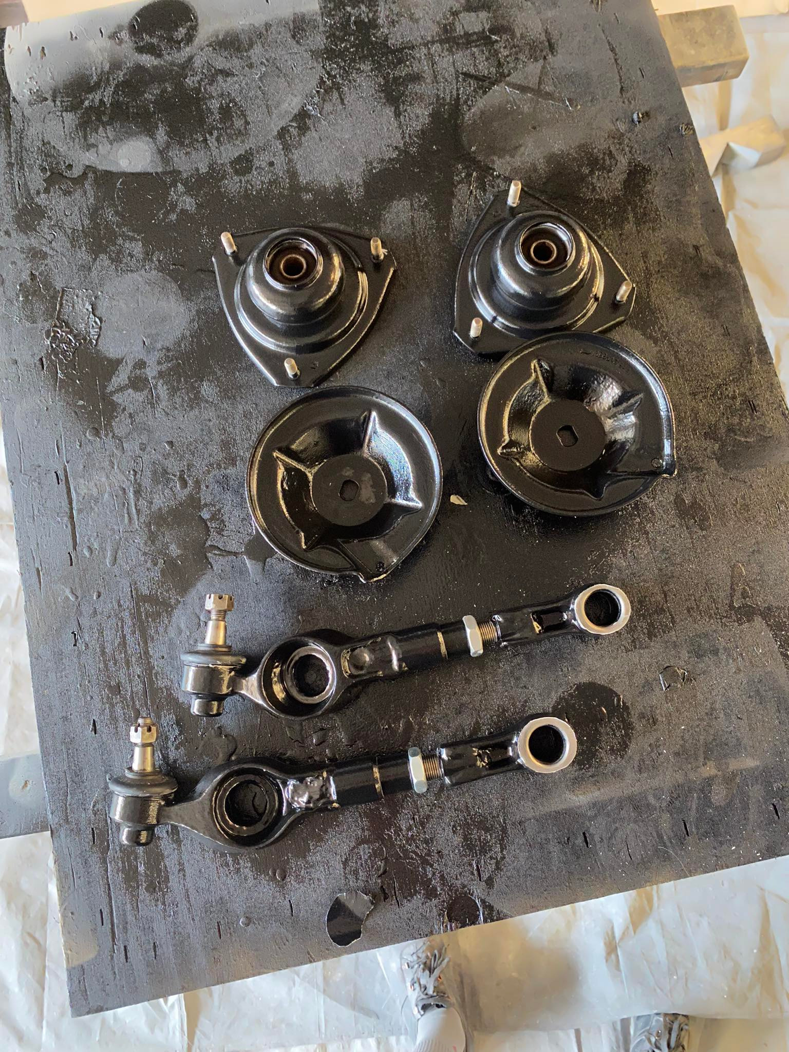

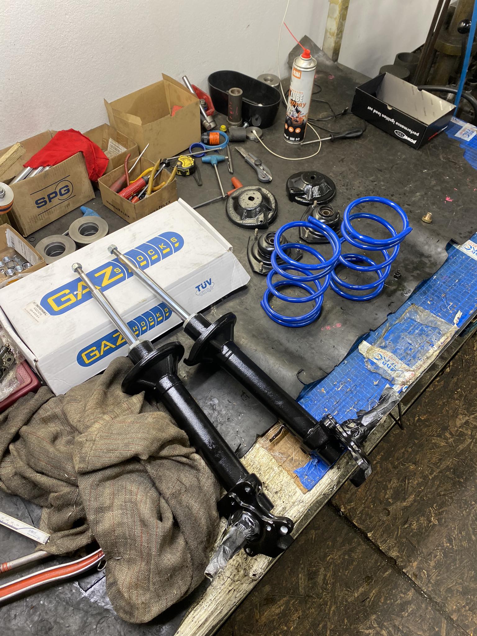

Pa še sladkarije za spredaj

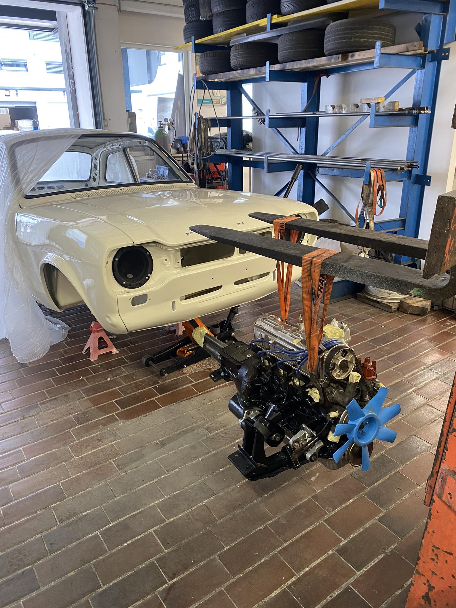

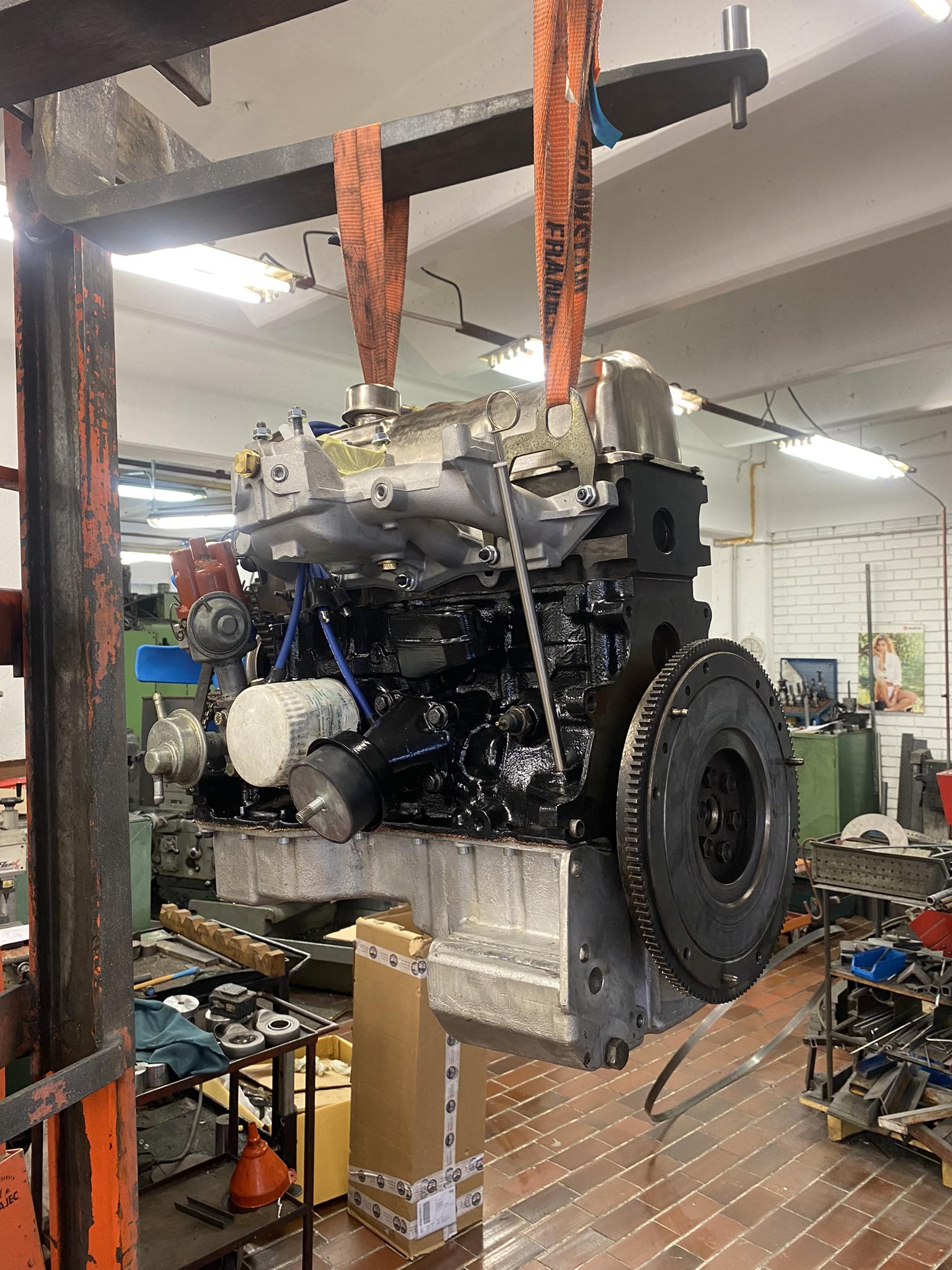

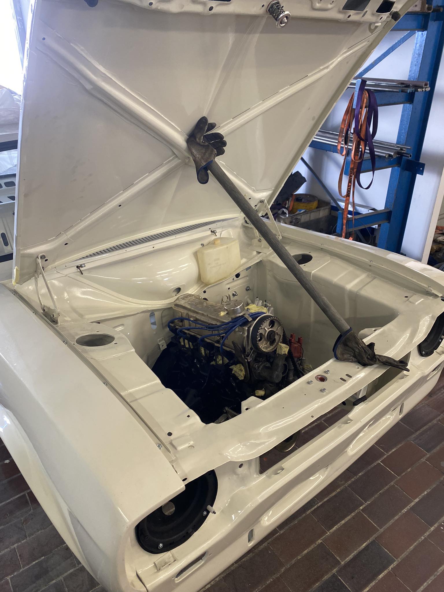

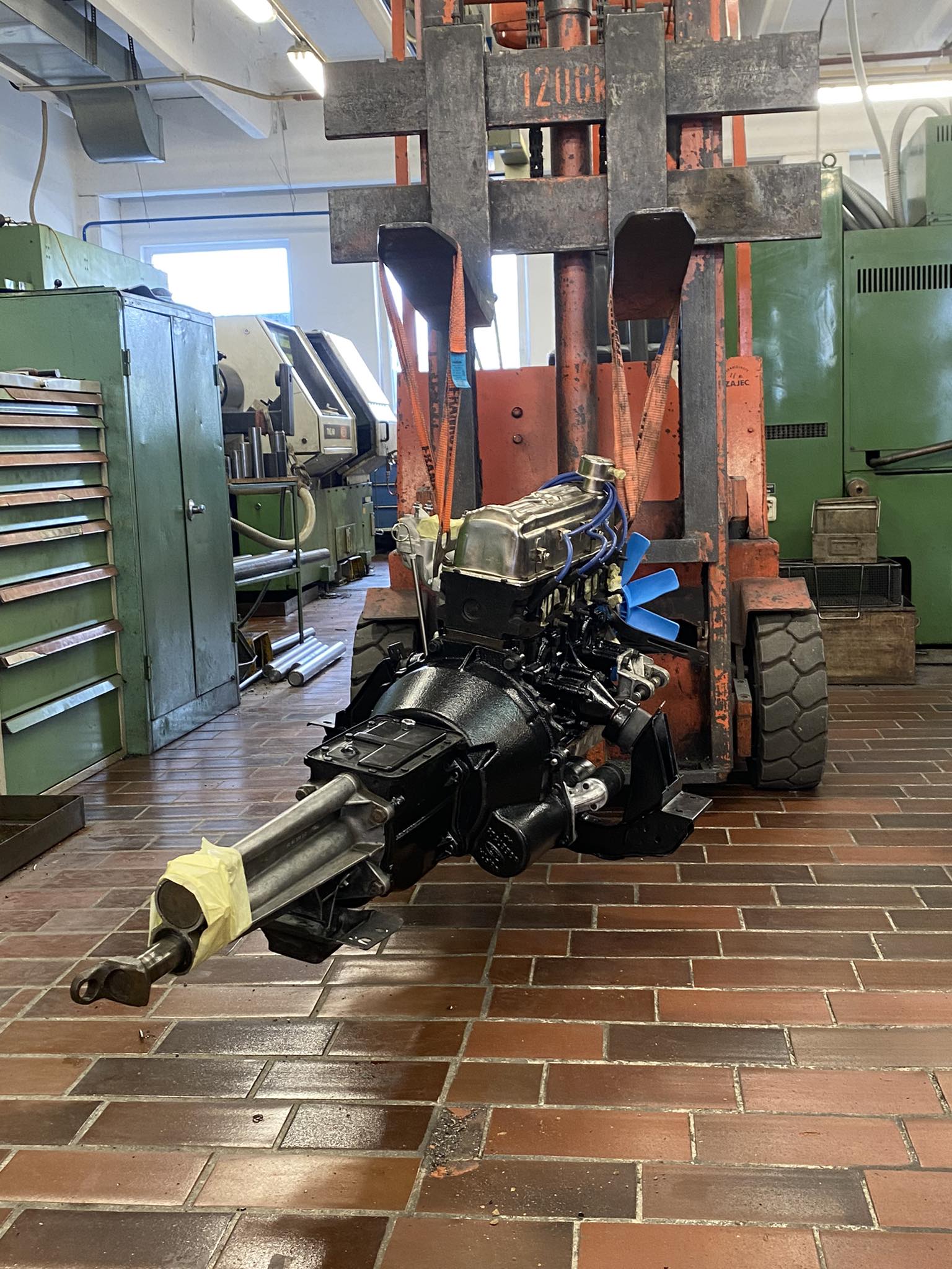

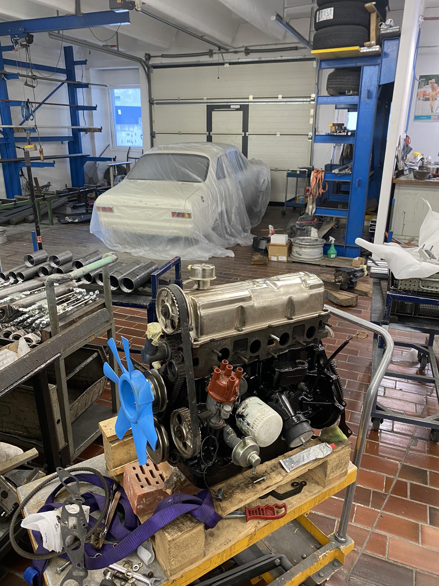

Končno cajt pripeljat motor poleg avta :smiley:

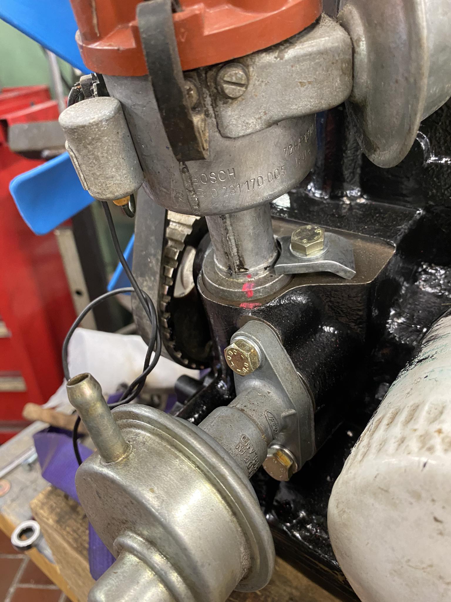

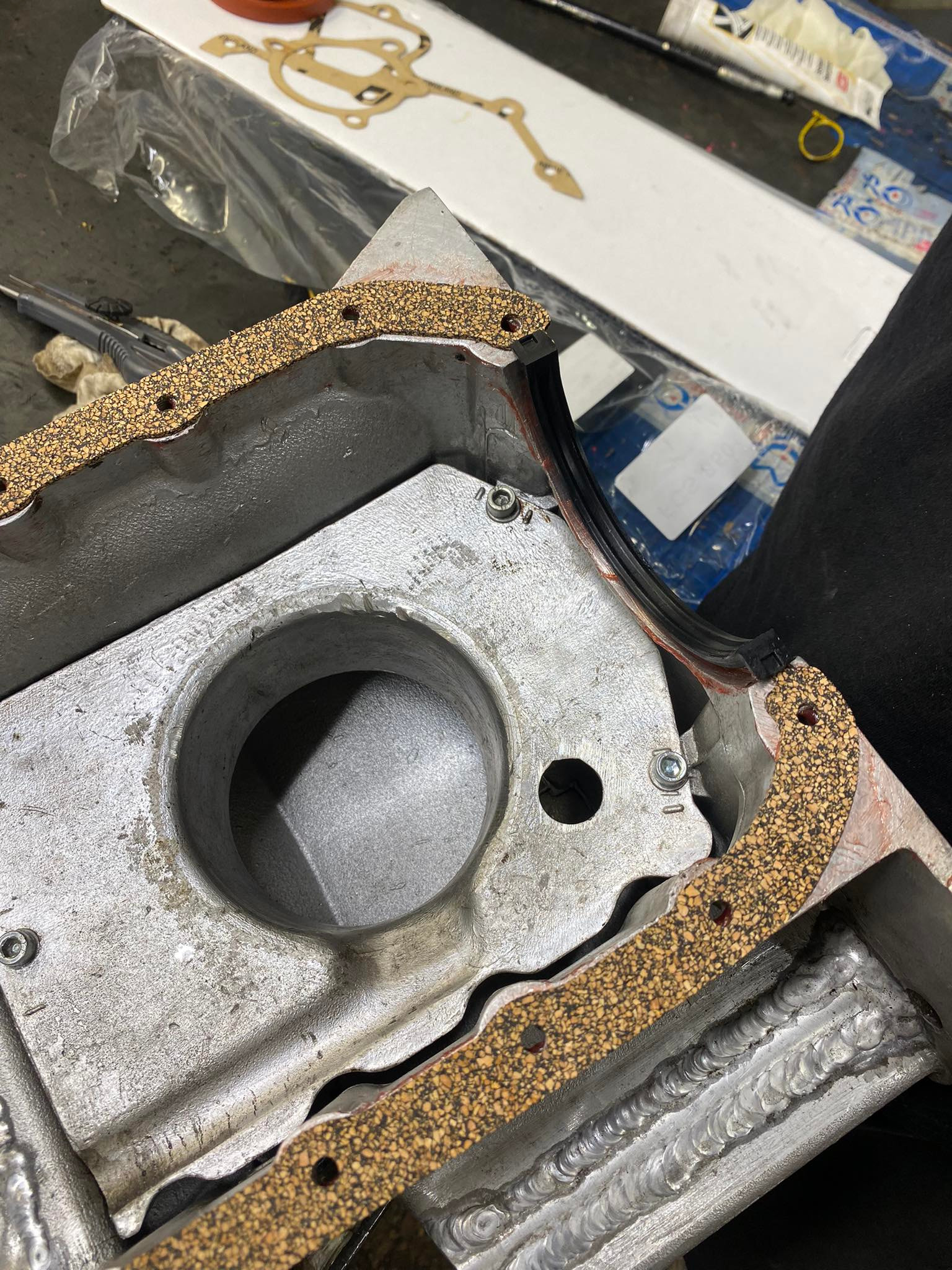

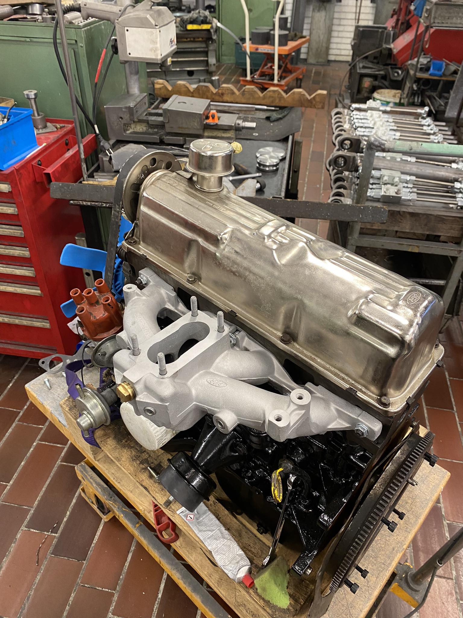

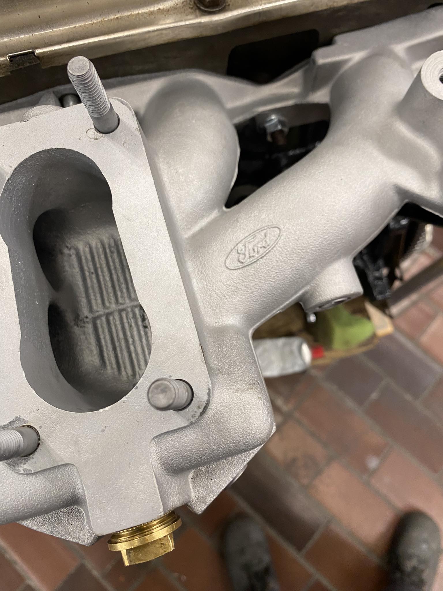

1600gt OHC motor iz mk2 mexica /caprija
rs2000 alu karter s prekatom, rs2000 slamca in šipka

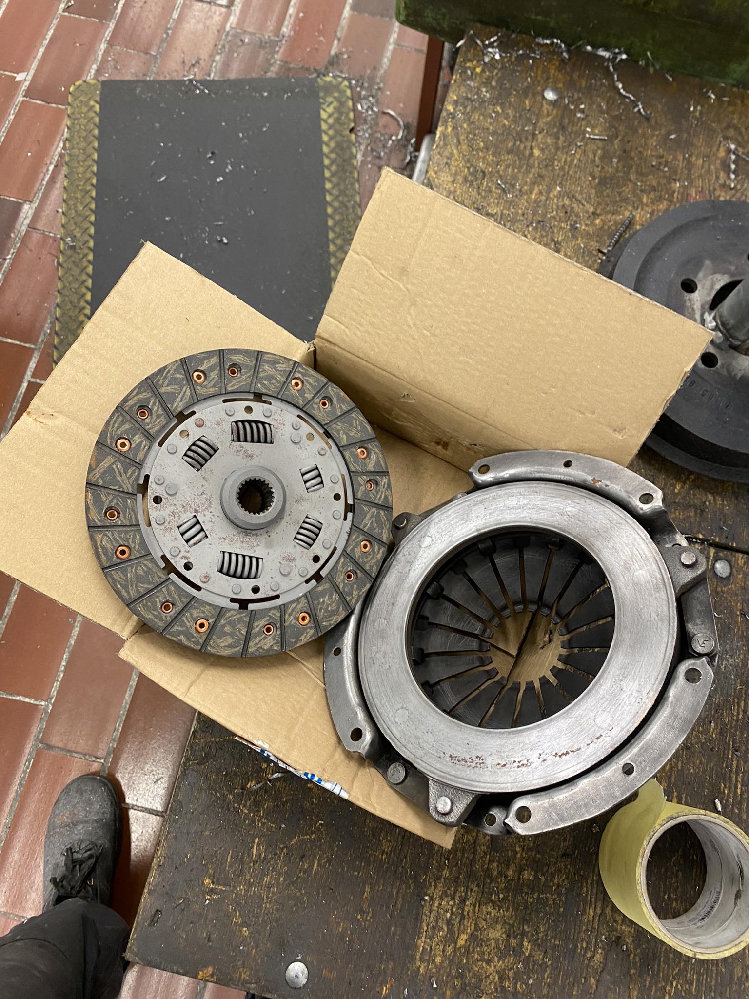

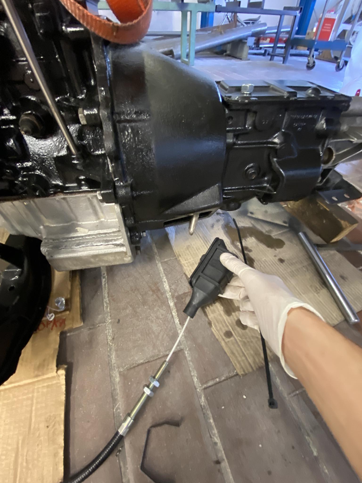

sinter lamela

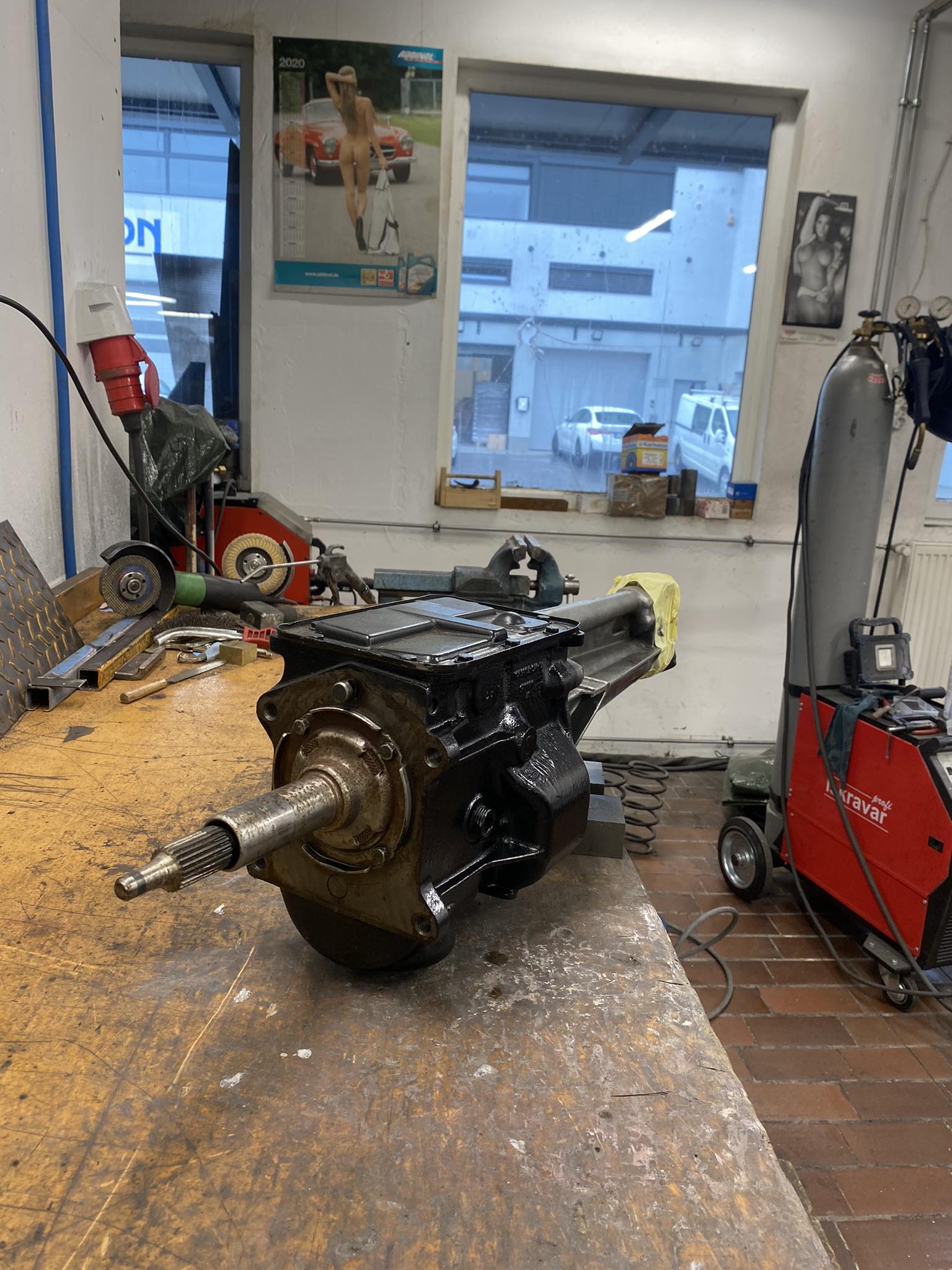

type E menjalnik s kratkimi prestavami

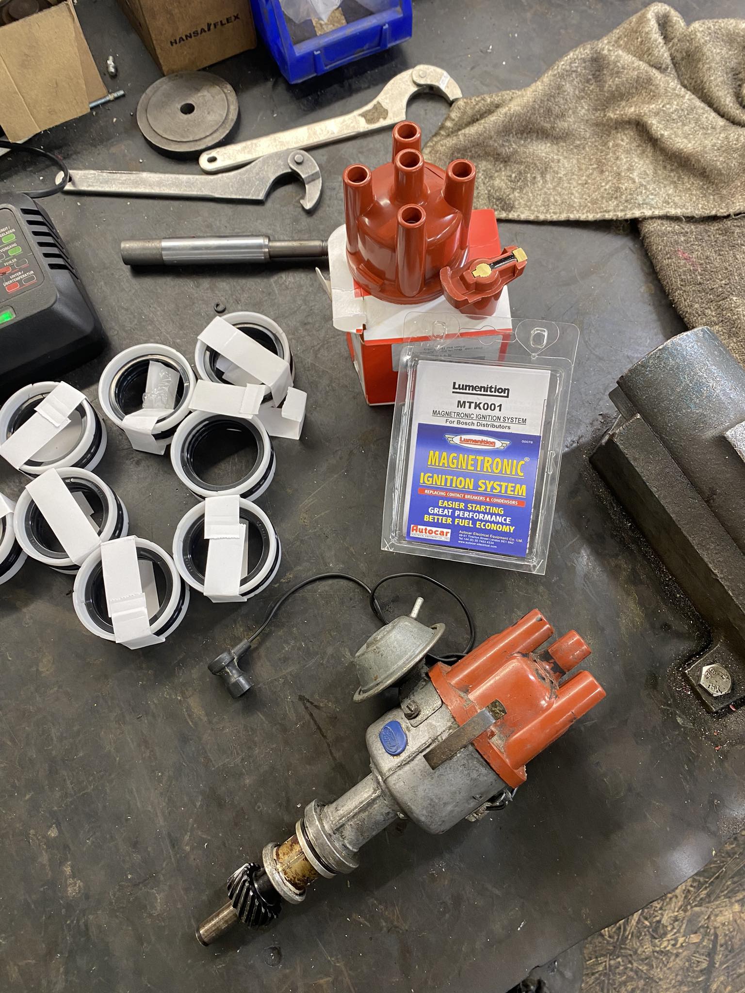

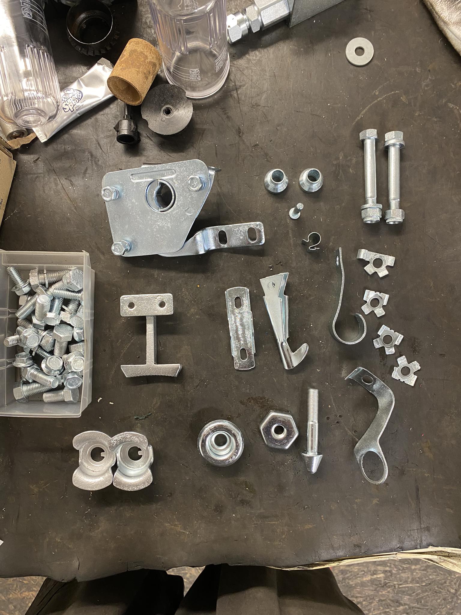

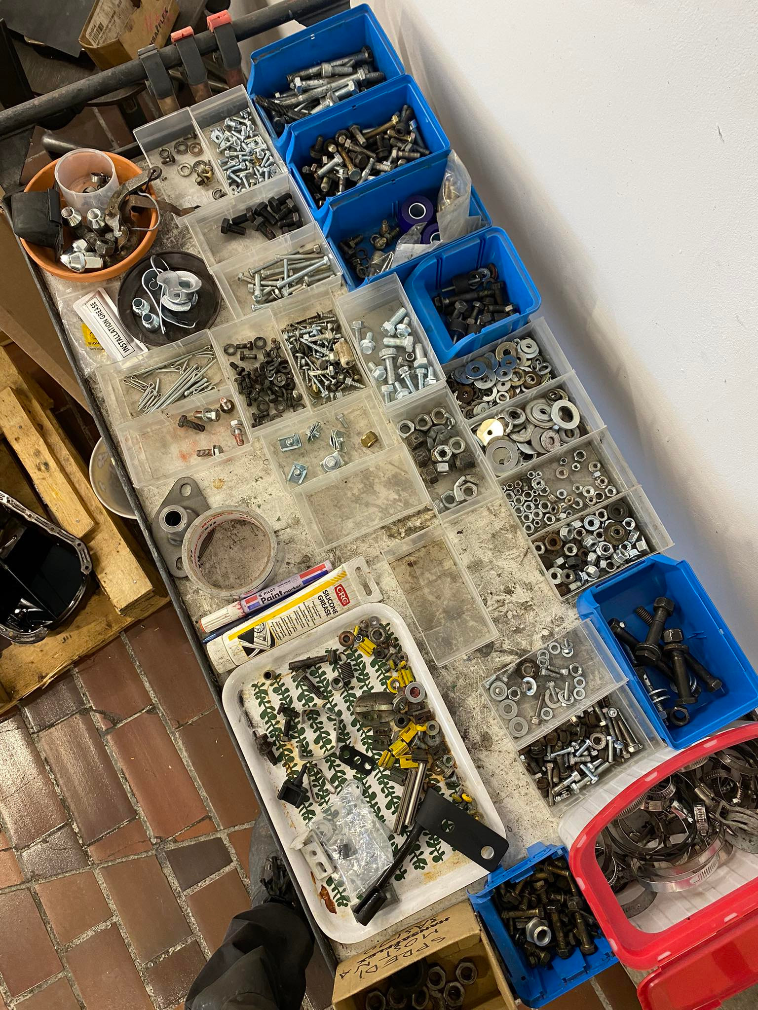

in pa peksnaje, čiščenje in cinkanje vjakov ipd. :slight_smile:

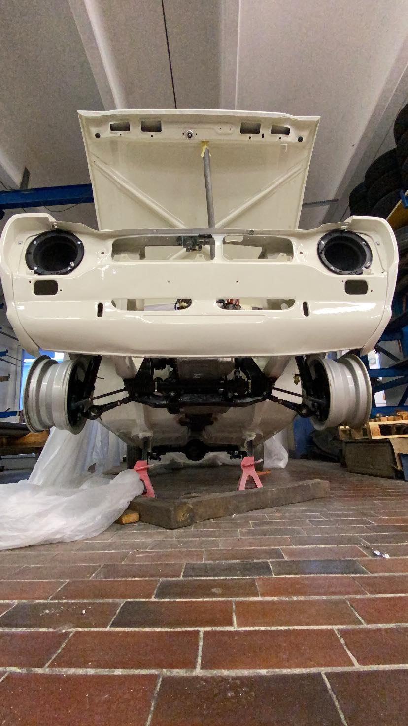

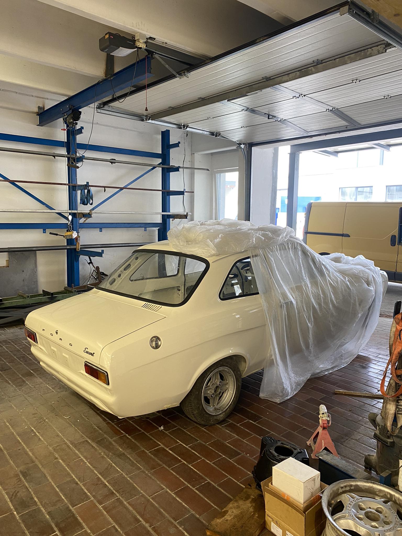

Naslednjih par tednov so šle stvari kar gladko, k sreči sm si do te točke uspel veliko kosov pripravit tako da so šli samo na avto kot legokocke…no nekatere ja, veliko pa jih je bilo treba vseeno malo prilagajati. Nič hudega
Brez besed! :nerd_face:

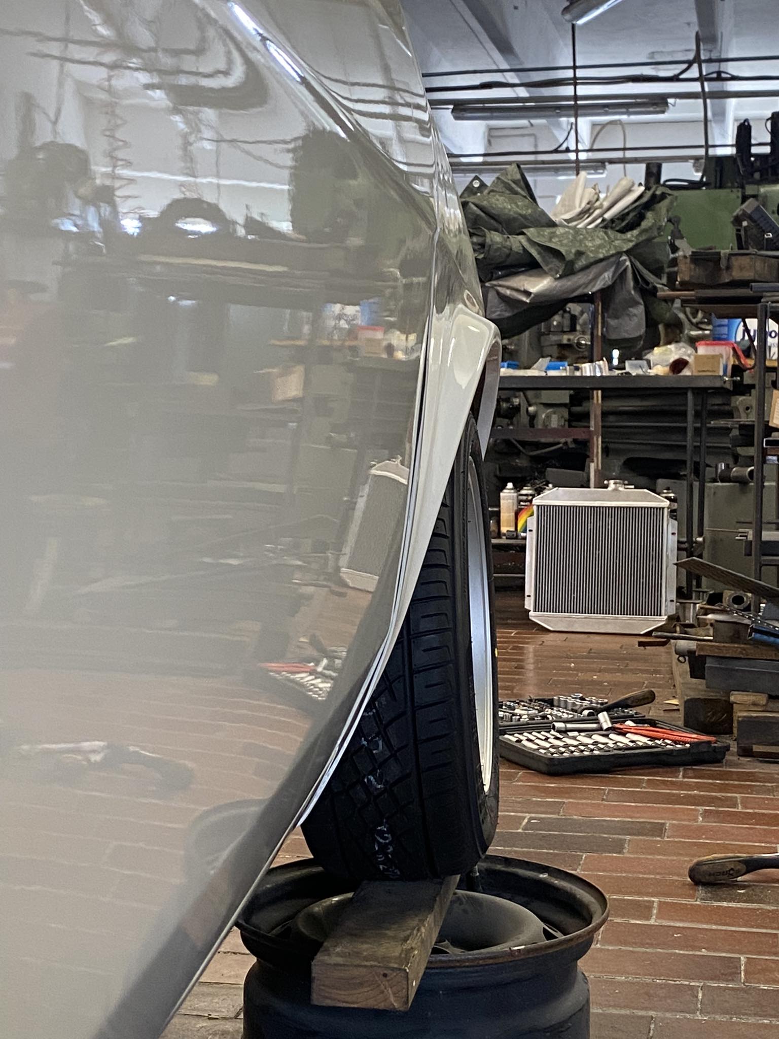

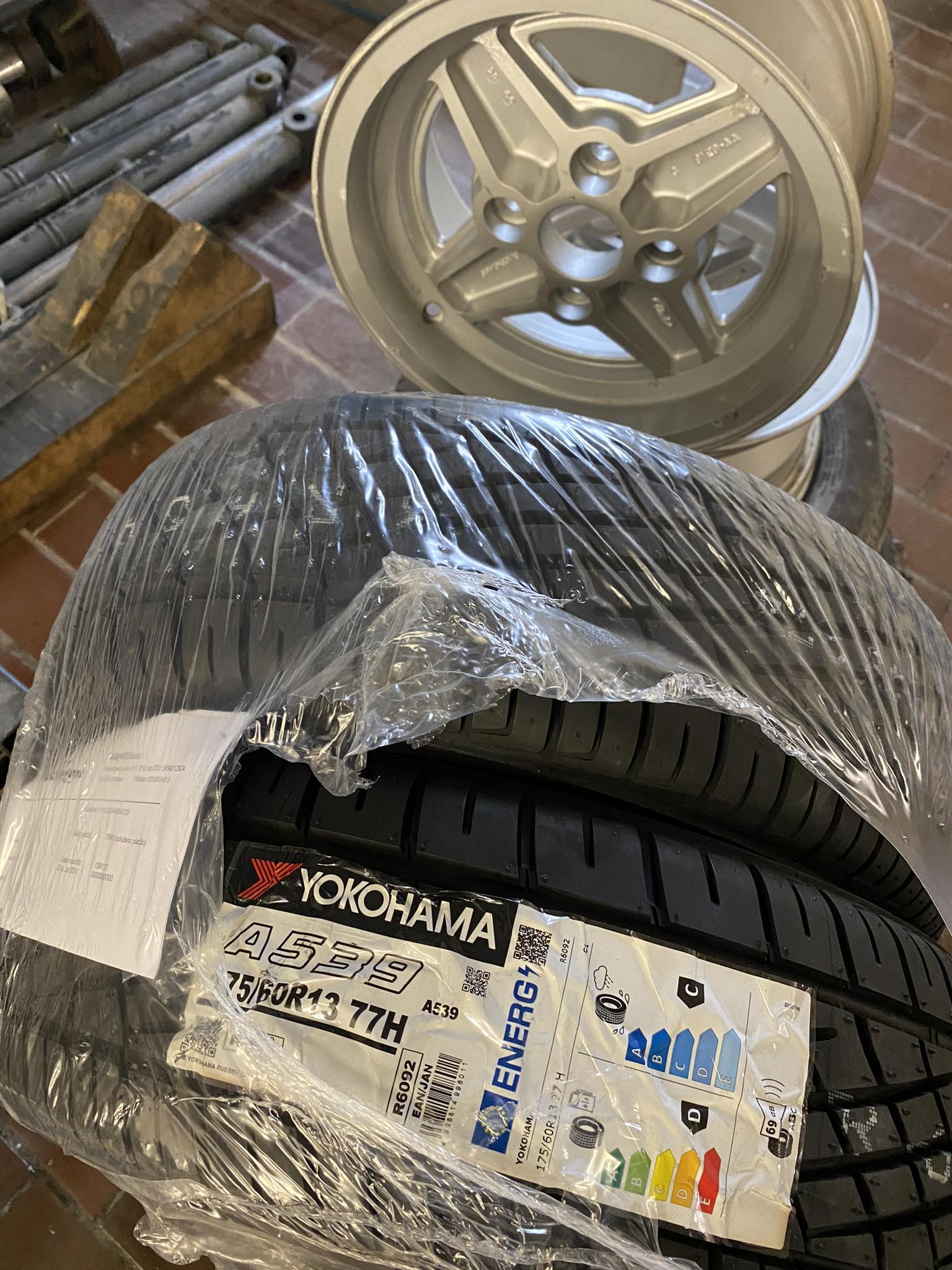

Kje si te 175ke nabavu? Isto dimenzijo imam jaz. Širina platišč?
6Jx13 et19 so če se prav spomnem, gume sem pa vzel na liderpnevmatik
