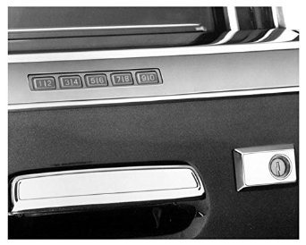

Ford(USA) je že leta 1980 pričel na svojih avtomobilih(Thunderbird, Cougar, Mark VI, Town Car) z uporabo “Push Button Keyless Entry System”.
