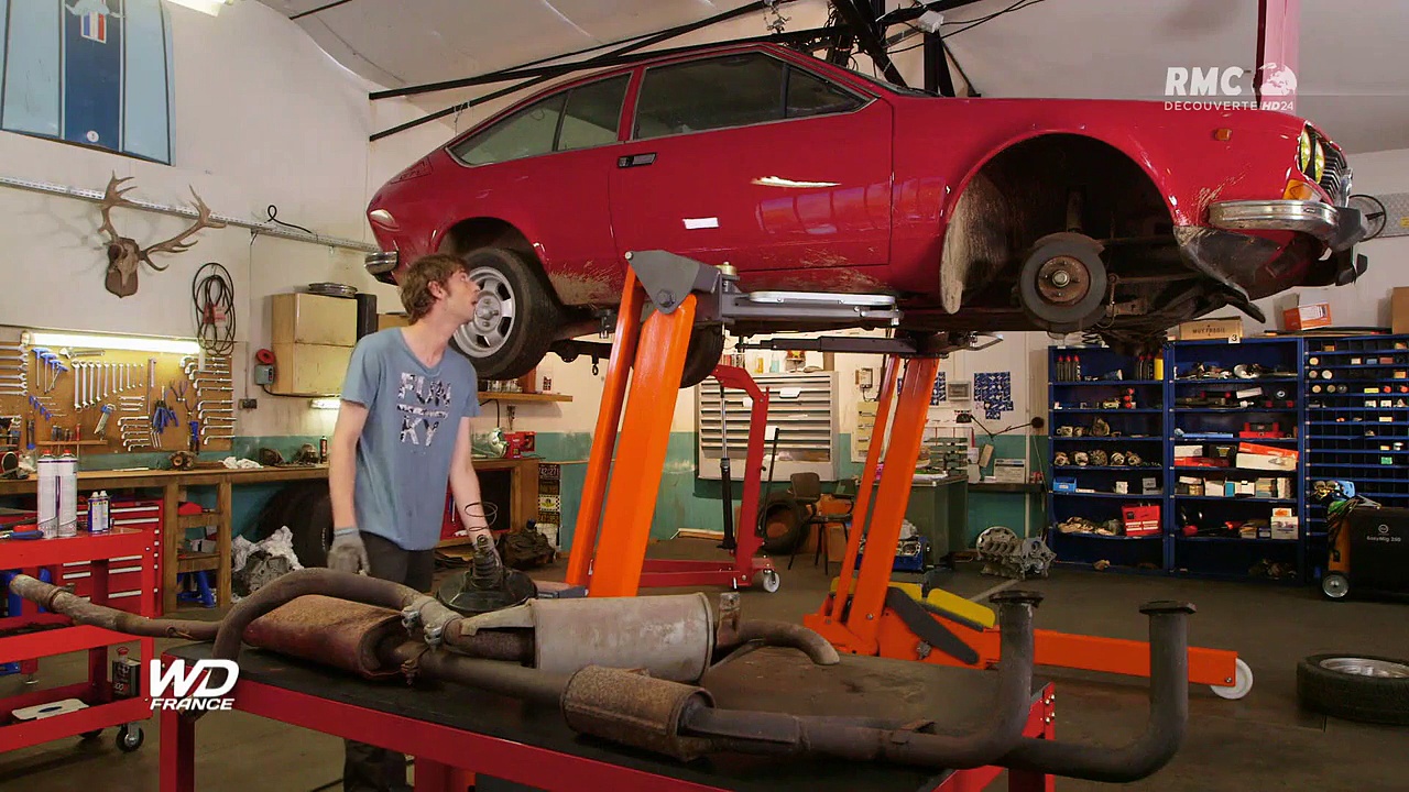

Lp vsem.Se mogoče komu sanja kako se imenuje taka vrsta avtodvigala.
Men to zgleda kot cantilever parkirno dvigalo, sam da je na koleščkih…
Sej avto stoji na svojih kolesih na dvigalu, ne?
Ne ni na svojih kolesih.Tukaj se vidi da so roke kot pri dvo stebernih dvigalih.
Uau!
Tole je pa res kr nobl, pa fajn za pospravit ko ne rabiš!
Skor si ne predstavljam boljšega dvigala za občasno uporabo! :slight_smile:
