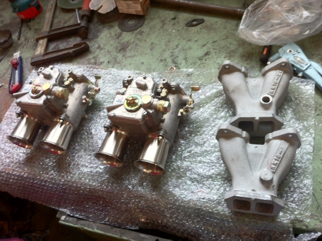

Le en paketek je prispel vmes :

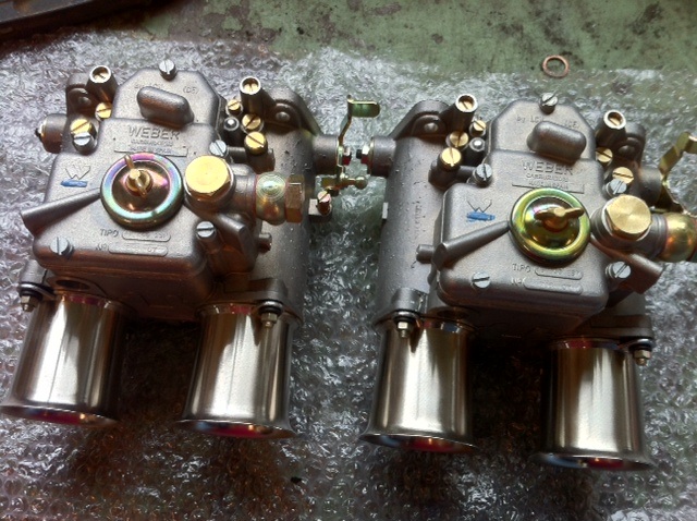

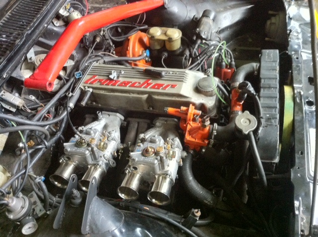

Weber 48
Nema proba orkestra …
Me gusta :smiling_imp:
ej a jaz to prav vidim pa si se isprsio za nove oseminštiridesetke al …? :sunglasses:
Dejan, dobr vid imas , nove novcate, original, made in spain , je Philipp narocil .
Ponaredek smo pred leti ze imeli na c20xe in ni bilo to to .
Imaš to komercialno verzijo al dirkalno? Maš batke in dize za zaug al maš ta del blindiran?
Drugače bi ti bolj priporoča dellorto samo če so novi nima bit kaj. Koliko pa košta ta reč?
Dirkalna verzija , brez sauga.
Jurja 200 kosta pri stricu Risse-ju .

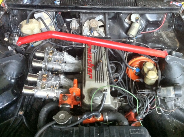

Na standgasu laufa ze, v soboto bomo se mal vec probali .

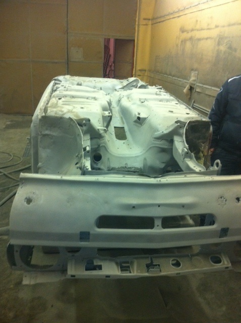

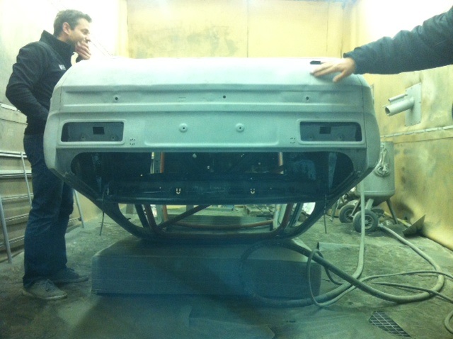

Dela se …
Peska se …
Delalo se se bo in varilo da se bo vse kadilo :slight_smile:

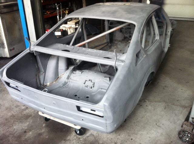

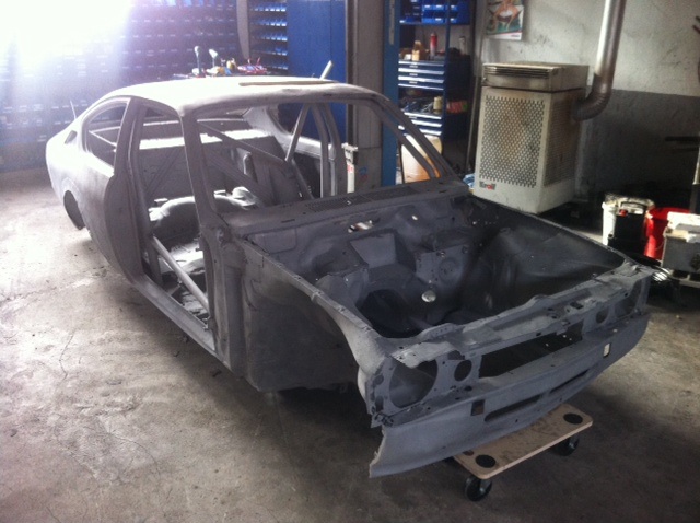

Ma to se peska črno oranžen CQP?
Ali je to že drugi avto?
Papi , to je bil rumeno crn CQP .
Croma, ta avto je ze letel skoraj kot raketa … Glede na moc se je peljal nore case , po tem ko sem ga spomladi in zacetku poletja nastimal … Casi in rezultati so nam to pokazali … Potem sem imel jaz malo guzvo na drugih projektih in se mojo zvesto Corso sem postavil nazaj na dirkalisca , medtem so pa kolegi iz netrpnosti “prestimali” Kadetta in ga s tem zal malenkost hendikapirali … Zdaj je moja naloga do poletja , naspidirat Kadetta in izstisnit max.potencijal , ki ga CQP premore z noro vozno dinamiko . Vmes bo se par manjsih opravil na drugih podocjih , vendar do zacetka poletja moram moje ideje opravit, ker konec junija ze sledijo drugi projekti .
