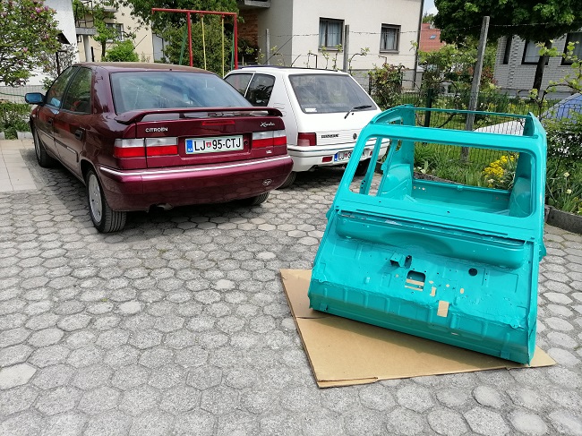

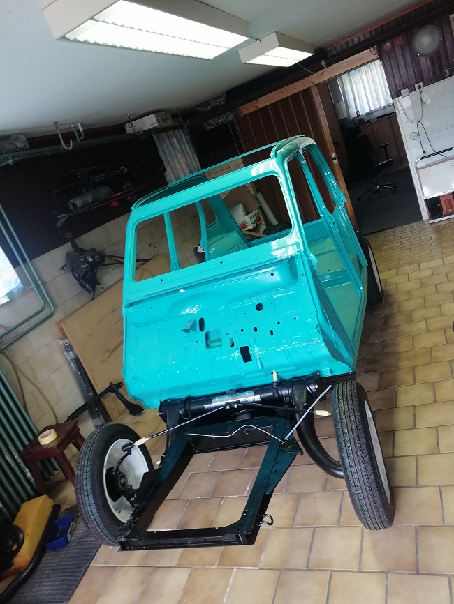

Uf kok slik, odlično! Res na nivoju obnova in super barva. Me veseli da ni vijolična :smiley: Se veselim tudi obnove audija.

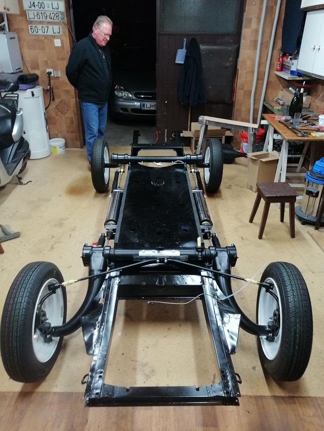

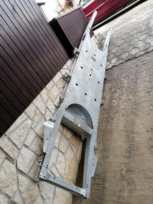

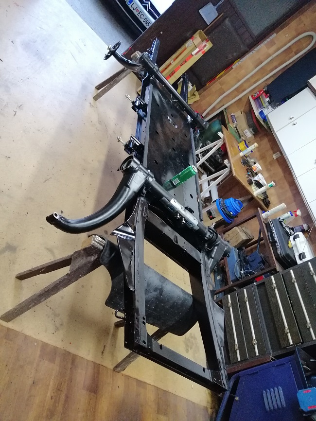

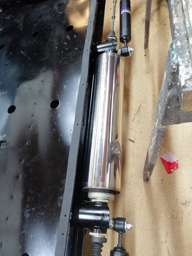

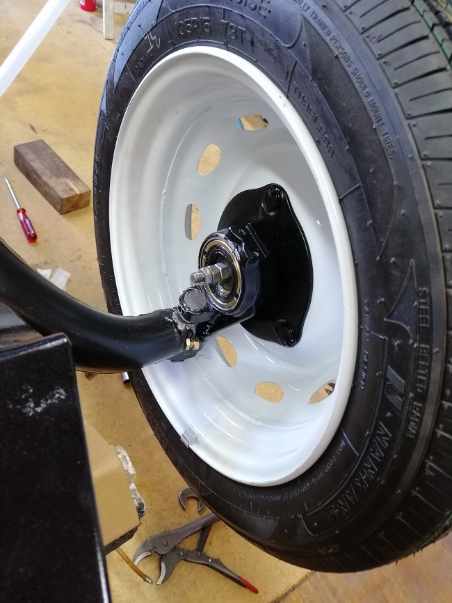

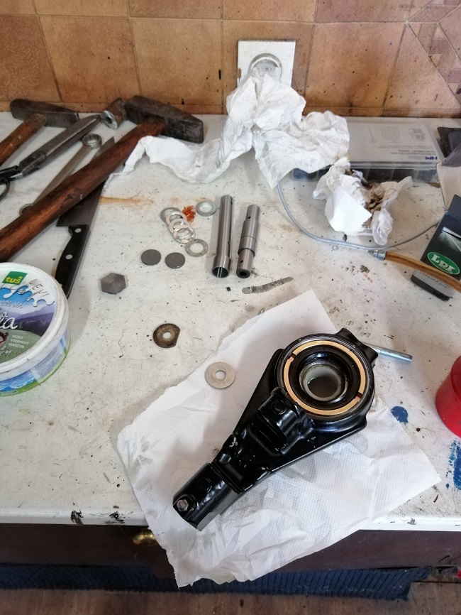

Pred enim tednom sem se spet lotil sestavljanja. Šasija na novo prebarvana, roke, preme in ostale stvari pdovozja vse speskane in prašno barvane. Na avtu so novi ležaji vseh rok, novi kolseni ležaji, zavore, zavorne cevi, novi fedri in lonci fedrov novi inox, amortizerji novi Monroe, sprednjo premo sem tudi kupil že obnovljeno, bolcni na premnikih novi, gume in fletne so že leta nove in pravilno skadiščene haha. Pa še je stvari. V glavnem kar ni novo je pa obnovljeno.

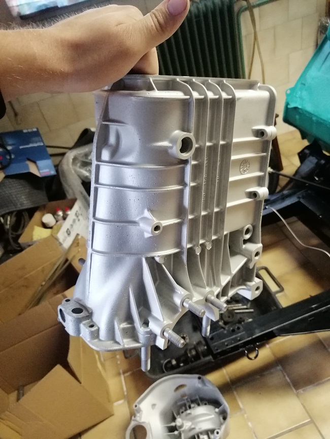

Ta teden dobim še ohišje menjalniak speskano, material že nabavljen, vsi ležaji so bili zanič. Potem pa počasi naprej.

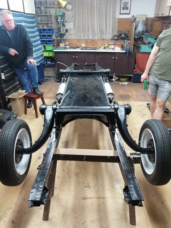

lepa bo ona . Mogoče bo zdej več volje :slight_smile:
Ufff, nisem še vidu tako oskublenga okvirja od Dijane; zdej mi je jasno zakaj iz tega pa iz spačkov cyclecare delajo; sej jo je komej kej več skup ko enga mopeda :slight_smile:

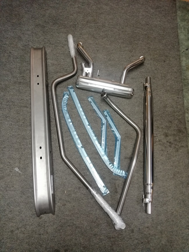

En apdejt. Ohišje menjalnika speskano, nekaj robe šlo na cinkanje nekaj na barvanje. Danes dobil še eno pošiljko od Burtona iz Nizozemske. Nov inox izpuh, nove letvice zadnjih blatnikov, nov zadnji odbijač inox, ga bo treba še spolirati preden gre na avto, nove gume za vrata in zadnjo haubo, nov alternator in štarter pa še neke druge drobnarije.
P.S. Pozna kdo koga, ki bi lahko spoliral tale odbijač do sijaja?
js mislim da mam še enga al dva zadnja iz RF ali pa kromirana, bi mogu točno pogledat…no sprednje mam sigurno svetleče.
Sprednji bi me zanimal, če je nov oz. raven.
vsi so novi, 30+ let stara zaloga.
