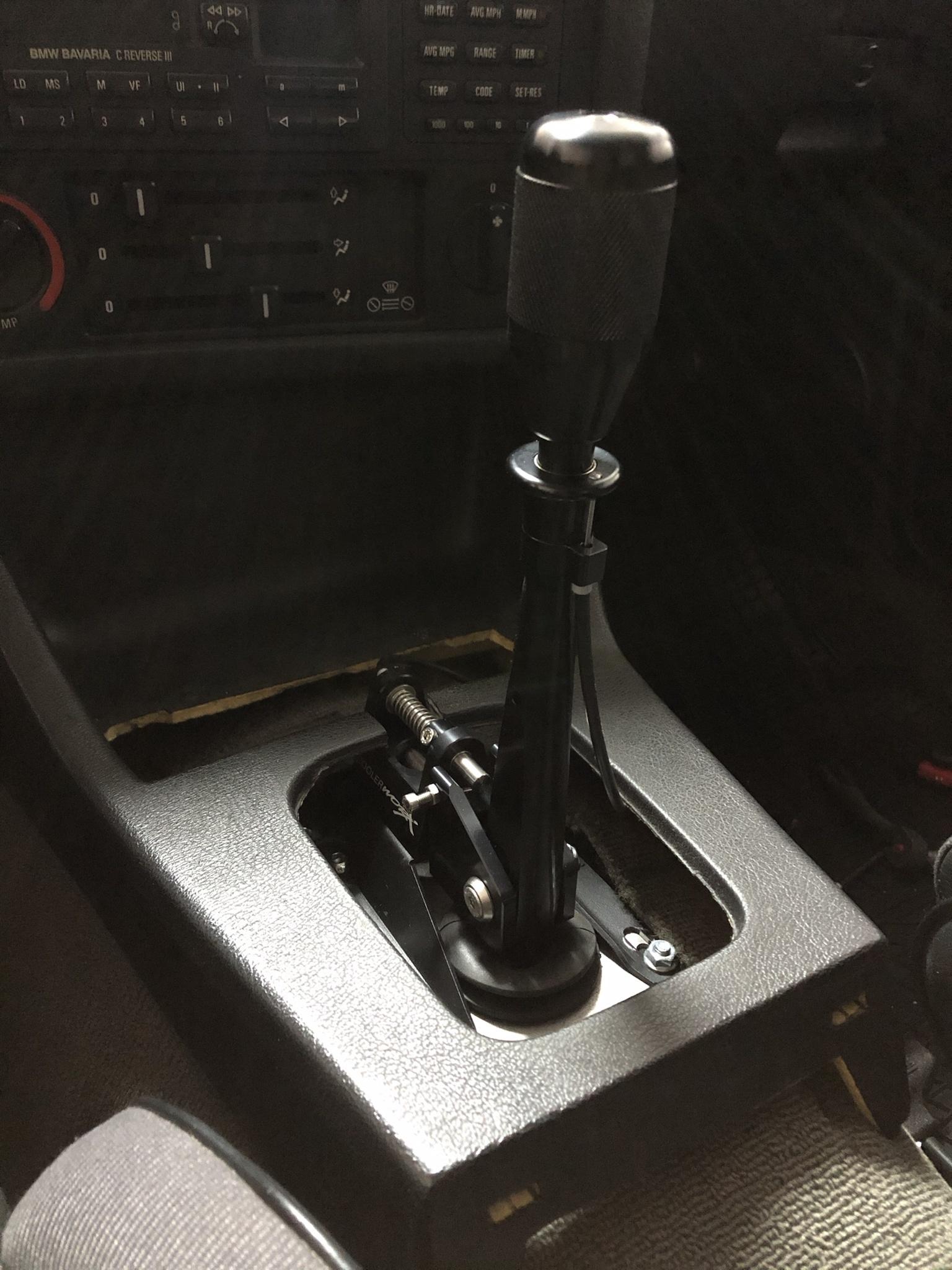

Okej nova zadeva, ker sem imel prvotni plan pridobitev certifikata starodobnika nisem želel namestiti short shifterja, sedaj pa pa bi se tega lotil, ker nimam namena pridobiti certifikata.
Zadeva je sledeča, kupil sem Coolerworx shifter skupaj z direct kit fitom za e30, po mesecu čakanja sem zadevo dobil domov, vendar pa z napačnim kitom, priložen je bil kit za e36.
Vizualno sta malenkost različna, širina oben ni enaka.
Za e36 je malenkost širša ter malenkost zaobljena, e30 pa je malo ožja in ravna. Predvidevam, da bi vseeno morali iti skozi, da se lahko tudi e36 montira na e30? Ima kdo kaj več izkušen?
Že več kot 14 dni želim kontaktirati Coolerworx, vendar do sedaj še nism dobil odgovora.
Spodaj prilagam slike obeh direct kit fitov.
Tako izgleda e30 kit
In tako e36
Če je razmak med vijaki enak pa ne vem, vsakem primeru je potrebno vrtanje tako, da lahko zadevo prilagodim.

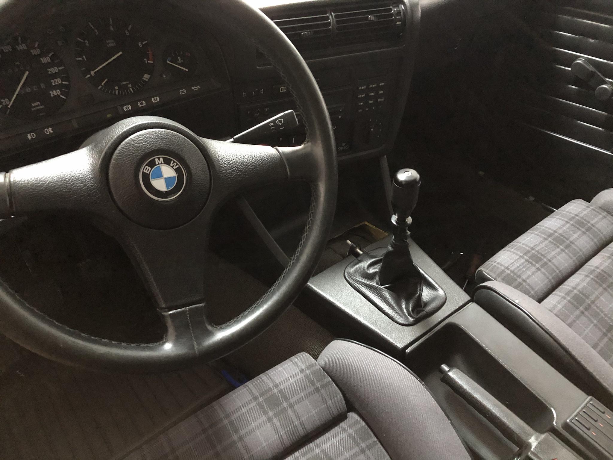

Lepa e30! Jaz bi vztrajal pri zamenjavi za pravi shifter, če si kupil novo moraš dobiti to, kar paše, kakor hitro nekaj sam popravljaš ne bo več ličen izdelek.
Ker smo po zanimivi debati razjasnili nekaj stvari, sem se odločil, da avto ne bo imel certifikata.
Potem sem imel po dobrem mesecu dovolj, da mi shifter stoji na polici, ker je support od Coolerworxa na nuli.

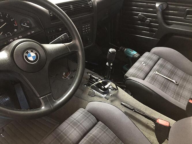

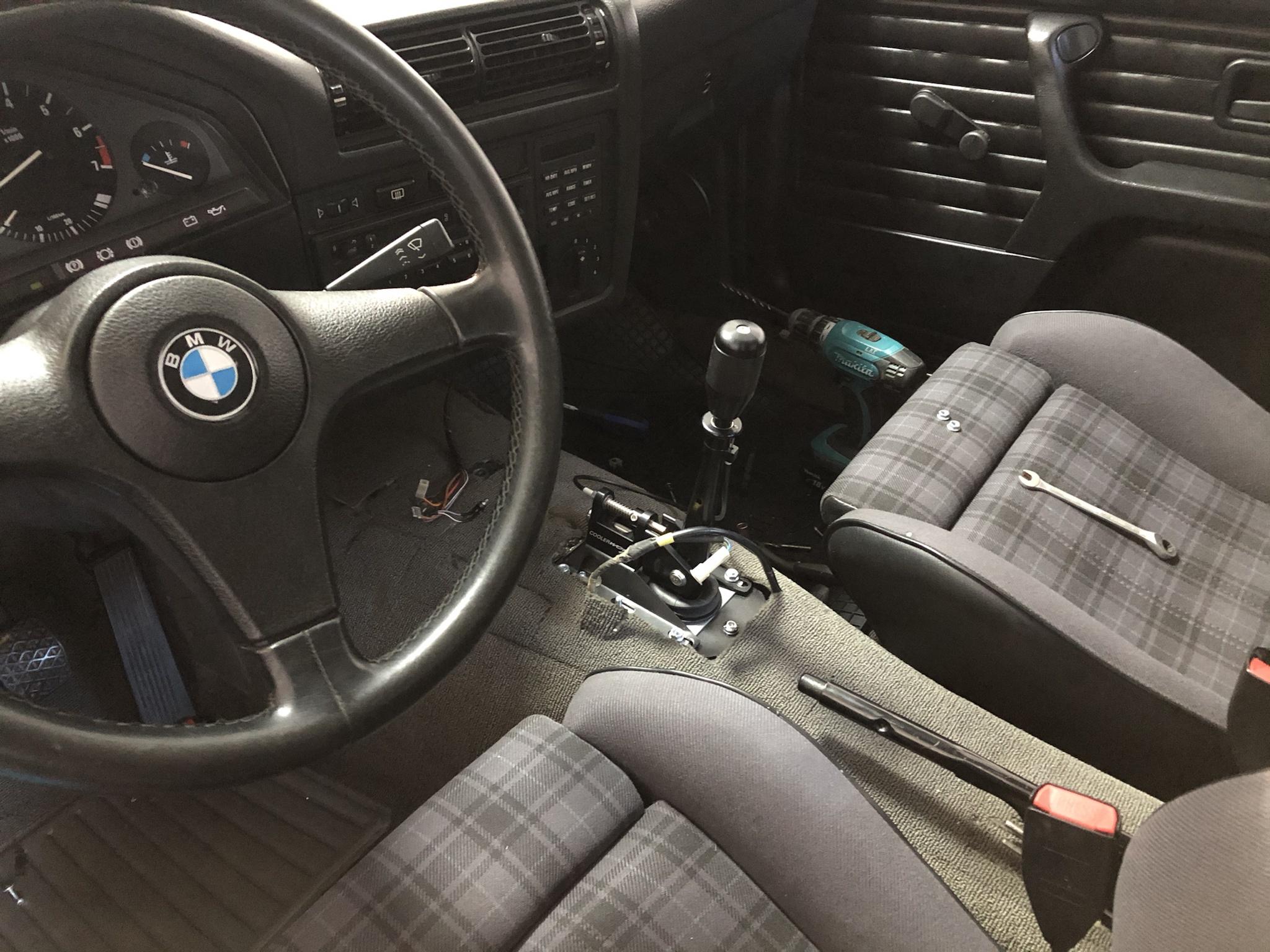

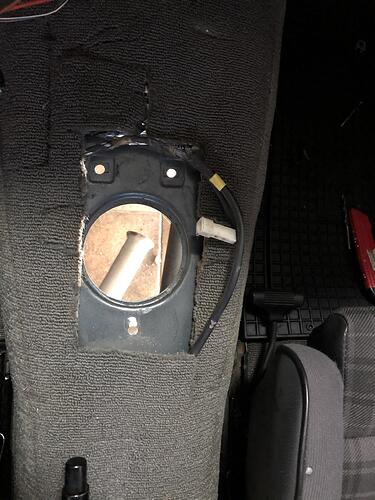

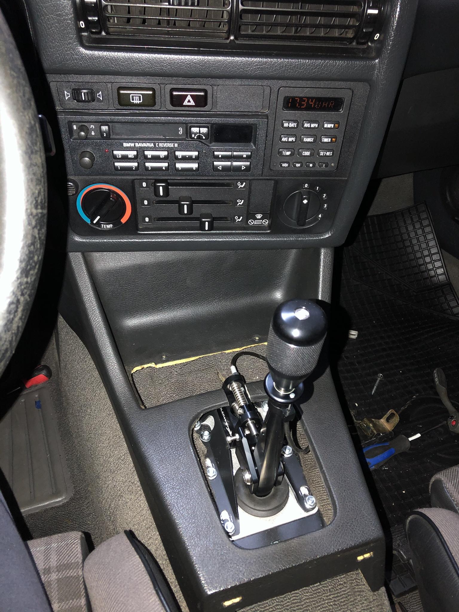

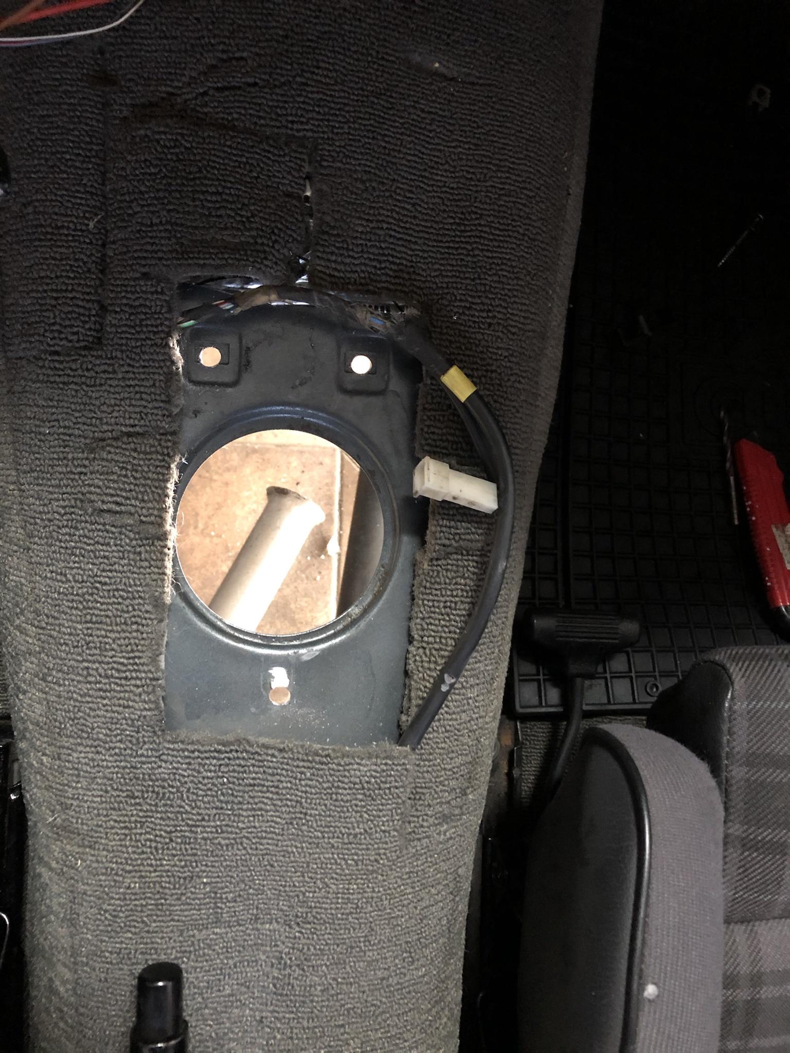

Danes sem se odločil, da zadevo sestavim. Pripravim orodje, dvignem avto in akcija. Za lažji pristop sem snel izpuh od sredinskega lonca nazaj, prav tako sem odstranil kardan iz menjalnika in spustil menjalnik za nekaj cm, da sem pridobil nekaj maneverskega prostora za montažo.
V notranjsti sem odstranil prestavno ročko in sredinsko konzolo, porezati je bilo potrebno 2 nosilca konzole, kasneje sem ji predelal, da sem lahko ponovno fiksiral konzolo.
V sam tunel je bilo nato potrebno izvrtati 3 luknje za direct kit fit. Testno privijem shifter in ga s spodnje strani povežem z menjalnikom, nastavim in nato vse označim. V dno sem naredil se luknjico za kabel do menjalnika, da ne ovira menjalnika.
Ko je bil shifter v pravi poziciji, pod avtom ponovno vse sestavim v prvotni položaj, nato se lotim notranjsti kjer je potrebno predelati sredinsko konzolo, pepelnik in manšeto- za njo se še odločam ali uporabim originalno, ali jo doma izdelam manjšo iz alkentare. Mislim, da bom kar naredil novo, toliko da pokrije samo luknjo, ročka pa še vedno pride do izraza.

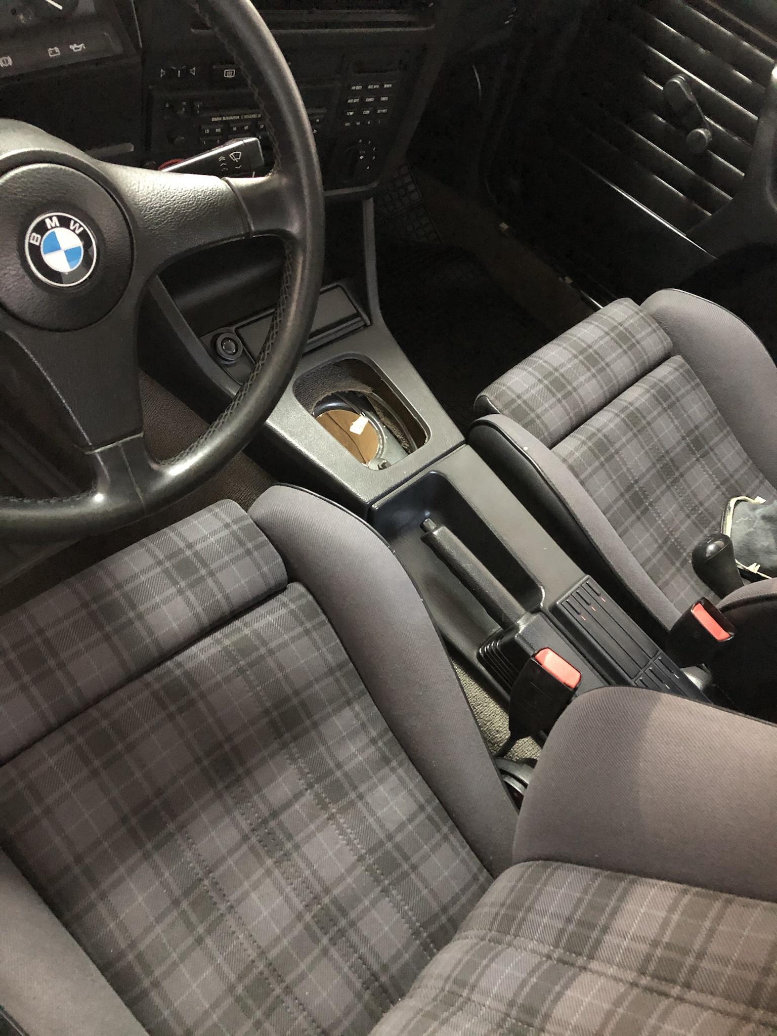

OK, sicer je res, da sem bolj kot ne purist, ampak rezati ful lepo sredinsko konzolo, zato da vgradiš neoriginal šalthebel, se mi zdi na meji zločina
Seveda, vsak ima pravico delat s svojim avtom kar želi. To govorim brez cinizma.
Predlagam pa, sledeč pristop pri takih zadevah… da je “volk sit in koza cela”. Kupiš drugo sredinsko konzolo (lahko v slabšem stanju), jo predelaš, originalno pa shraniš. Nekatere predelave so povratne, nekatere žal nepovratne… Tudi pri certifikatih sem mnenja, da bi se povratne predelave lahko bolj tolerirale (felge, sedeži, volani, fedri,…),…

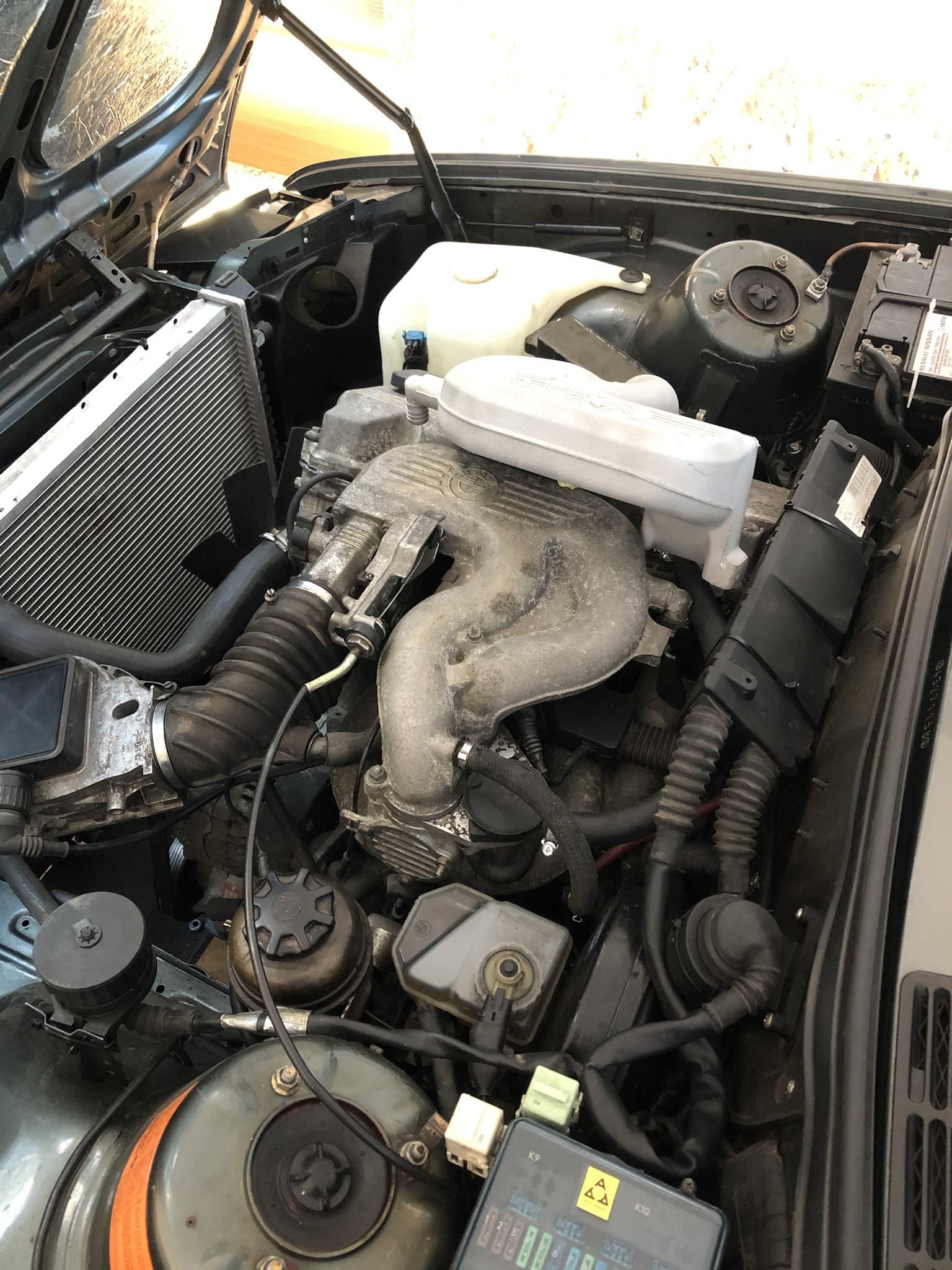

Evo fantje, da malo javim kaj se je v zadnjem času dogajalo z avtom. Kot sem že objavil v pretekli objavi sem dobil donatorsko vozilo. Komplet avto za m42b18 swap. Nek plan v glavi je bil, da mogoče bi pa res do začetka sezone v avtu bil drug motor. Komplet swap motorja, servis, menjava volanske letve, vgradnja serva, itd.. je delo Gregorja Jereba.
Ta teden dobim še komplet kit za predelavo iz visko na el. Ventilator za hlajenje motorja, CAI je tudi na poti. Našel sem tudi lepe notranje letvice za coupeja, moja je bila na sovoznikovi strani polomljena.
Sepravi, da sedaj mam za uredit:
-predelava na el. Ventilator
-Menjava cevi za vodo
Coil on plug predelava
vijaki za platišča, ker imajo JR platišča pač svoj tip vijakov
Tole imam urejeno v bližnji prihodnosti.
Naslednja zadeva je pa upgrade zavor, ter izdelava ustreznega izpuha, trenutno imam od izpušnega kolektorja nazaj org. 316 izpuh.

Kupil sem si neko hobi program pistolo za peskanje, razlicne sobe in pesek.. uglavnm, da si speskam alu povrsine v motornem prostoru. Doma imam komplet se en sesalni kolektor, pa bom tega vizualno obnovil, zraven pa pomenjalnae vse cevke.
Prislonjeno zraven za primerjavo. Ko bo vse speskano in polakirano bo dosti boljse

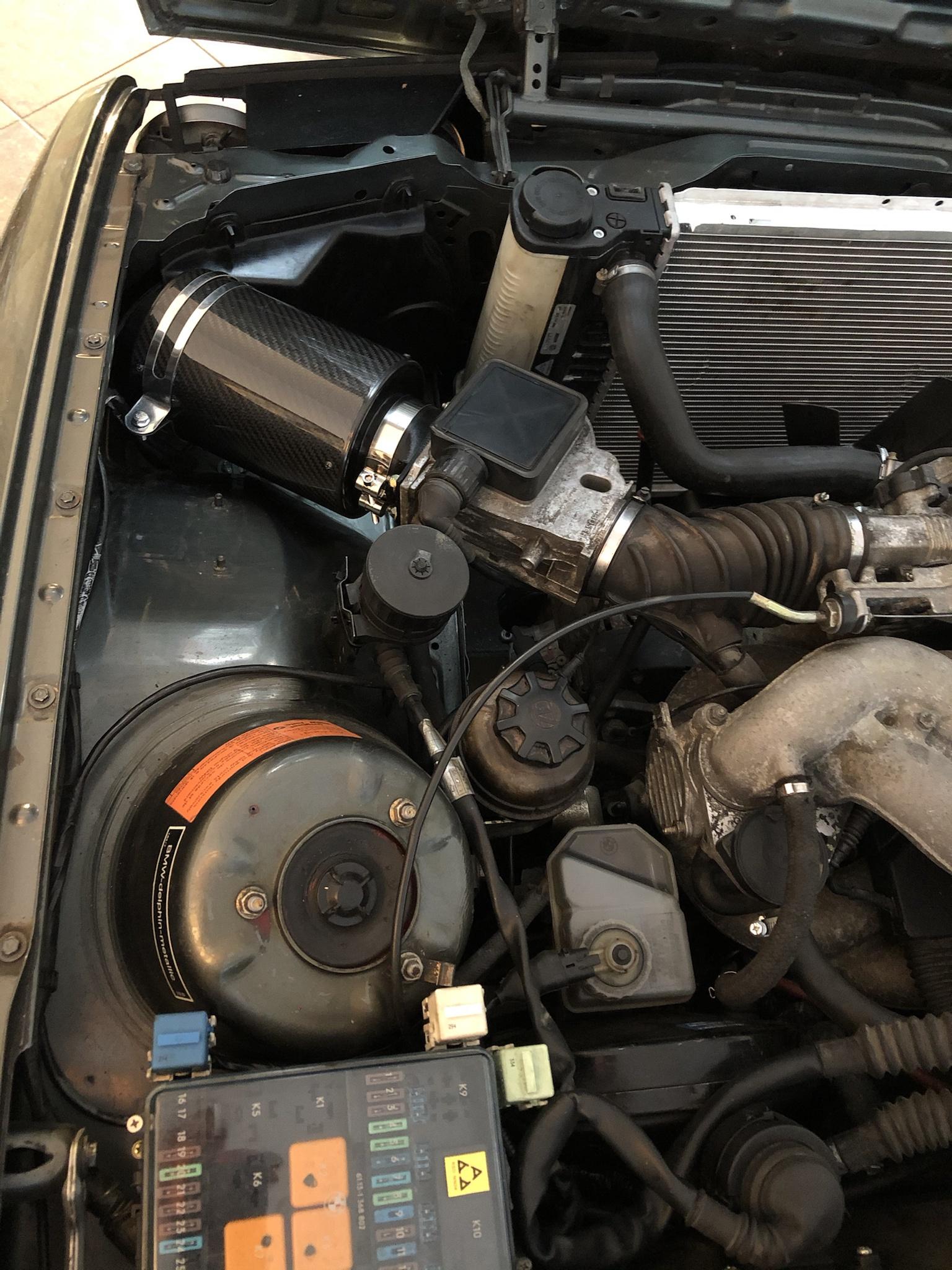

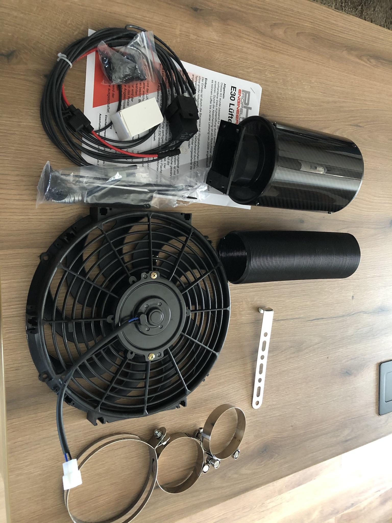

Danes sem dobil tudi paket iz Nemcije, komplet kit za predelavo ventilatorja in CAI.
Tako izgleda, simpl predelava, filter je 2 konusni. Danes sem zmontiral intake, zajem imam lepo speljan zadaj za plastiko katera zakriva luci.
Ventilator pride na vrsto jutri, to je to za 1x. Naročene imam nove zglobe in ekscentricne puse za prve roke.
Glede na to, da imam avto se ne 5 mesec, sem kar zadovoljen z napredkom.
Namesto zglobov sem vzel kar komplet nove roke, so ble uredu cena ( febi za 50€ kos), zraven pa se ekscentricne poly puse.
Na avtu je sedaj tudi strut bar, katerega sem pobarval na crno, da ni tako upadljiv
Zmontiran imam tudi el. Ventilator, pa nisem najbolj preprican glede velikosti, bomo videli kaj bodo pokazale zunanje temperature. 300mm ventilator na 440x440mm kilerju, pretok pa 1400 kubicnih metrov.
Vidiš, kot je croma_man navdušenec nad original airboxi sem jaz nad visko ventilatorji. So taka preprosta, elgantna in robustna rešitev.
Res izgleda nekam majhen ventilator…a pa to si ga kar direkt v satovje hladilnika privil?
Drgač pa izgleda da te je kar zagrabilo…welcome to the club.
Haha, za vsako stvar imas zagovornike, pa naj bo iz estetskega vidika al pa performansa. Avto je sestavljanka, ko je sel notri IS bi potreboval drug pokrov hladilnika, no sem raje vzel elektricni ventilator. Ce ne bo ok, ga zamenjam z 400mm velikostjo. Privit je pa z univerzalnim kitom kateri pride cez satovje. Drugace pa ja, sprejmem vsako mnenje, saj to je point foruma.
