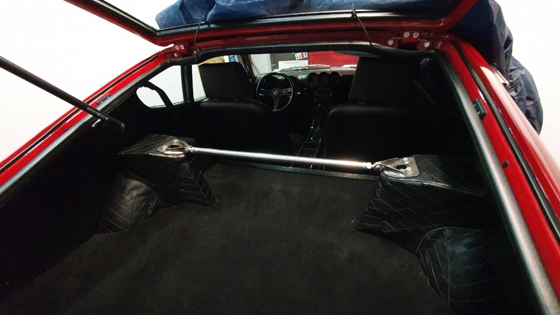

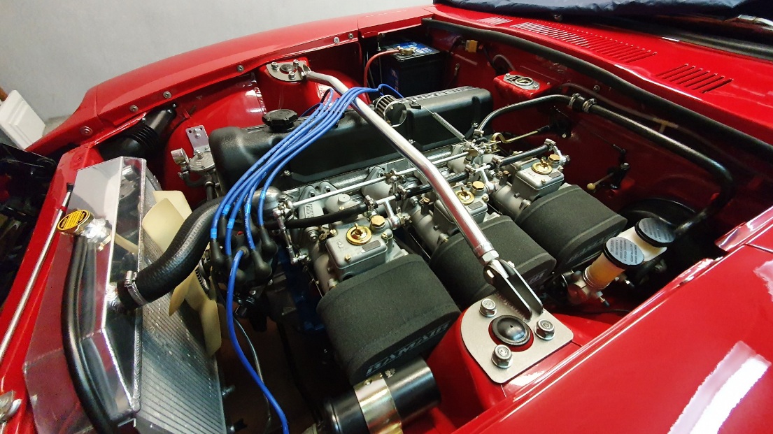

Nepotrebni korona nakupi - strut bars :laughing:
nevem točno kaj je novo ampak tale prtlažnik zgleda top!
kdaj obrobe? :laughing: koronšek 3.0 ?
@croma zdej iscem kaksne sirse feltne… :wtf:
@avtospotter montiral sem strut bare, glede na mojo uporabo vozila bolj iz estetike :laughing:
