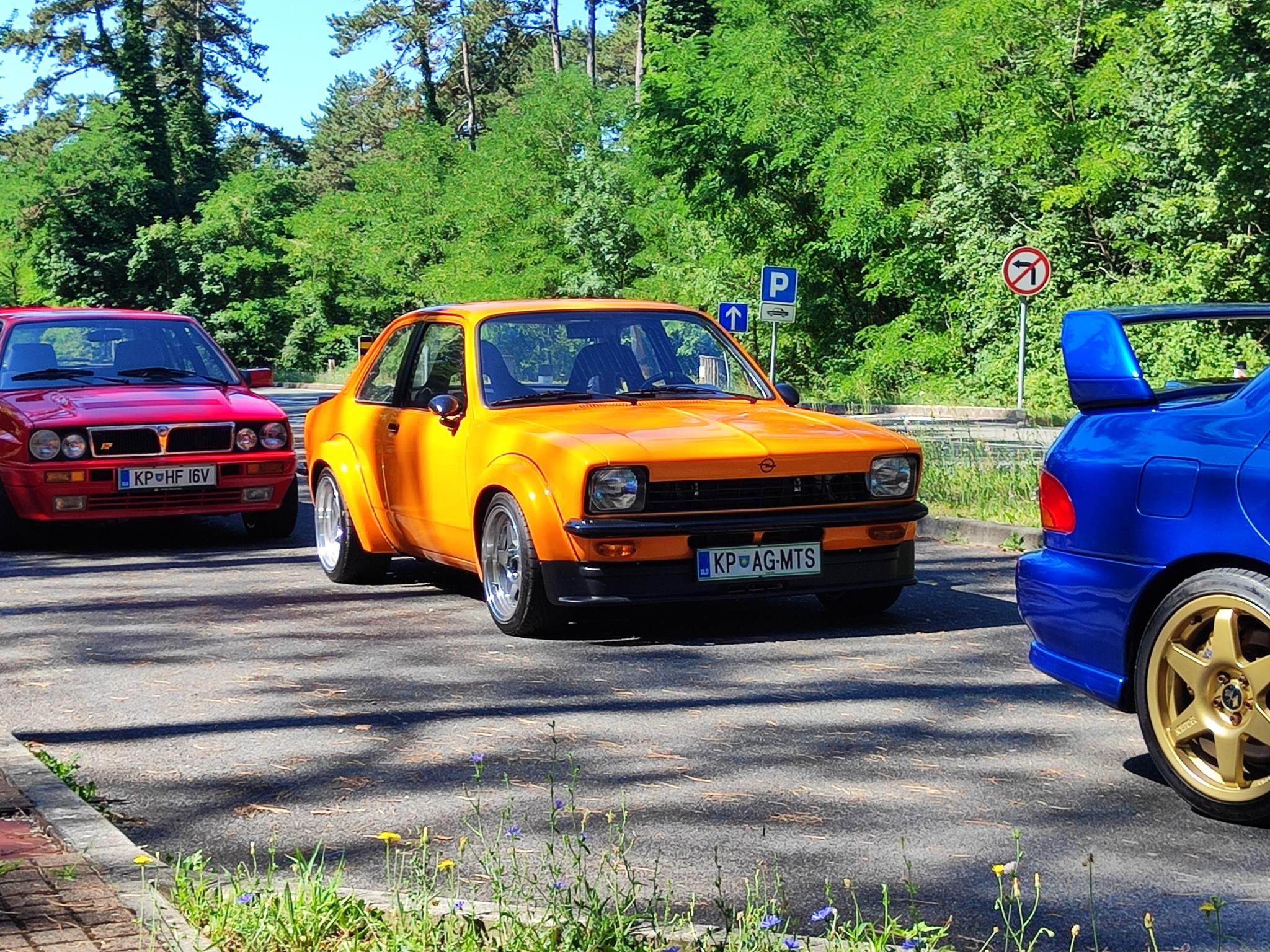

Ma hvala ti
Evo še eno našu od tega poletja
