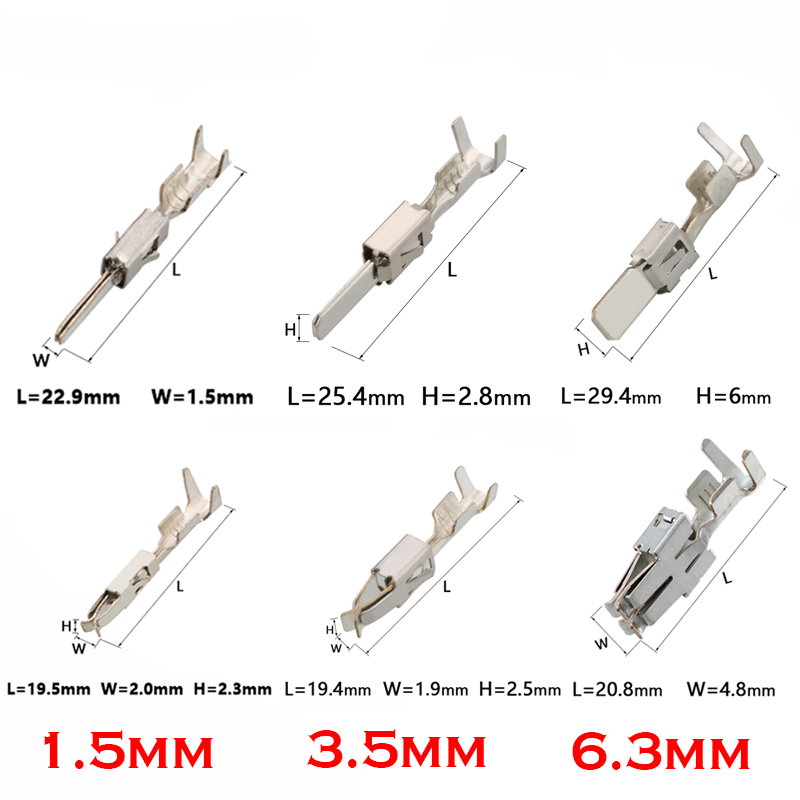

Glih ko sem dobro notr pado, se je pa zadeva ustavila. Namen imam namreč zamenjat čisto vse kabel kontakte na vseh relejih, itd, da bojo povsod novi. Nimam pravih kabel kontaktov za releje..nabavil 2 pred časom in nobeni ne odgovarjajo, čeprav so vizualno isti, ampak se eni ne zahaklajo v podnožje releja, drugi so pa prevlki zadaj za kabel in jih ne morem stisnit, niti v podnožje releja ne grejo, ker so zadaj preširoki. Če ko ve kje nabavit prave. PROSIM PROSIM ZA NASVET! Pisal sem vsem možnim firmam, pa noben nima takih

Jz kablšuhov nebi menjal po nepotrebnem. Te na sliki pregledaš in po potrebi rahlo stisneš/raztegneš, da je dober kontakt. Moje izkušnje so, da releji praviloma ne crknejom jih je pa potrebno odpreti in namazati pa pred tem kak oksid očistit. Enako ali pa še bolj pa to velja za stikala. Sem imel na themi in 33 nekaj nesodelujočih električnih komponent zaradi oksidiranih kontaktov v stikalih. Predvsem električni pomik stekel :)

Večina kablov in konektorjev je oksidiranih orng, tko da hočem nove dat, da bo tapravi stik spet. Kable pa vsakega posebej preverim upornost in po potrebi menjam itak :D

Podobni so , poglej če dimenzijsko ustrezajo.
https://vi.aliexpress.com/item/1005005636995964.html

Hvala, sem naročil potem kar kompletne konektorje iz aliexpress. Sem namreč našel iste po kataloški napisani na podnožju releja :shock: In je potem podnožje prišlo skupaj z 9 konektorji.
