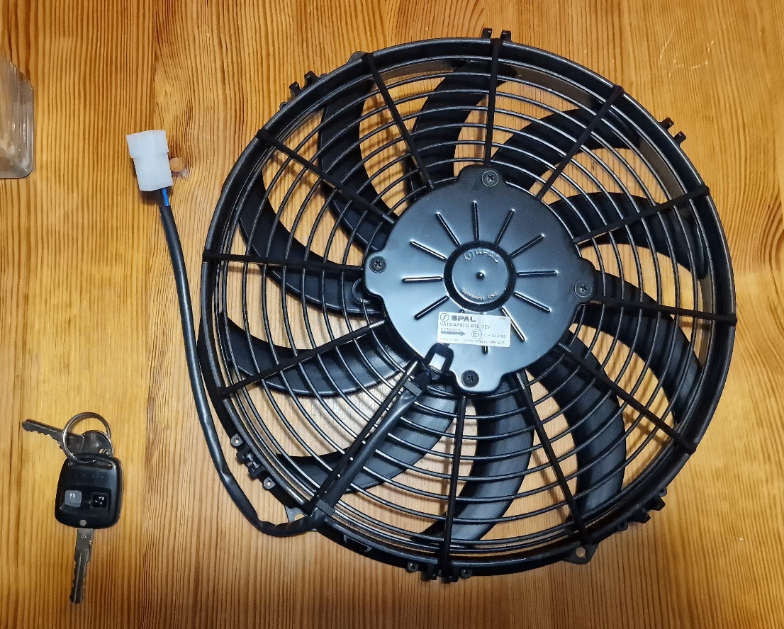

Ventilatorji bi naj bili kvalitetni, sposobni in dovolj ugodni proizvajalca Spal. Jaz sem svojega naročil pri poljakih, tukaj:
https://tomson.com.pl/eng_m_PERFORMANCE ... -3367.html
Vsaj moj model (12V, 160w, push, 30cm) sem našel tukaj najugodneje, plačal s paypalom, prišlo je hitro in vse ok.

Hvala za info, sem našel nek namenski 3 vrstni alu hladilnik na ebayu z ventilatorjem za dobrih 200eur. Če ventilator ne bo ok pa naročim tole.Tine wrote: ↑28 Oct 2023, 22:22 Ventilatorji bi naj bili kvalitetni, sposobni in dovolj ugodni proizvajalca Spal. Jaz sem svojega naročil pri poljakih, tukaj:
