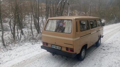

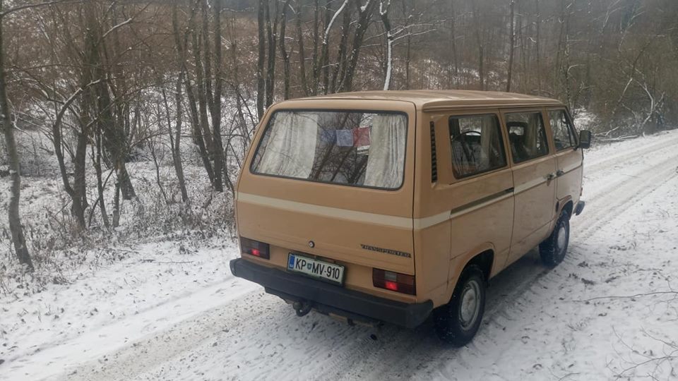

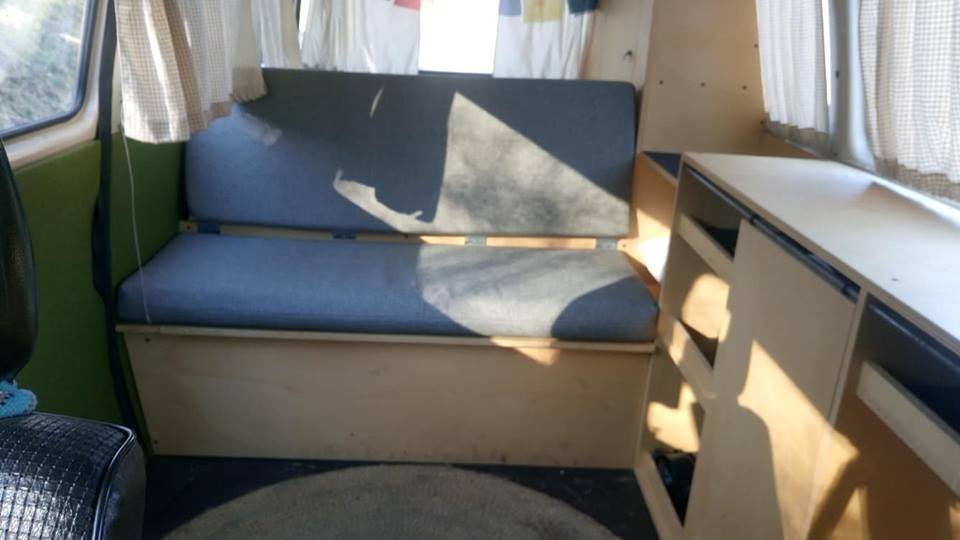

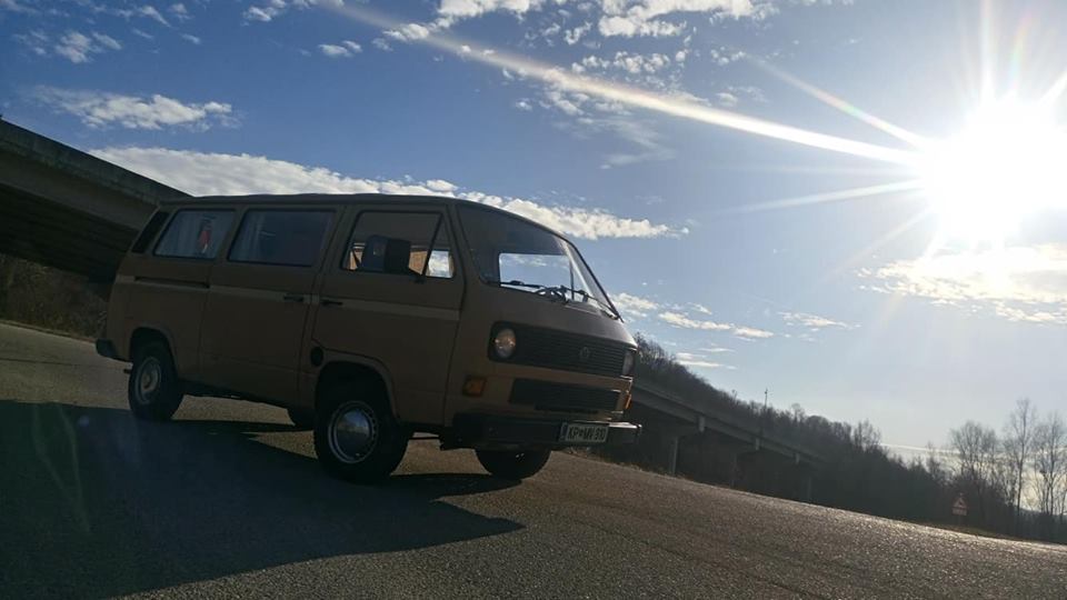

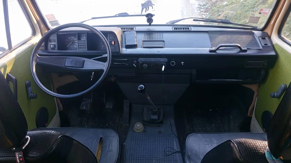

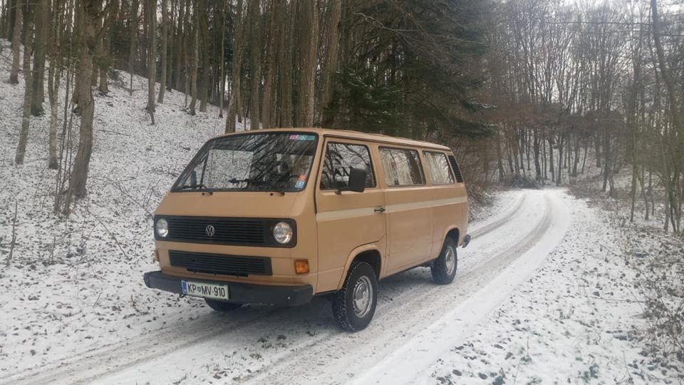

Da predstavim še enega mojega starodobnika, in sicer
VW T3, letnik 1986, motor 1.6D
Kombi je registriran za 8oseb, ima pa tudi montažno posteljo z omaricami in mizo tako da je ob enem tudi kamper.
Motor zelo lepo teče in dobro vžiga tudi v hladnih jutrih, vozi se zelo lepo, hitrost in pospeški so primerni motorju(37kW) le ob kakšnih daljših klancih pa mu zmanjka moči. V prihodnje razmišljam o vgradnji 1.9TDI motorja od golf 4 ali škode octavie in predelava na mTDI.
Evo še nekaj slik(se opravičujem za slabšo kvaliteto), bolše slike pa ob priliki ko bo.
