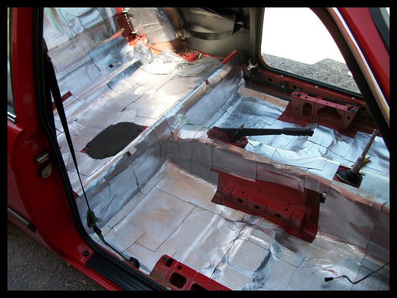

fahrwerk mit dampfern naročen, zaenkrat ne nastavljivo...

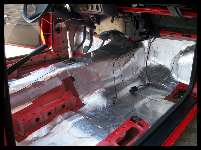

svizec zavil bmw-ja v folijo (drugač je to izolacija) :mrgreen:
kar ni izolirano so luknje ki so že zakrpane in nosilci ki so že odrezani in navarjeni novi, zdej se še to zaščiti in pa poizolira, sledi pa tepih (pa ne leteči).
Re: BMW E21 315 (tief, tiefer, titanik)
Kaj je to za ena izolacija? zvočna, toplotna ali oboje
Znamka?
Znamka?
izolacija :
tole je neka nova samolepilna izolacija z aluminijem od fragmata, 20m2 je 100€, če strnim obnovo ker sem prelepil par 100m2 izolacije po avtih kjer sem montiral akustiko, je slabša od namenske izolacije za akustiko, ampak s kvantiteto si lahko pač neakustične predele avta čist zadovoljivo izoliraš - podn, strop, boke, požarno steno. Za primer "prava" akustična izolacija je 2.5m2 100€...
drugače notranjost napreduje, slike pa takoj ko neko rdečo nit najdem - da bo nastala tudi zgodba iz slik
a ni un ruski STP nekoliko bolj ugoden
- croma_man
- Posts: 2730
- Joined: 23 Apr 2012, 23:35
- Location: Celje
standardplast in silentcoat je 100€ 2.5m2 - lahko da je kak tanjši cenejši, oz. če je akcija od Selesa še vedno v teku, redna cena je pa 100+

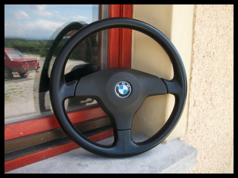

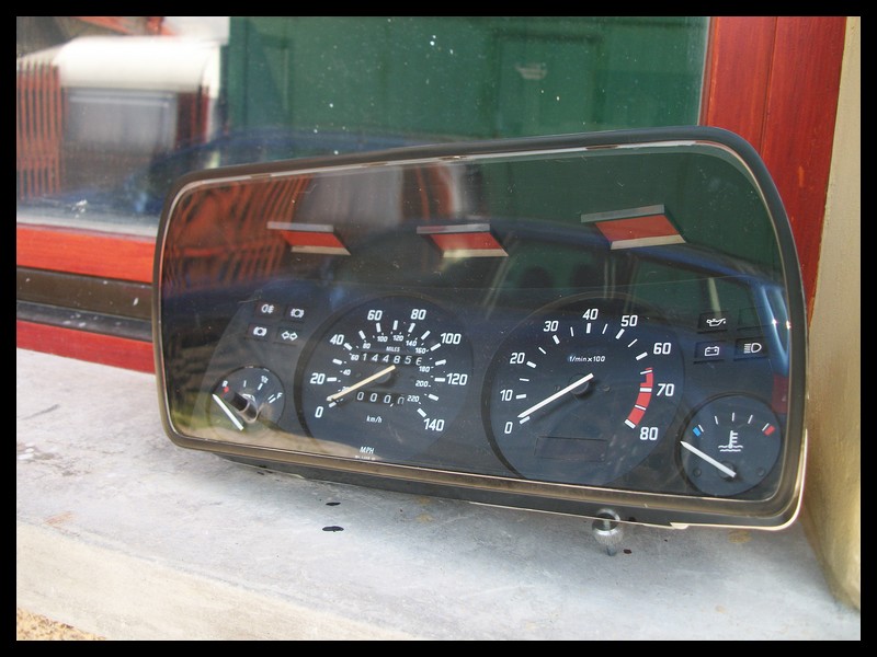

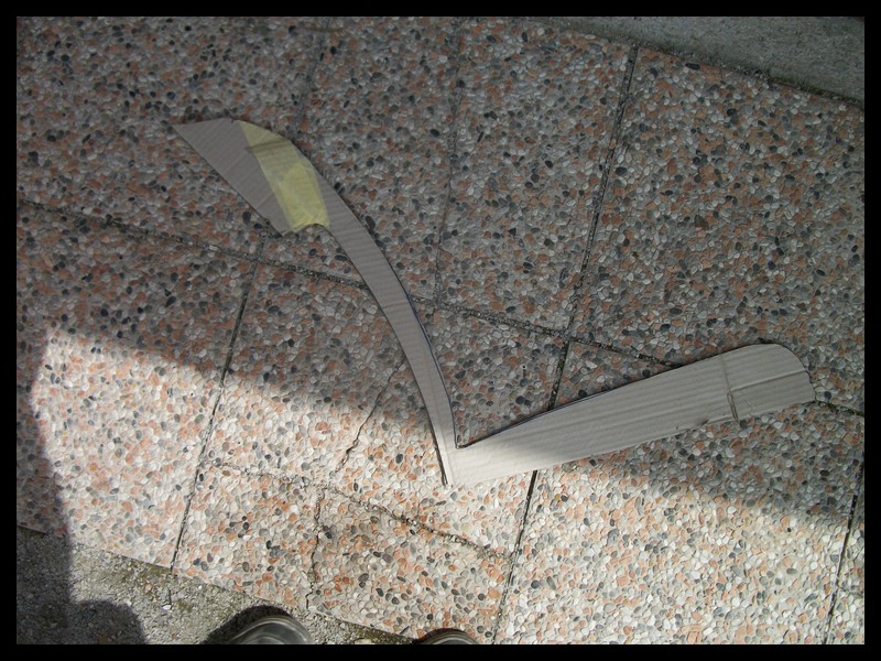

spodobnejši volan

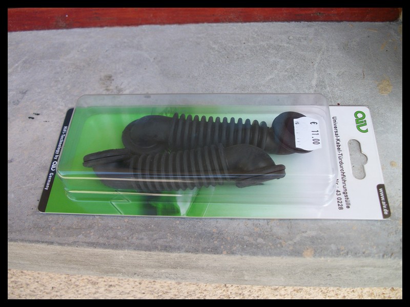

uvodnice za vrata (za centralno zaklepanje)

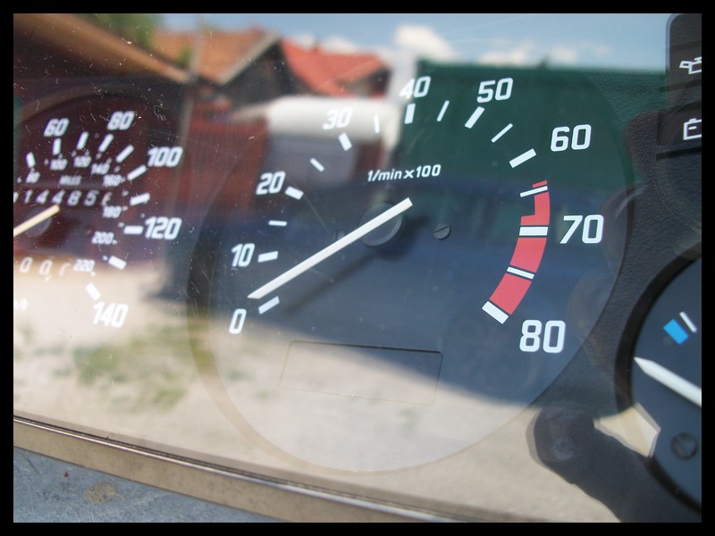

e21 R6 števec z obratomerjem (iz anglije v top stanju)

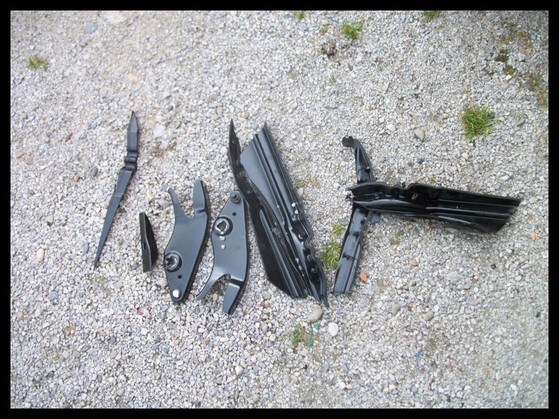

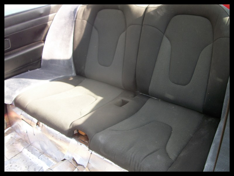

weight reduction zadnjih sedežev
še vedno zadaj nič ne paše

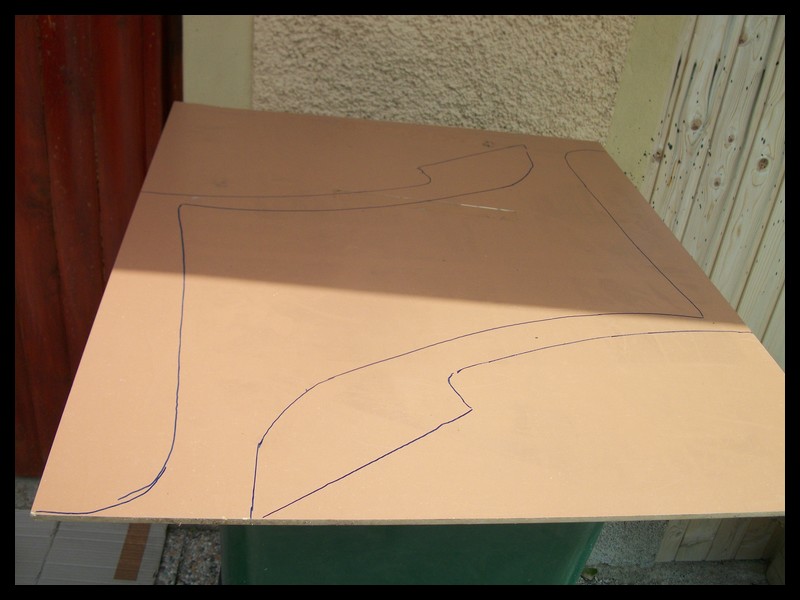

šablone za maske zadnje klopi

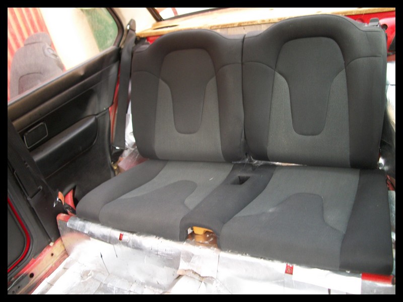

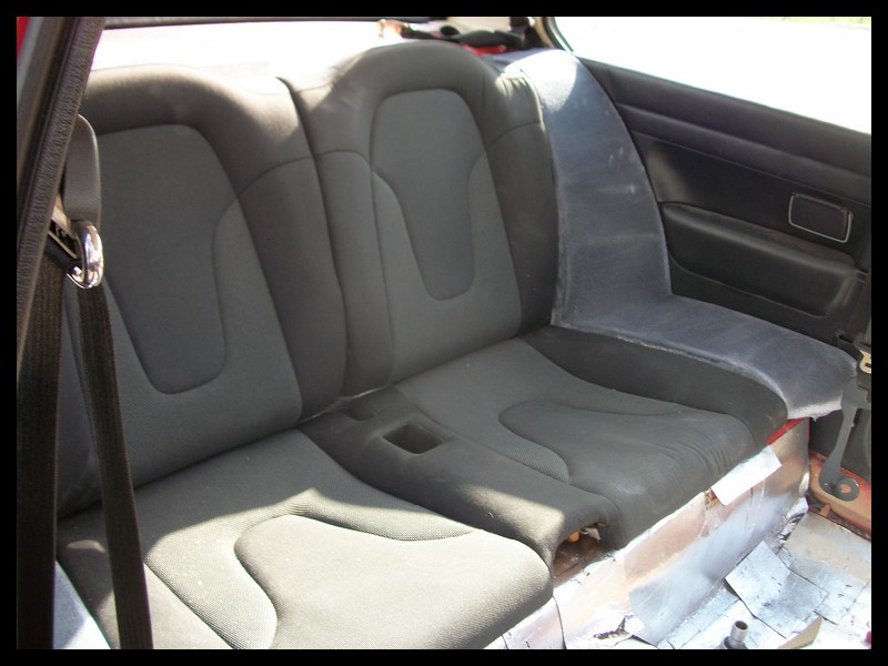

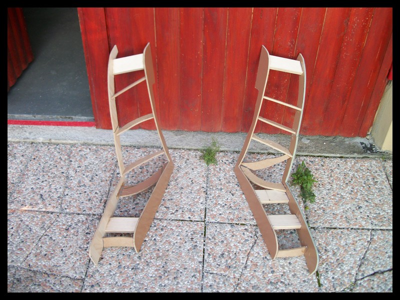

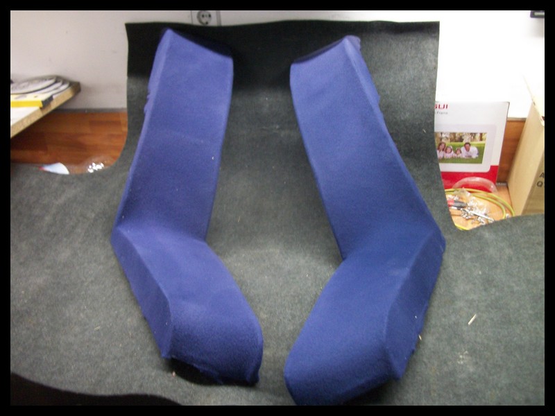

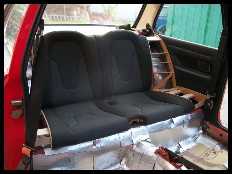

ja, kljub nenormalni gužvi še najdem čas za oba avta kaj postorit...
ogrodje narejeno
napeta dekica
probno v avtu (potrebno še par fines)

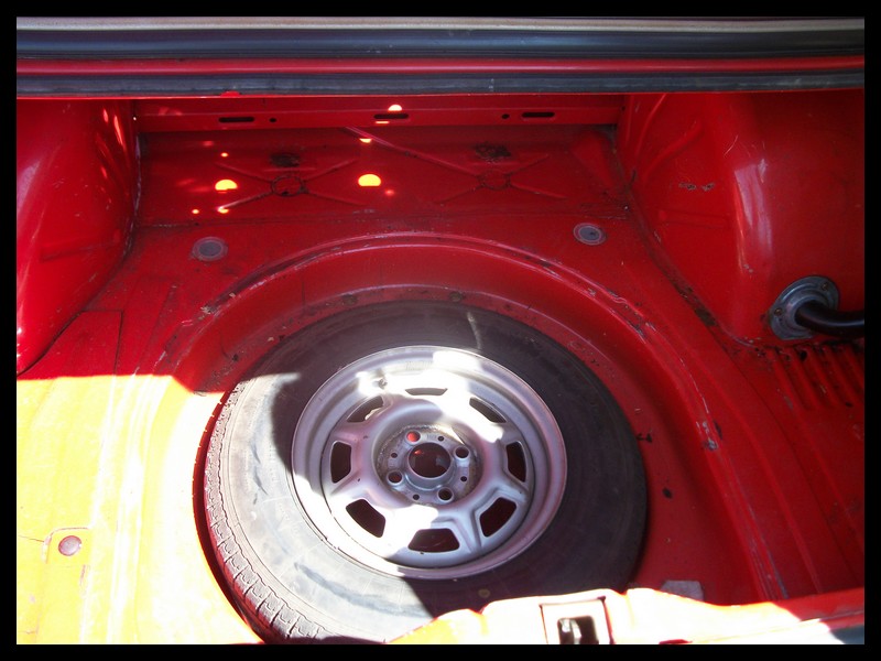

priprava za peskanje
ogrodje narejeno
napeta dekica
zanimiva rešitev tapicerije .. zgleda da bo celo na koncu zgledalo

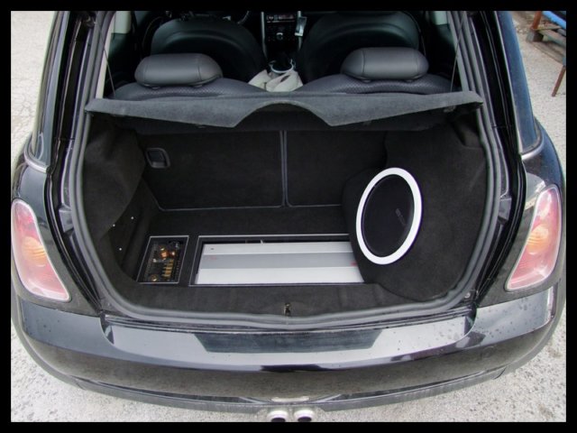

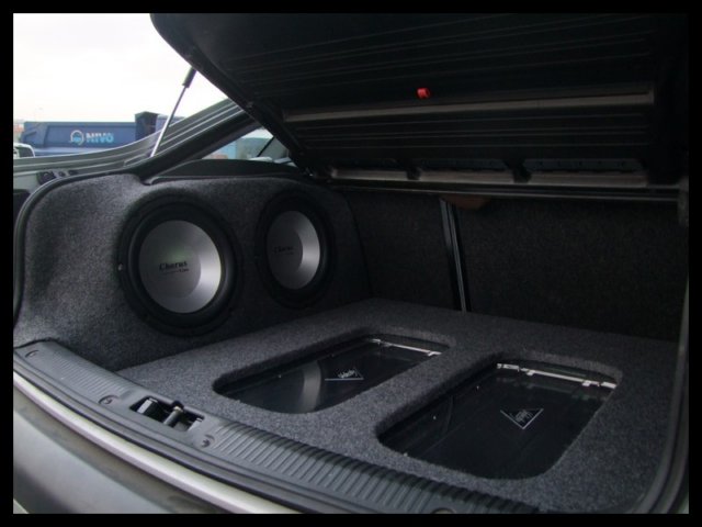

skladnost je moje srednje ime...

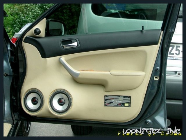

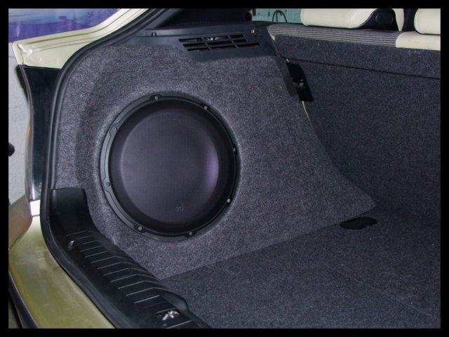

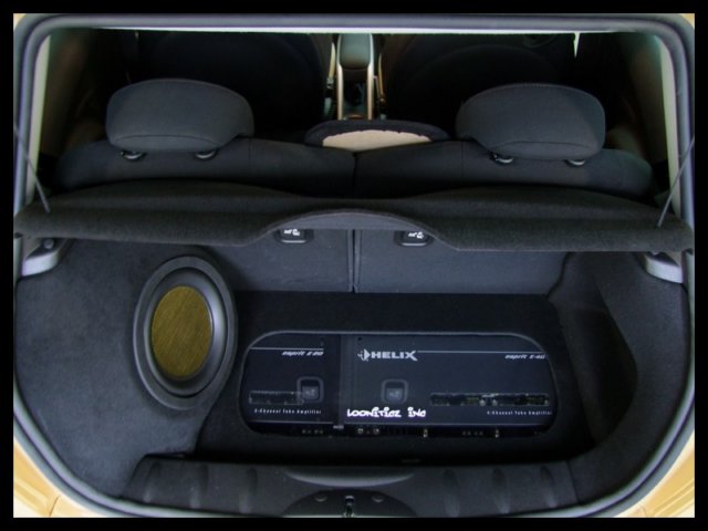

nekaj mojih akustičnih podvigov( v 10 letih se pa je nabralo slik)
ostalo tukaj :
http://www.looniticz.com/montaze.htm
praksa praksa praksa, tud v e21 bo pestro, na koncu pa skladno.
ostalo tukaj :
