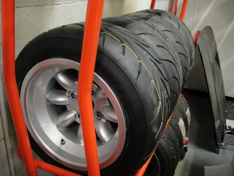

svetovalo takšno rešitev
Če dam kolesa pod blatnike bi pomoje to na mojih 8j ATS zgledalo bomba
Re: Dirkalne street legal pnevmatike 13" in 14"
Papi če te zanima za predstavo kako zgledajo 235/45 R13 TOYO R888 na Wannabe kopija diških 13×9J pašejo prav prfektno.
