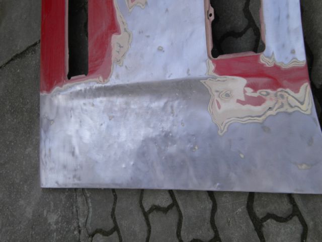

Ker si je neka pametna glava zaželela FL haubo na stari karoseriji, je bila v igri predelava tečajev, vezne stene ali pa haube, da bi bilo vse kompatibilno zaradi različne razporeditve vijakov na haubah. Seveda je najmanj tvegana in najenostavnejša predelava tečajev in tako se je tudi zgodilo
originalni tečaji . nova hauba
novi tečaji - stara vezna stena
za vsako p...o se najde rešitev

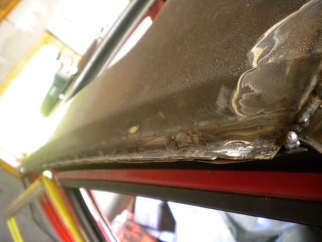

Nekje okoli maja 2011 mi je eden od deltašev daroval 89 letnik 1.6 gt i.e. delto. Prvotno nisem imel želje to navlako gledati kjerkoli okoli garaže, ker pa je bil avtomobil še v kar kompletnem stanju, sem ga vzel zaradi vseh j...ih specialnih vijakov, sponk in ostalih drobnarij, ki jih originalne zgubiš, uničiš ali pa so že prej manjkale.
Aja, ta gniloba je imela dokaj solidno streho
Sledilo je besno prevrtavanje punktov na strehi, flexanje in po kakšni urici sva z bratom z gt-jke snela solidno rjavo in celo streho, ki sem jo z velikim užitkom navaril na streho moje rje.
Ima se može se - nova streha ima tudi šibedah
zadnji rob - rja
Pravijo, da je rja kot rak, če je ne odrežeš se vedno vrne
Ta-da

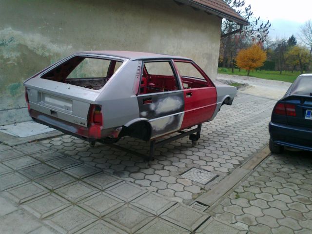

In ko že človek misli, da je iztrebil vso rjo, gre iz čistega mira razkopati kit na novih/rabljenih zadnjih levih vratah.
Je..na rja
in pa nadomestek...
Overnight delivery over Trojane - površinsko rjava in rahlo pobuškana vrata - nič kar profi klepar ne bi uspel sanirati
Za piko na i sem med poizkusno sestavo rje opazil, da sta sprednja blatnika na A stebričku tudi rjava. Čisti fu...iš, po menjavi le teh bo od originalne zunanjosti ostalo le vsa stekla, kljuke na vratah, letvice na vratah ter zadnji luči ...
In tako je bila rja približno grobo kleparsko končana in pripravljena, da se jo transportira nekaj km stran do mojstra kleparja, ki je imel nalogo speglalati haubo, vrata in s tekočo kovino zaliti nekaj luknjic na strehi okoli šibedaha.
Kot sem omenil je imel mojster klepar neke ideje o deltovcih in neomejenih zalogah poceni rezervnih delih iz tujine, nakar je po kratkem prepričevanju še naprej nekaj pametoval o tem, kako se dejansko teh italjanskih jajc ne splača rihtati, na koncu pa je vendarle naredil dobro delo ter od sebe dal lep in minimalno pokitan izdelek.
Povzetek vseh teh dogodivščin - če mi še kdo predlaga enako rjav projekt, mu bom lastoročno zvaril kovinski deviški pas, da se bo lahko j..l s to rjo
Je..na rja
in pa nadomestek...
