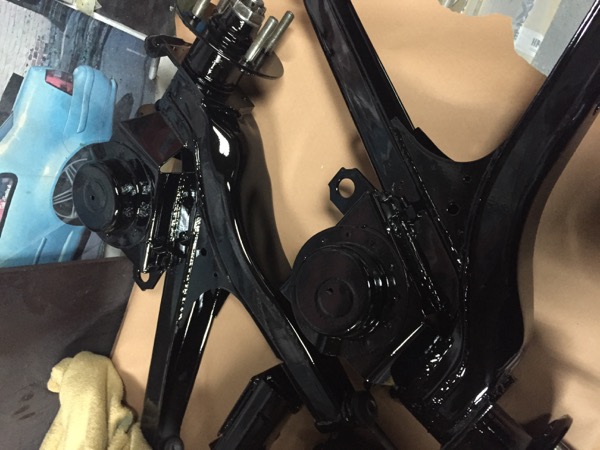

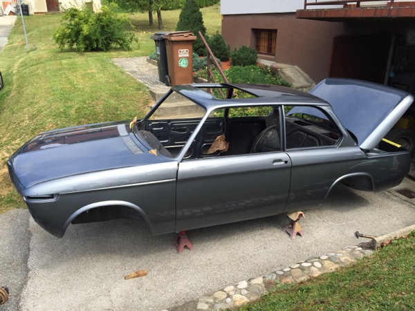

še nekaj dodatnih ko je prišel iz barvaja, večinoma so pa iz podvozja ki je zdaj že končano, gre pa gor nazaj na avto pomoje v tem tednu.
Še v lakirnici na sveže:

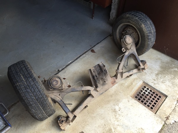

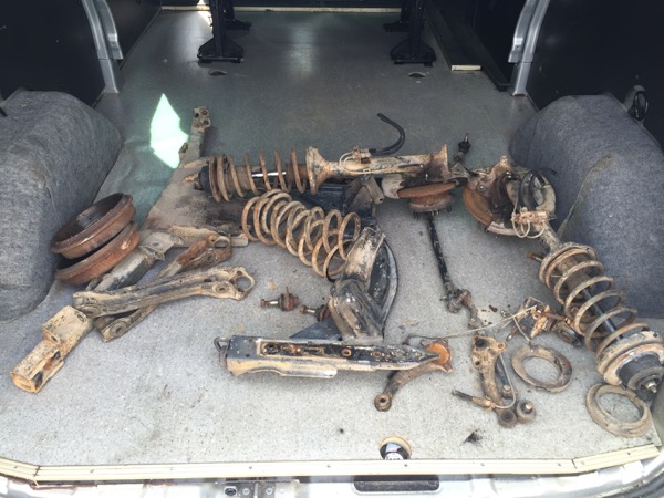

Podvozje je šlo komplete narazn kot je to že blo razvidno iz prejšnjih slik

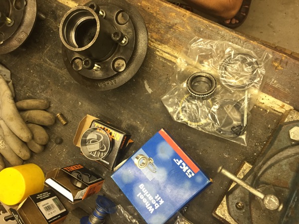

Pripravljeno za sveže lagerje:

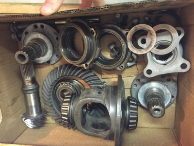

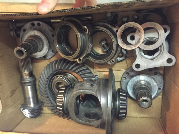

Zlovešč diff ki mi je delal preklamane težave, bevel zobnik je bil odlomljen, seveda ga BMW ne dela več oz ga niti več ne skladišči, zobniki od e21,e30 ne pašejo, zato sem po nekem naključju v egiptu, ja egiptu
![Very Happy :D](./images/smilies/icon_e_biggrin.gif)
našel tipa ki je imel še original zapakiran zobnik..ebay saves the day
Polž pravtako problemi, sedež od ležaja je bil požrt-zažvekan, s stružnico pobranih par desetink in razlika pokomenzirana z podložkami na drugi strani na deklu. Skupaj z novimi semeringi dela v nulo

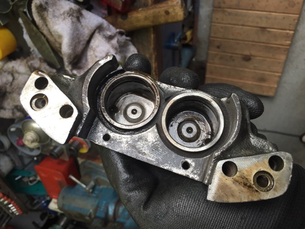

Nekaj dihtung, ni blo druge kot pa original bmw deli, sicer dokaj ugodno tako da ni panike.

Puše oz nosilci zadnjega mosta: stari vs novi. Ista zgodba kot pri zobniku, bmw jih ne dela več. Kupljeni pri wallothnesch, kateri ima vsega i svašta za vse bmw oldije
Bobni z vsemi novi deli, pakne so bile na novo lepljene v Ločah (Feroden), smešno poceni in hitro, priporočam vsakemu

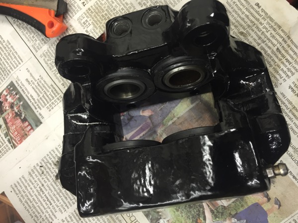

In pa še zadnji deli iz barvanja:
