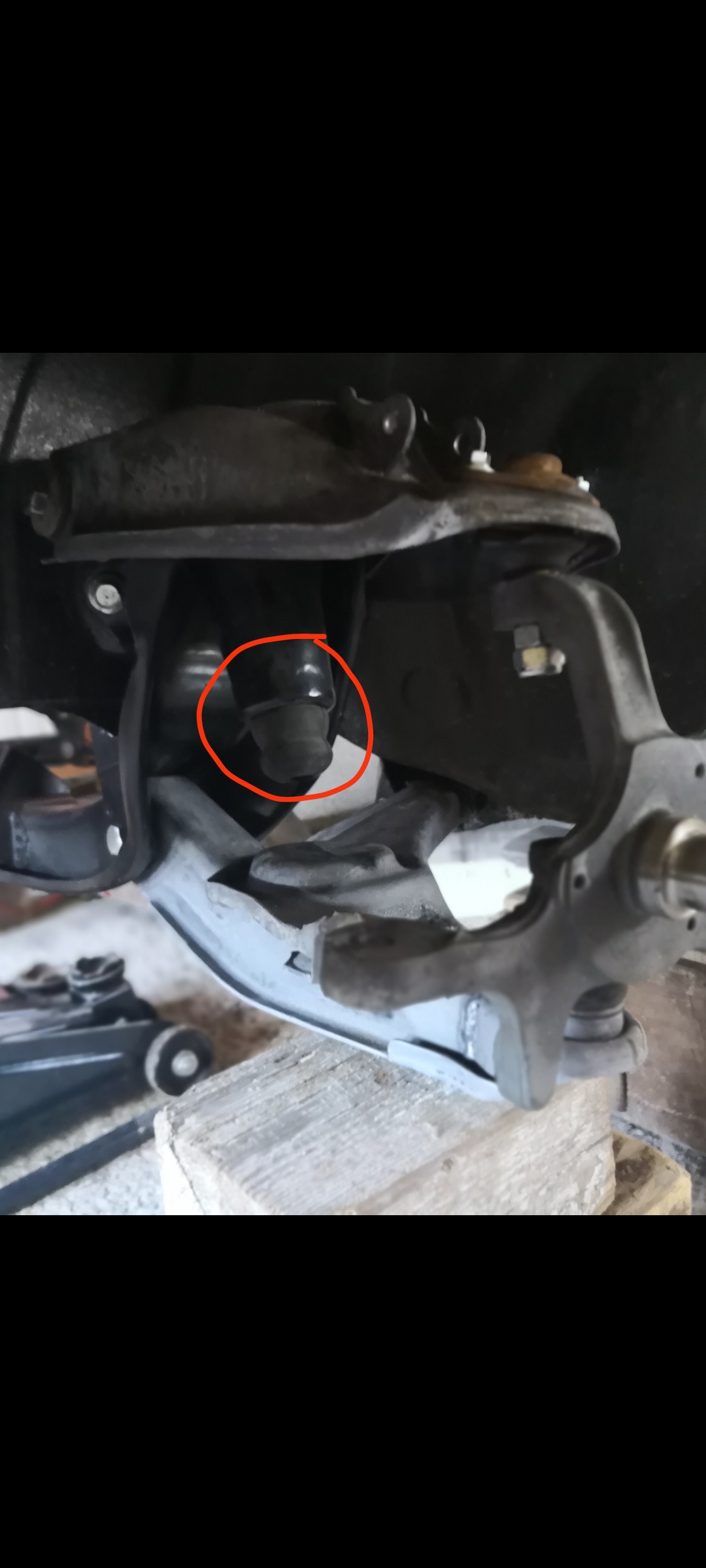

Spet je čas za en update (vsi updejti do zdej so se zaenkrat izvajali nekje dva do tri mesece pred temi objavami). Nekega dne se odločim, da peljem avto na dvigalko in pregledam prednjo premo, in opazim, da sta končnika slaba, eden je mel matico, ki ga drži zavarjeno - nevem kako sem to spregledal prvič (navoj na končniku je bil neobstoječ), prav tako tudi spokane gume na zgornjih in spodnjih zglobih, kot tudi gumice na končnikih stabilizatorja. Leva zgornja roka pa je kazala vidne znake laminiranja in razpadanja materiala na enem delu, zato sem našel drugo na kolegovem kadettu, ki ga ima za dele - je že zelo izropan, tako, da sem imel srečo
Kot pa se že vidi na prvi sliki novega updejta, sem od kolega iz Hrvaške dobil vzmeti za znižanje, in sicer ta technix 40/40, in tudi to probno zmontiral, amortizerji so zaenkrat ''oem''. stric je po izobrazbi avtomehanik, vendar je v drugi stroki že 15 let, ima pa še vedno delavnico in nekaj orodja, pa tudi znanja, kar mi vedno pride prav, še posebej pri menjavi prednjih vzmeti. Zadnje so zelo enostavne, stare sem stisnil in jih dal ven, nove pa so šle notri brez stiskanja z orodjem. Prvih dveh sem se hotel lotit z odstranitvijo zgornje roke, nakar mi je stric malo pogledal pa rekel, naj umaknem stabilizator, in se lotim vsega s spodnje strani - pravilna odločitev. Tu se vidi moje pomanjkanje izkušenj, pred mojim projektom še nisem '''rihtal'' avtov
