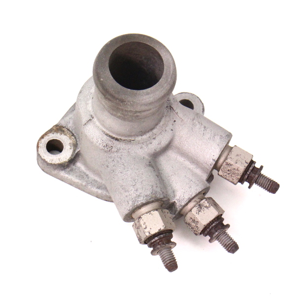

Edino kar me heca... je da se motor nikakor ne segreje :o
Z Eugenetom sva malo debatirala... in vsi ki imajo te stare VW dizle z indirektnim vbrizgom....
Se zadeva segreje v 3min.. tudi meni se je 1.6d.. tudi pri -5" in klancu navzdol :shock: :shock: :shock:
TDI ki pa je direkten vbrizg se težko segreje.. verjetno je fora pri VW starih motorjih
v prekomorah, ki veliko več toplote disipirajo v glavo.. posledično vodo...
Zato sm v fazi nakupa tegale kosa
cp038866-cylinder-head-coolant-flange-97-99-vw-jetta-golf-mk3-19-tdi-ahu-028-121-145-b.jpg
Ja točno tako, na prirobnici za gretje kabine so tri grelne svečke :lol:
To si imeli nekateri 90HP TDIji takrat....

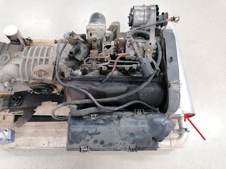

JureK wrote: 04 Feb 2022, 14:28 Dolgo nisem bil na forumu, pa je bilo prav lepo pogledati tele slike, mal za nostalgijo. Opazil sem, da si dal gibljivo cev na izpuh. Okoli tega so večne polemike na forumih. Eni pravijo, da nima smisla in je kvečjemu škodljiva, drugi pravijo, da mora biti. Jaz sem spadal/spadam v skupino, ki pravi da je ne rabiš. Ampak glede na to koliko avtov si ti dal skozi v primerjavi z mano ti ne bom pametoval... :D Naj ti dobro služi!
Najprej hvala za pohvale in podporo ;)
No jaz sem bil tudi v klubu "ne rabi" in sm zmontiral nov avspuh na 1.6d,
zelo pazil da nima noben od gumi nosilcev kake prednapetosti ki bi nastala ob montaži...
Cev ki povezuje kolektor in avspuh sem nardil ko je bil lonec že zmontiran, da nebi kej šponalo...
In ko sem po 6k km vzel motor ven..... wala.. počen lonec pri nosilcu :geek:
Tle se slabo vidi, sem dal to sliko glih za razumet kje je počil...
In počil je zgoraj in spodaj...
No na TDIju pa sem dal pregibko ker sem jo dobil z 1Z motorjem :lol:
Pa sm jo ponucal že ki sm švasal avspuh z nule in se je tudi fi glih poklapal :thumbup:
Je pa tako... Zadeva je precej bolj glasna kot prej....

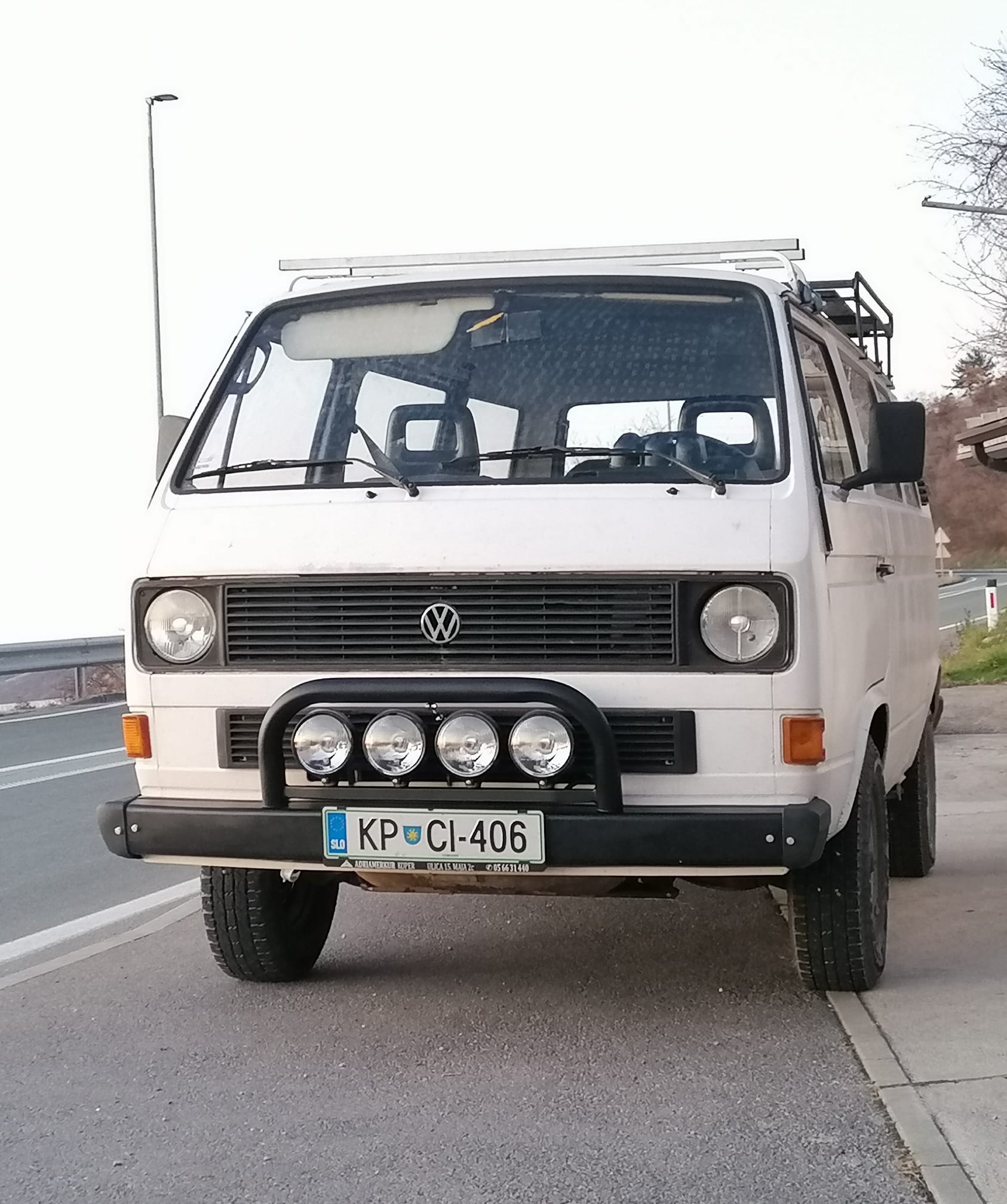

Ta teden je bil v znamenju bull bar-a,
Take zadeve so kr kočljive.. ker lahko imaš neki v glavi, pride pa drugo.. ;)
Morem rečt da sm kr zadovoljen z izdelkom O:) :D
je pa vse skupaj na 3 vijakih in konektor je pri roki.. tehnični.. policija... :wtf: :lol: :wave:
Ker sem imel ta bull bar in dodatne luči v planu že od samega začetka,
se mi je kar zdelo da se bojo okrogle luči lepo poklapale.. zato tudi nisem šel v nabavo pravokotnih...
In točno tako je kot sem si predstavljal.. okrogle se res pokonektajo s temi dodatnimi lučmi :thumbup:
Sedaj samo nove okrogle žarometen nabavit ker tej so fuč :wtf:
Ampak v primerjavi s pravokotnimi so jabe.. ;)
