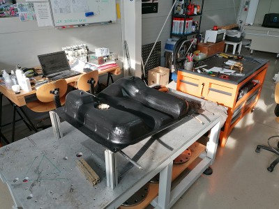

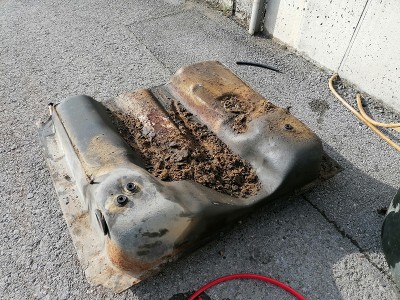

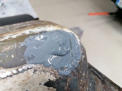

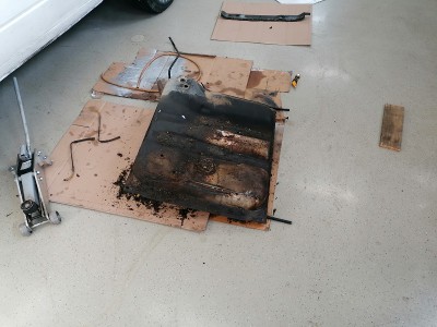

PS.... že en čas pa mi je rezervoar puščal... in ni bilo druge opcije kot zbrat pogum in akcija
zakaj zbrat pogum za dat rezervoar dol? ker ima 2 ekspanzije in nebroj cevk ki to povezujejo
In...u jebemti

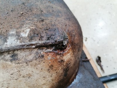

In kar hitro sem našel tudi krivca
Ena od cevk oddušnikov je pregnila...
Dejansko pa je blo tle na sredini 50mm mivke prepojene z nafto
Glede oddušnika nisem komliciral... glede na to da so ostali še 3 sem tega blindiral...
Evo spucano in pobarvano
Sedaj zadeva špila, ni več puščanja... pa še vse cevke teh oddušnikov sem menjal tako da sm zdej bolj miren

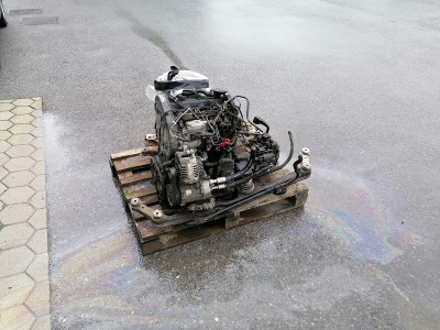

Po par mesecih neuspešnega iskanja 1.9 TD AAZ motorja sem se rekel, kupim kar dobim !
In evo oglas tipa z Zagreba... "prodajem swap za dujo" 1.9 TDI 90HP 1z motor
In smo štartali!

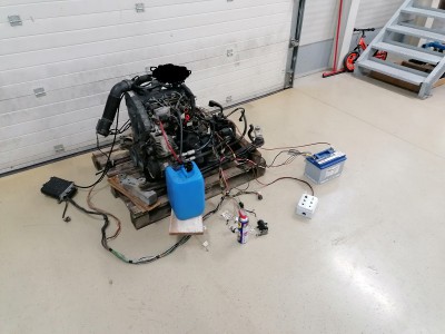

Evo doma spucan motor, ki sm ga zaenkrat pustil na FDW menjalniku in mostu dokler ne vžge...

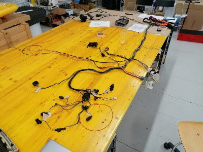

Mulc mi je zagarantiral da je res vse kable sklopil....

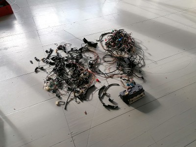

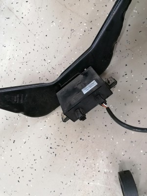

In ka je imobilizator WIFI ?!?
Desni kabel gre na ključalnico.. levi pa.... izčupal je žice zgleda :/
Ok... vseeno sm si reku.. kodo motorja bi itak sklopu sej ne bom tega števca mel pod sedežem...
In ja.. če se bo dalo to oživet.. bi rad ostal na štromu, ker pač vse že mam... in bo tako najboljše delalo in najmanj pilo...
Osvežena inštalacija

Evo prvi testi.... Motor vžge in takoj crkne ker nima zbrisane kode motorja še....

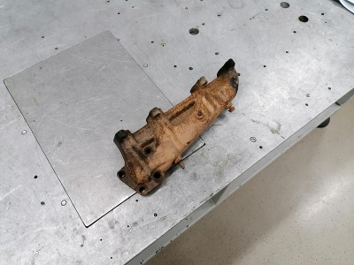

medtem mi je Samir Brkič (mojster z Bih ki popravlja T3 menajlnike )
brez me sploh poznat poslal z Bih v Slo izpušni kolektor od 1.6 TD zastonj :O

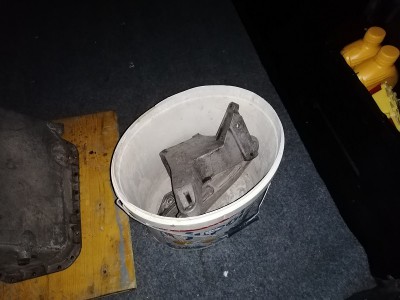

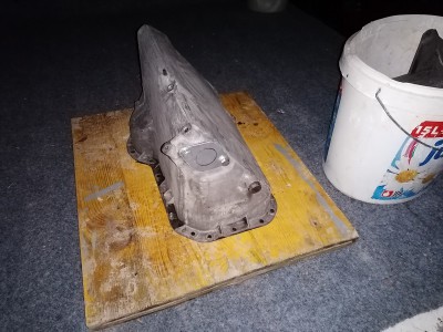

V torek pa sva skočla z Anžetom do mojstra v zagreb ki ima kar nekaj kosov za T3ke
nabavil sem:
-karter 1.6 TD
-alu nosilce motorja
-vztrajnik
-oljno pumpo od kombija
-še eno plastiko ki mi je not falila (me Anže spomnu, hvala stari! )
Sem mislu dat peskat te alu kose.. vendar so že po pranju z benzom šul boljši...
Zdej bom opral z megiotom in vapom in pomoje bo že kr OK
In smo štartali!
nabavil sem:
-karter 1.6 TD
-vztrajnik
