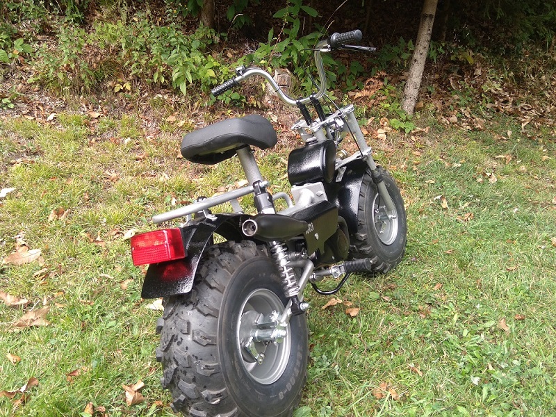

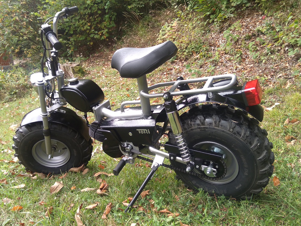

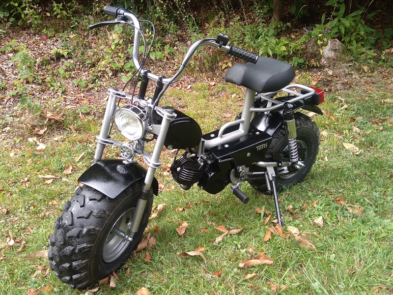

Pri pospravljanju krame, ki je bila namenjena na odpad in ker mi je bilo pozimi mal dolg cajt, sem nekaj zložil skupaj, da bi imel eno osvetljeno skulpturo pred delavnico.
Iz ene zajebancije, ko sem nekaj sestavil, je postal tole kar en lep projekt.
Največje težave so bile seveda z pogonom, ker je motor od originala razširjen 9 cm, zato je bilo potrebno kar nekaj tehničnih rešitev, največ na zadnjem pestu in po širitev sprednjega zobnika za 4,5cm, da tale stvor sploh pelje.
Strehce, stranske pokrove in ščitni verige sem izdelal iz poliestra.
Zobniško sem ga omejil na 25 km/h, ker več z temi gumami ni varno.
Tudi zdaj, ko je normalno vozen in tehnično brezhiben , da bi se velik vozil z njim ni moj namen, bolj bo za maskoto v delavnici in na kakšnem srečanju.
Bi pa rad nekak papirje zrihtal, da ga peljem s seboj na kakšen meet in da sem legalen na cesti, sam še ne vem, kak bom tole homologiral.
Tole je ratalo.
