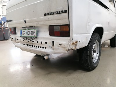

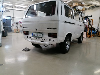

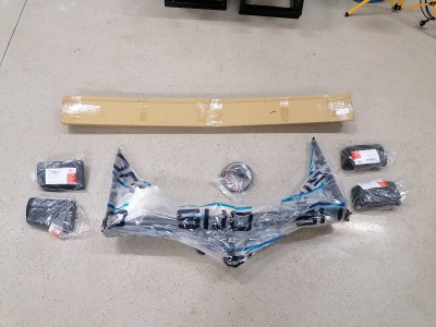

Včeraj pa sem imel akcijo "odbijači + kljuka"

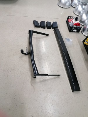

Roba na kupu

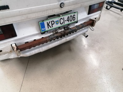

Pod starim odbijačem presenečenje
Na srečo se kljuka tako namontira da odstraniš stare nosilce odbijača...
in postane kljuka "nosilec" odbijača....

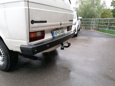

Prej:
Potem:

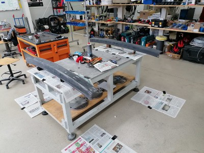

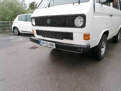

Zadnji odbijač je nov, prednji pa star vendar zelo dober....
Da bo izgled isti sem oba pobrusil in z valjčom pobarval z črno mat
na obisku pri Skullu
Ker ni še audi dizajna mi ni ponudu niti kave in me steral na hitro
Izkupiček dneva se mi zdi kr OK

Re: VW Caravelle
Kul izgleda, tudi mene zanima glede priklopa..
Vijake še pobarvaj na črno, ali natakni pokrovčke.
Jaz sem si pokrovčke dal 3D natisnit, če rabiš fajl povej
