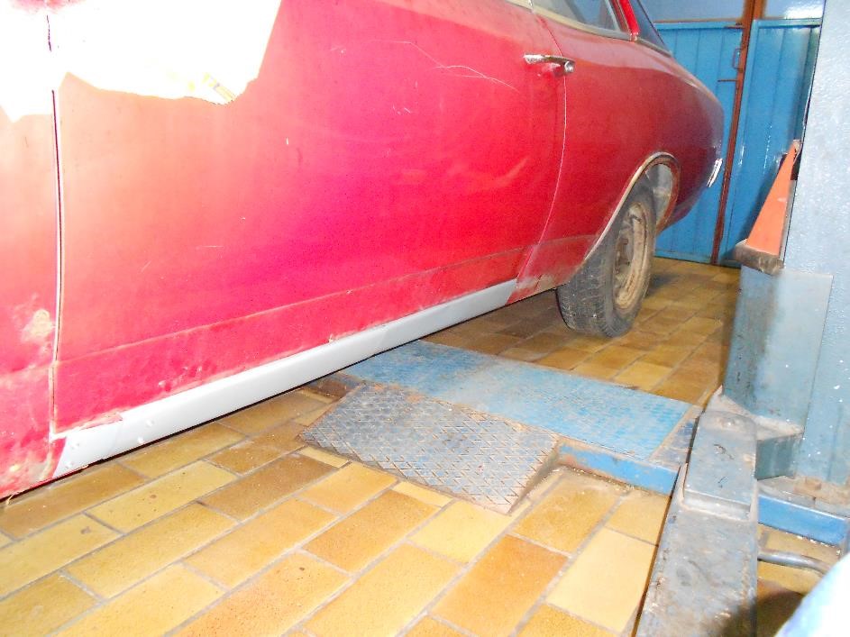

Naj vam predstavim svojo pridobitev davnega leta 2013 (januar se mi zdi). Že kot najstnik sem po prevečkat ogledanem filmu Gone in 60 seconds (2000) se odločil da hočem ameriški avto ker pa denarno stanje najstnika ni omogočalo nakupa američana je naslednja najbolša stvar bila evropejski lookalike. Kadett se mi zdel malo premajhen in se mi ni tako dopadel... enter Opel Rekord C.
Za pičlih 450eur sem se na vrat na nos zapičil v oglas ki je priromal na avtonet.
Avto je bil flikano popravljen na prvi sliki 5 let pred mojim nakupom od nevemkaterega mojstra (flike našvasane direkt na rjavino) kmalu za tem ga je gospod garažiral dobesedno na sredini polja u Slovenj Gradcu ga pokril s ceneno prevleko in ga ravno tam pustil samevati.
Avto v času nakupa ni bil v dobrem stanju luknje skozi pod, okna puščajo, gretje pušča, dobesedno si lahko s prstom predrl skozi prag, z nogo si lahko stopil v prtljažnik,... the list goes on.
Zaradi tega smo ga malo mcgyver style poflikali kos pleha tukaj kos pleha tam da nebo sneg metalo notri.

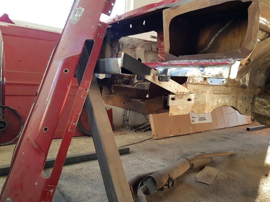

Opremjen z macolo, flekso, švas aparatom in veliko volje sem se spravil k obnovi avta kot prvorazredi novinec z razmišlanjem reži, švasi in mlati dokler ni približno podobno originali.
Za revnega študenta ki je hotel kleparsko obnoviti avto so prišle v upoštev 2 opciji. Opcija A kupovanje original karoserijskih delov iz nemčije (po spominu so bili v tistih časih dragi ko žefran) ali pa opcija B kupiti železno plato 1,2mm x 2,5m x 1,5m jo zrezati in zmlatiti v obliko. Odločil sem se seveda za opcijo B. To me je vseskupaj stalo proti koncu ponovnega dela ker preprosto nisem moral gledati svoje šlamparije a več o tem na slikah ki bodo prišle.

Po podrobnejšem pregledu opazil da nekaterih del preprosto ne bom mogel kopirati. Zaradi tega sem celo naročil nekaj delov iz nemčije robovi kolotekov, razne tesnila za šipe, gumi elementov, šipce za luči zadaj, nove zavore use kar je bilo fuč in sm dokaj cenovno si upal privoščiti.
27.12.2015
Avto kmalu pripravljen za peskanje (HAHAHAHAH MONA ) manjka še dokočat zadnji odbijač (sem ga komaj končal letos zaje*** 3x) in par podrobnosi.
Ekrat kle umes smo naredili ražnič za avto in ga nataknili kot prašiča do tokrat sem ga nekako vzdigoval z dvigalom motorja ga zvezal z zajalami na trame use skupaj sketchy sh** od zdaj naprej švasi lepši, hrbet manjkrat zlomljen.

3 leta od zadnjega vnosa v dnevnik spet dobil voljo do dela. 6 let po začeku končno zmlatil ven zatič od vrat težek dostop moral sem zrezat del vrat in povil 5 izbijačev 2 od teh sta bila od Tine46 hvala Tine ti vrnem ob priliki nazaj "naravnane".
Ves ta čas sem si zbiral usluge od dveh prijateljev ker sem popravljal nihove corvette, usluge posta povrnila v obliki brušenja karoserije.
28.02.2021 - trenutno stanje
V zadnjih parih mesecih solidno kleparsko napredovanje pregled useh švasov, veliko popravkov, brušenje, švasanje samo z več izkušnje švas life.
Zdaj ko gledam na ta kup rjavečega pleha in švas žice in primerjam z nekaterimi obnovami tukaj na oldschool bi svoje delo ocenil z 2 - Amaturska šlamparija a je kar je, na koncu dneva sem spravil en kup dreka v neko solidno stanje upam samo da bo peskanje, klepar in (v manjših količinah) kit spravil avto v neko normalno stanje.
Morda se boste spraševali zakaj nisem nikoli poflikanih delov pobarval z osnovno barvo ? Odgovor je seveda moja fantazija da bom obnovo končal v 1 letu. Vseskupaj sem premazoval z antikorozinom ker zakaj bi kupoval barvo in jo peskal dol.
Toliko glede mojih zapiskov, pravijo da slike povedo več kot 1000 besed zato jih bom ene par nalimal, to je prav obrnjen avto bom jutri ga šel obrnit na streho pa še ene par slik narest.
