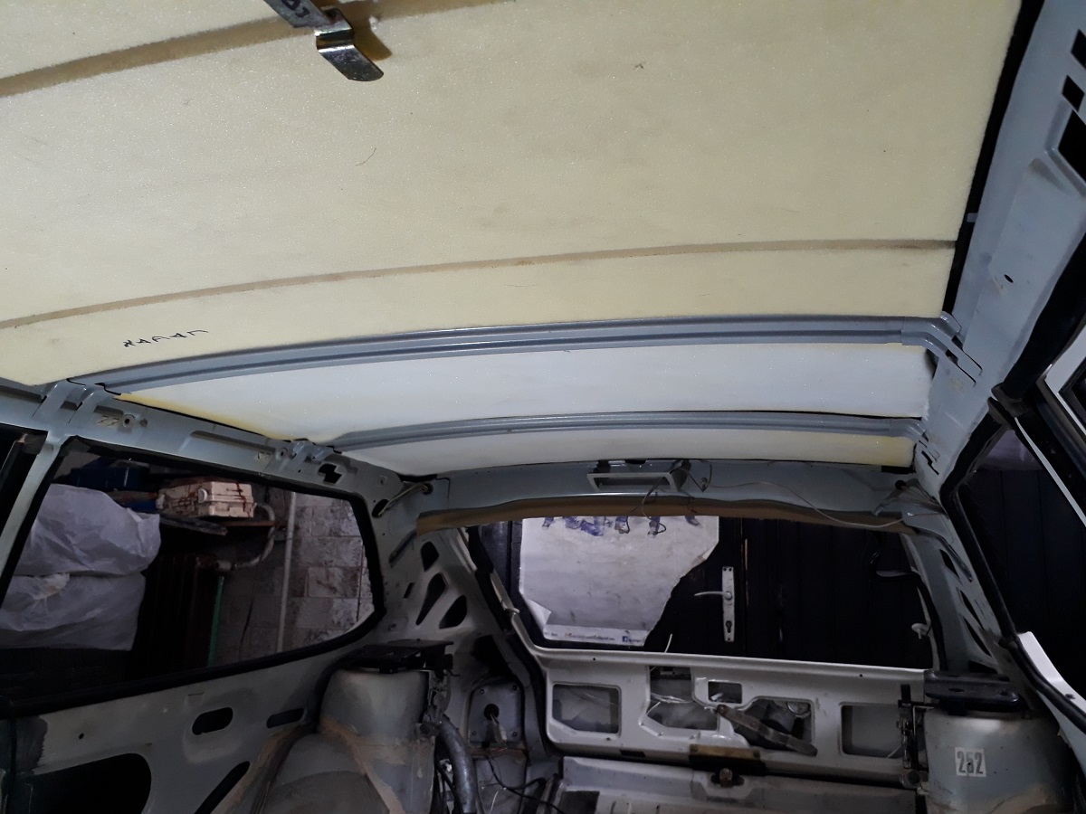

Post by TOMZY » 05 Feb 2018, 22:48
Počasi se dela..... luči, maska...
Notranjost prej in potem.

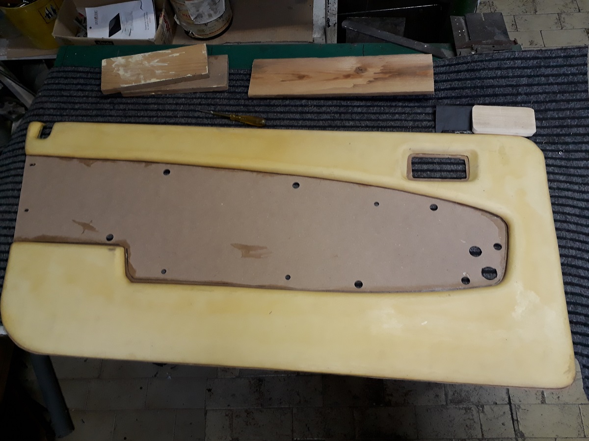

Post by TOMZY » 09 Mar 2018, 23:22
Prišel je čas da se spravim na vratne tapete. Malo me je bilo strah da ne bom kaj za...l, ampak na koncu mi je uspelo. Nisem si mislil da so že takrat uporabljali vinil (nakako so morali vakumirat) na katerega so potem varili tekstil. Tudi pena ni pena, ampak je narejena iz neke zelo gladke, kompaktne - brez zračnih mehurčkov fleksibilne mase. Če je natančno narejeno bom pa še videl.
Re: Lancia Beta HPE Volumex
Post by DS71 » 10 Mar 2018, 15:39
to si vse delal iz nule? :o Al si te "pence" uporabil od originala?
Zgleda zelo nobl
