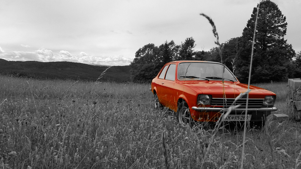

Po spletu naključij sem podedoval naslednjega kadetta:
Opel Kadett C, 1.2 38kW, letnik 1976, serija C2
Prevoženih ima realnih 146000 km.

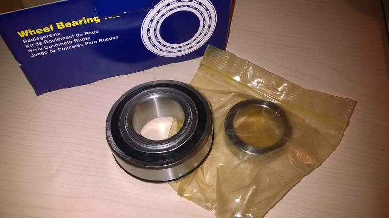

Kolesni ležaji?
Sedaj jih menjam že drugič.
Razlog ponovne menjave je slaba kvaliteta tesnila v samem ležaju, saj mi teče olje iz difereciala
preko samega ležaja, tako, da imam sedaj zadnjo bremzo v oljni kopeli
Predvidoma naročim nove jutri ali pojutrišnjem. Sicer pa odprem novo temo: menjava zadnjih ležajev pri kadettu.
Če slučajno še kdo rabi zadnje ležaje za kadetta (zaverho?), naj sporoči, pa lahko naročim kakega več.

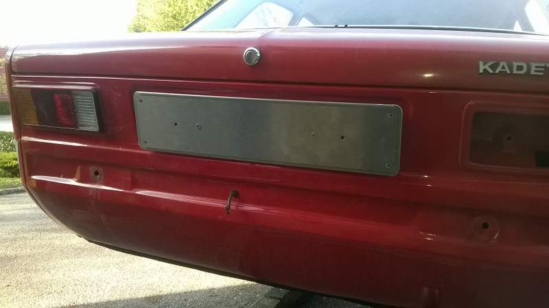

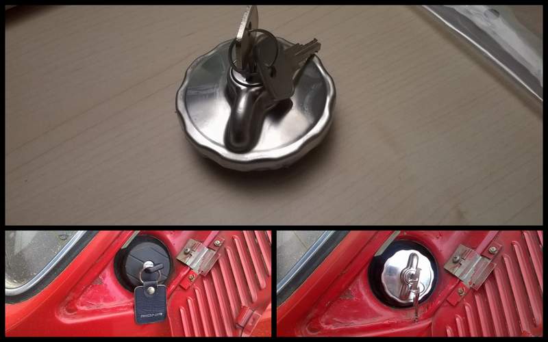

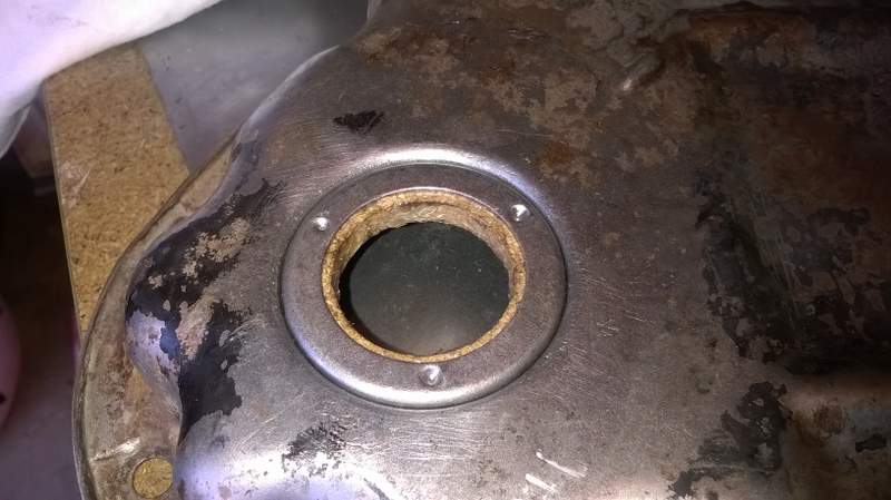

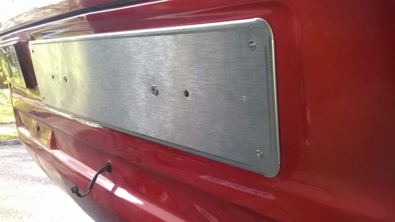

Danes je bilo lepo popoldne za šarjenje po kadettu
Namontiral sem inox nosilec registrske tablice, seveda "domače" izdelave,
ter zamenjal pokovček tanka. Produktivno
Tekom tedna pa zamenjam še zadnje kolesne ležaje.

Malo updejtov
V preteklih dveh tednih se je spet malo prčkalo po kadettu.
Narejen je bil redni, ter dva izredna servisa.
Pri rednem servisu sem menjal filtre, ter doliv olje. Olja pač ne menjam, ker je
skoraj vedno novo Imam namreč porabo olja 0,8 l/1000 km, nekaj na račun puščanja,
drugo ga pa pokuri.

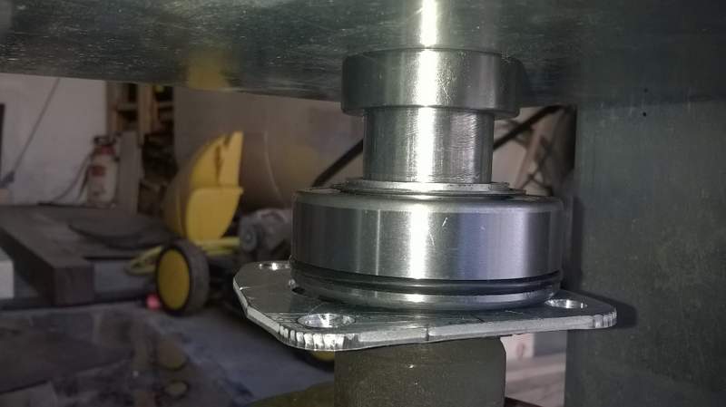

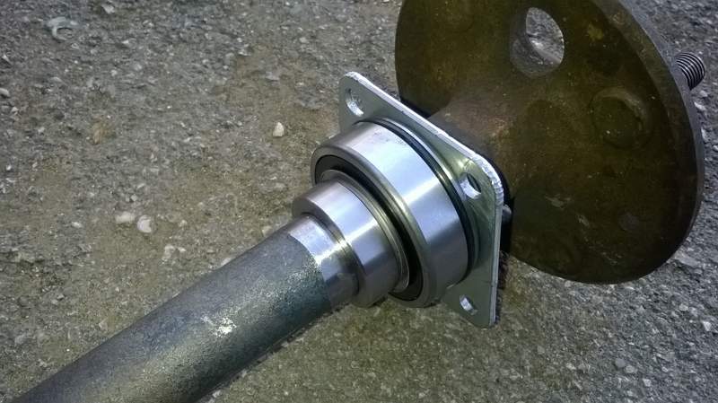

Zamenjal sem tudi zadnji levi kolesni ležaj, ter tesnilo na izhodu glavne gredi.
Sicer pa slike več povejo!
Menjava zadnjega kolesnega ležaja:
Kustom made preša za ležaj. Še obroček, pa bo ležaj na mestu: Gred pripravljena na vgradnjo:

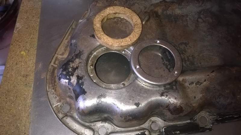

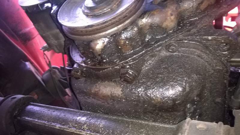

Menjava tesnila:
Rahlo mastno Olje pušča za jermenico. Plutasto tesnilo. Novo tesnilo na mestu
drugo ga pa pokuri.
Menjava tesnila:
