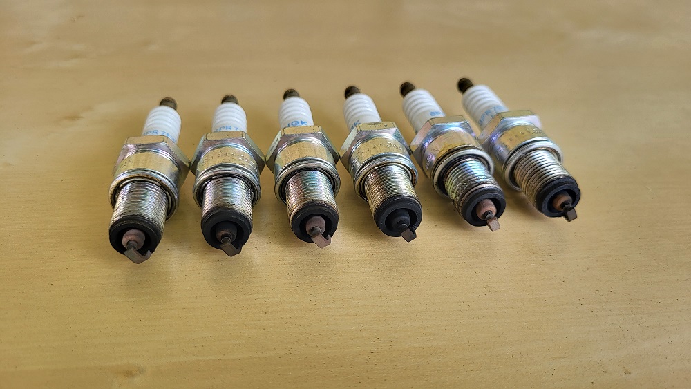

Ta moj komplet grdih svečk je malenkost boljši, še vedno pa mi ni čisto jasno, zakaj so tako različne.
Na Webrih sem imel razliko pretoka zraka cca 0.5-1.0 kg/h med posameznimi cilindri in so bile vse svečke zelo podobne barve, tu pa je pretok praktično v nulo, barva svečk pa precej narazen… :think:

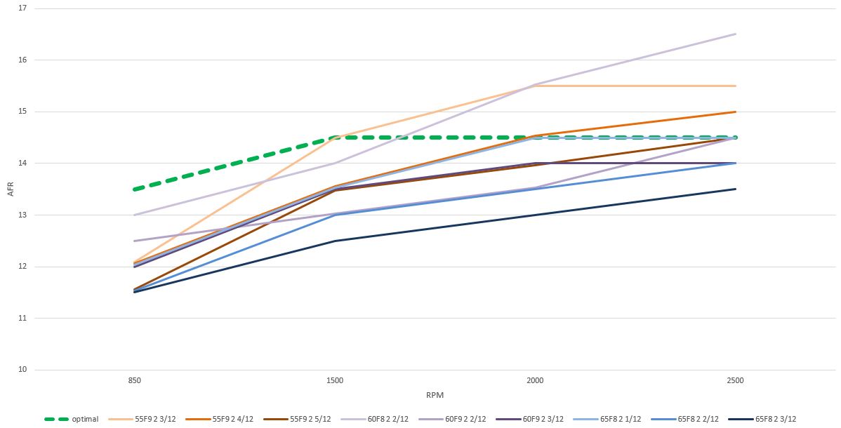

Ker sem imel pri roki izposojeno lambdo od @eugene sem si vzel čas in se (s strokovnim pristopom!) lotil popisa idle jetov. Nekako drug pogled na iste zadeve, ki jih @furi opisuje v svoji temi… https://oldschool-slo.com/t/65-vw-1300/209/1
Skratka, tole so primerjave AFR-ja z različnimi idle jeti in različno nastavljenimi idle mixture screw-i. Merjeno pri konstantni vožnji v 4. prestavi. Meni je bilo zanimivo, da ima idle mixture screw tako velik vpliv na AFR tudi pri npr. 2500 RPM.
